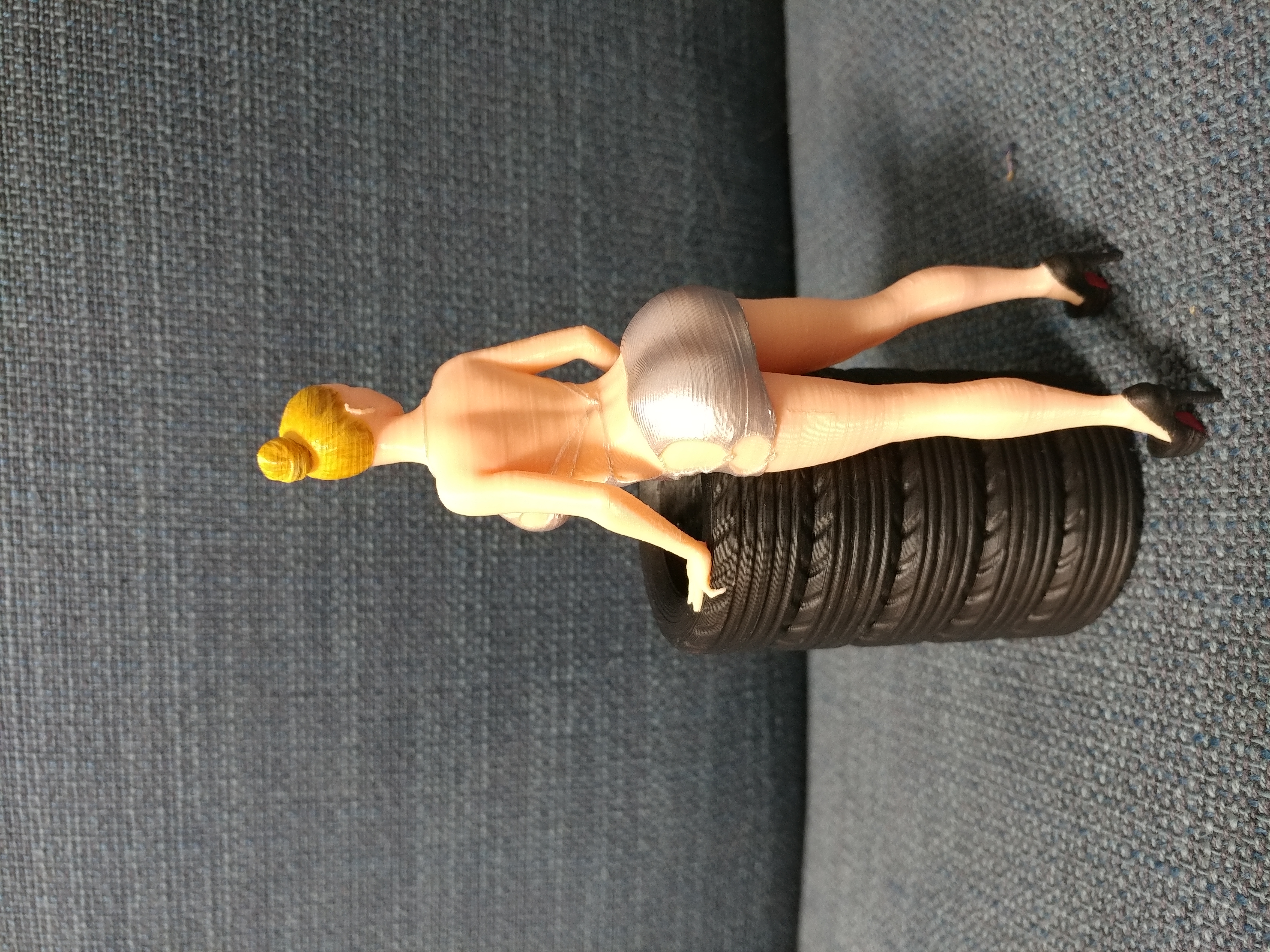

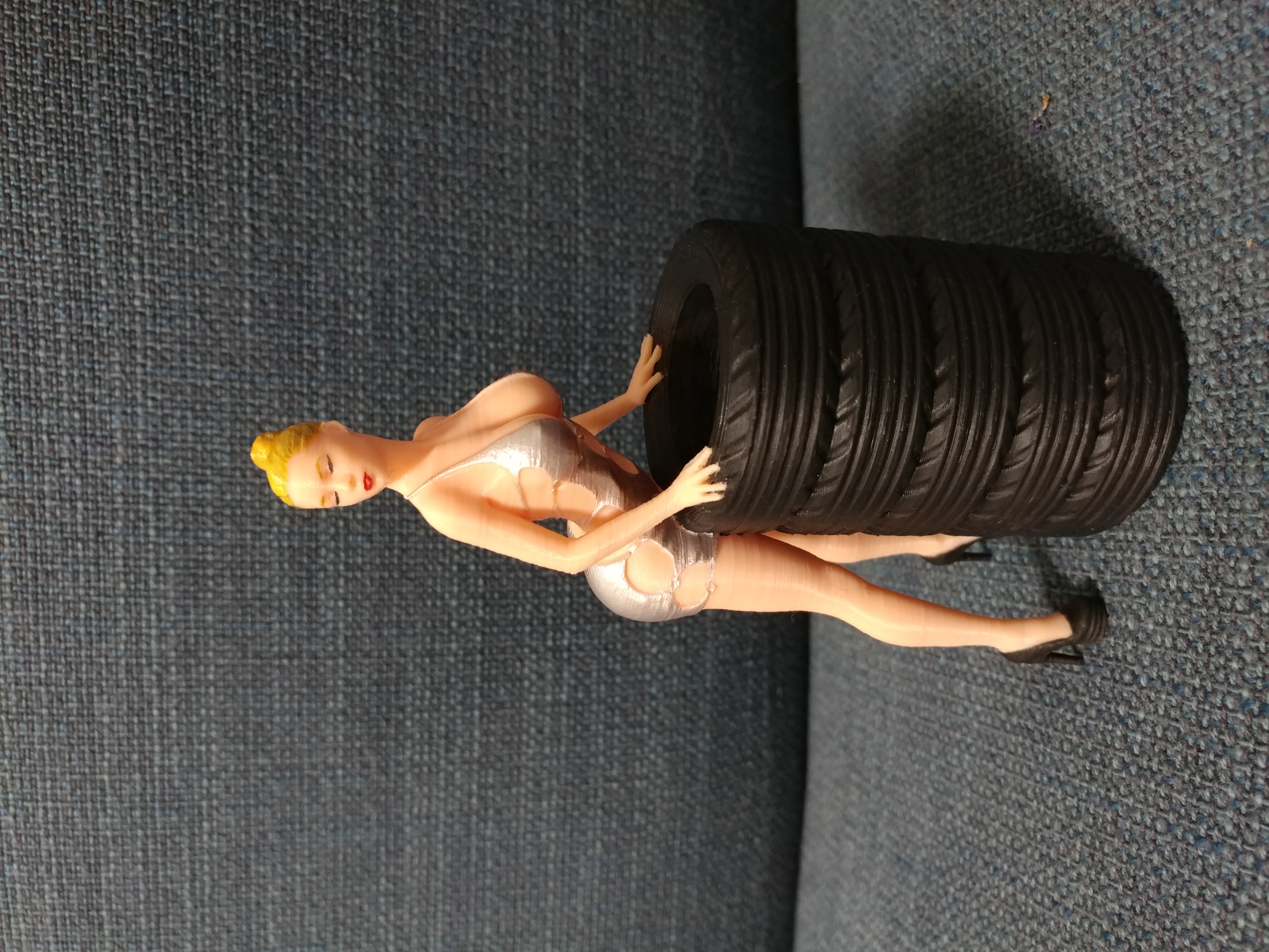

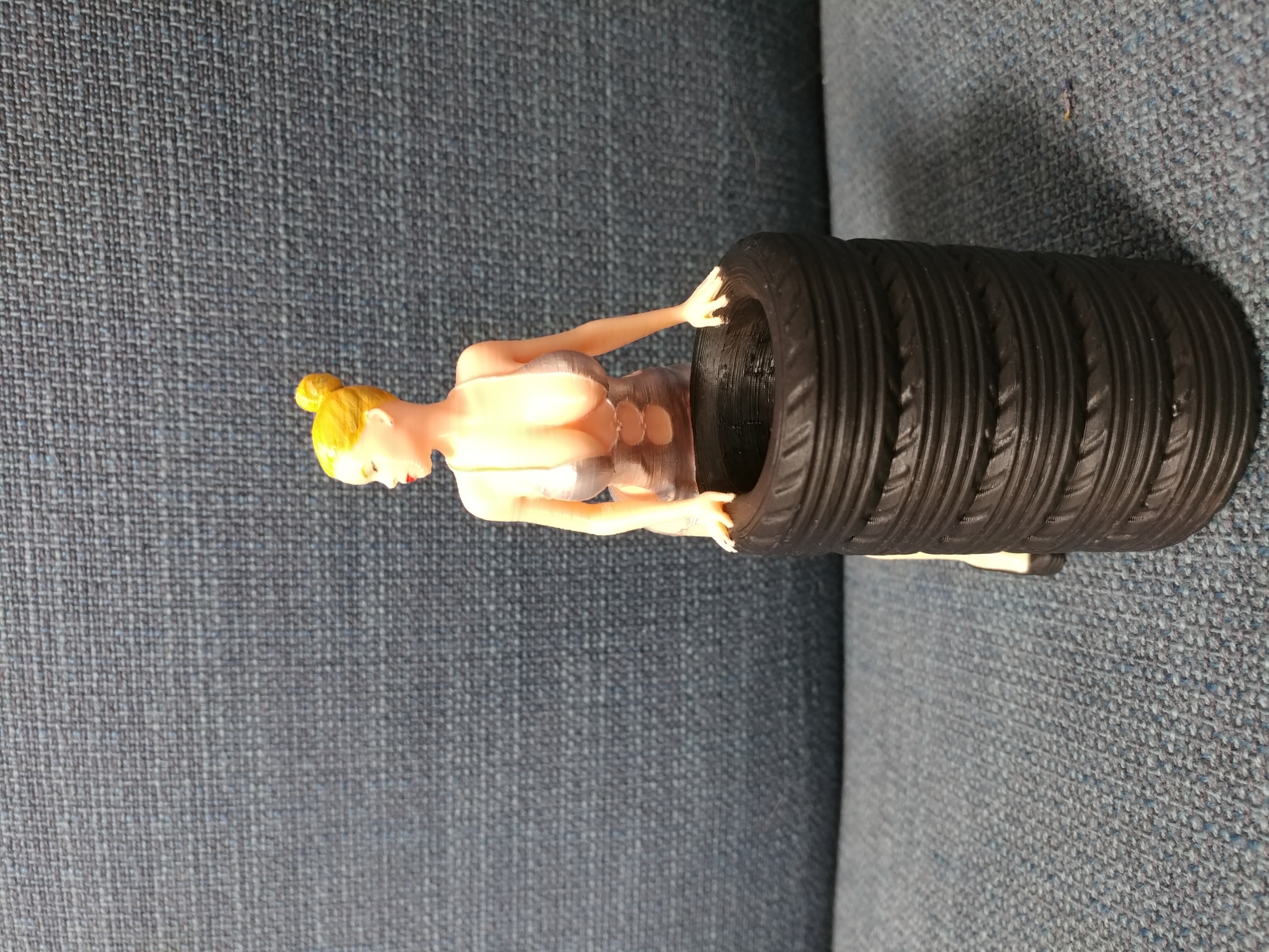

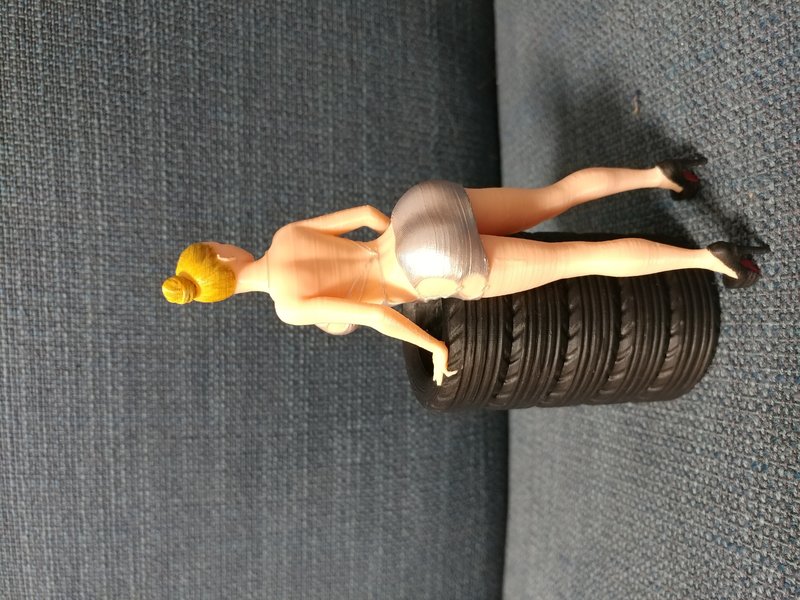

Люблю спринтер. Я напечатал из pla телесного цвета. Жена покрасила акрилом.

Это не "покрасила", а художественно раскрасила! Суперски получилось! :idea:

Жене уважение, хорошо получилось ;) А к вам, просьба, разворачивайте фото в нормальное положение, а то вырвиглазно получается :D

Вот самое интересное, что в увеличенном размере все в правильном положении. А в уменьшенном - на боку. Походу глюк форума.

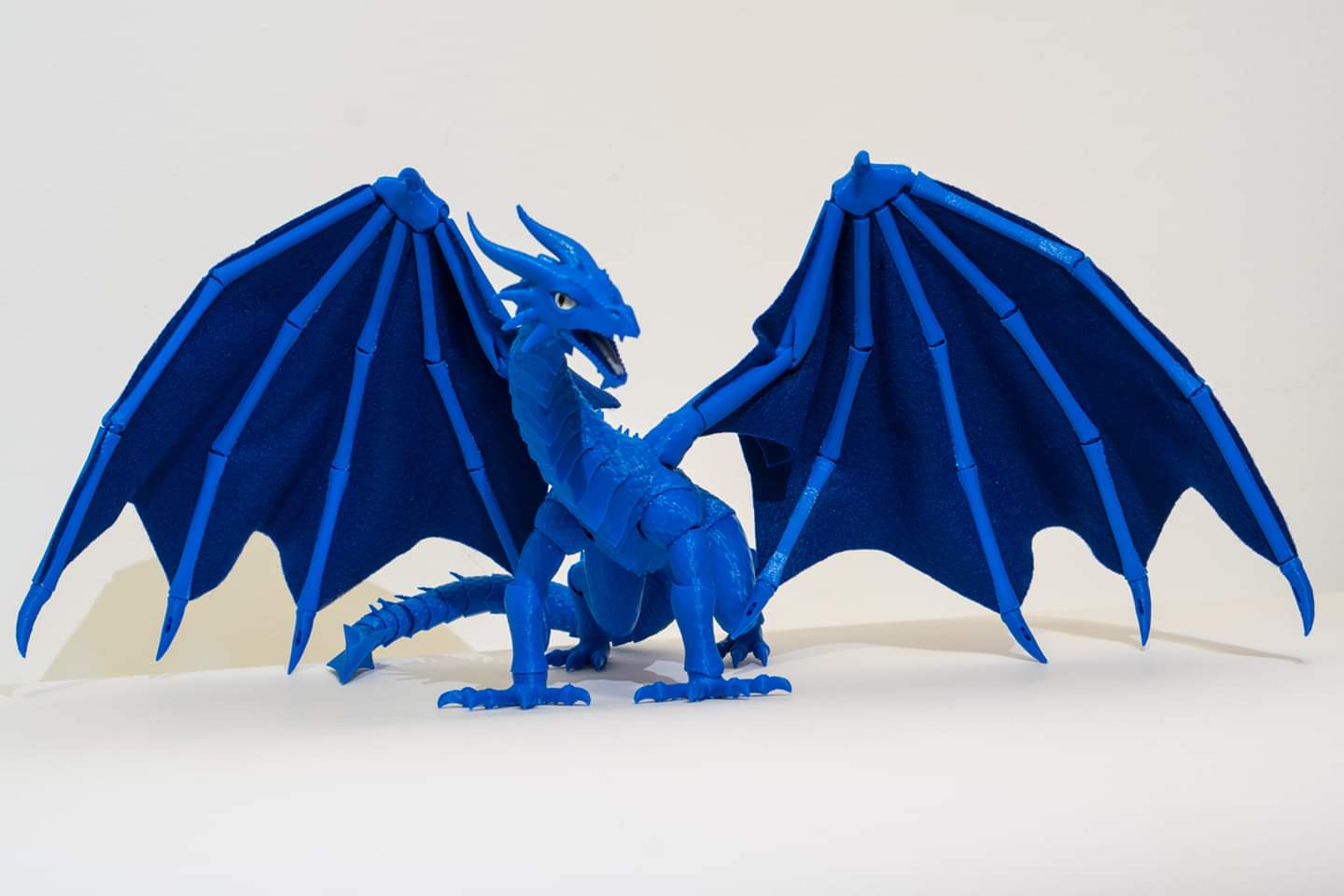

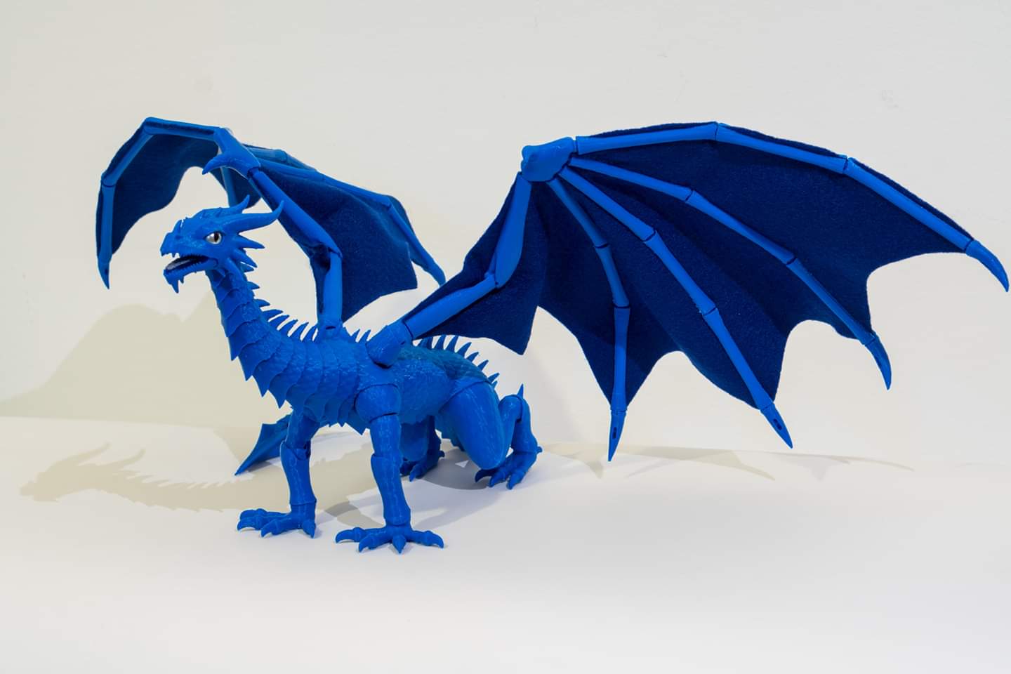

И если вдруг из вас кто решит печатать этого дракона в подарок к восьмому марта, начинайте печать двадцать третьего февраля. Я задолбался его собирать! Жена на второй день сборки подключилась. Глаза она нарисовала.
Esun pla+
