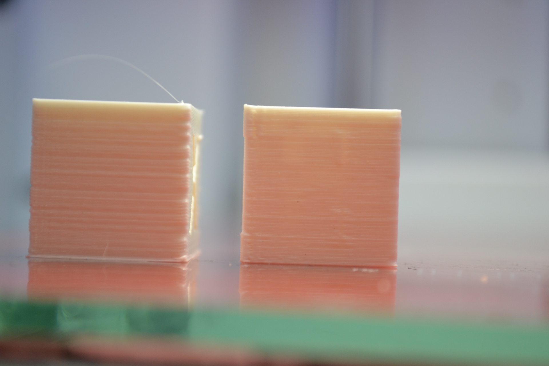

Всем добрый день!
Собрал на днях принтер.
Начал разбираться в печати, подскажите пожалуйста почему идет сдвиг по слоям? Это так отрабатывает ось Z и это повторение шага винта?
Как это исправлять?

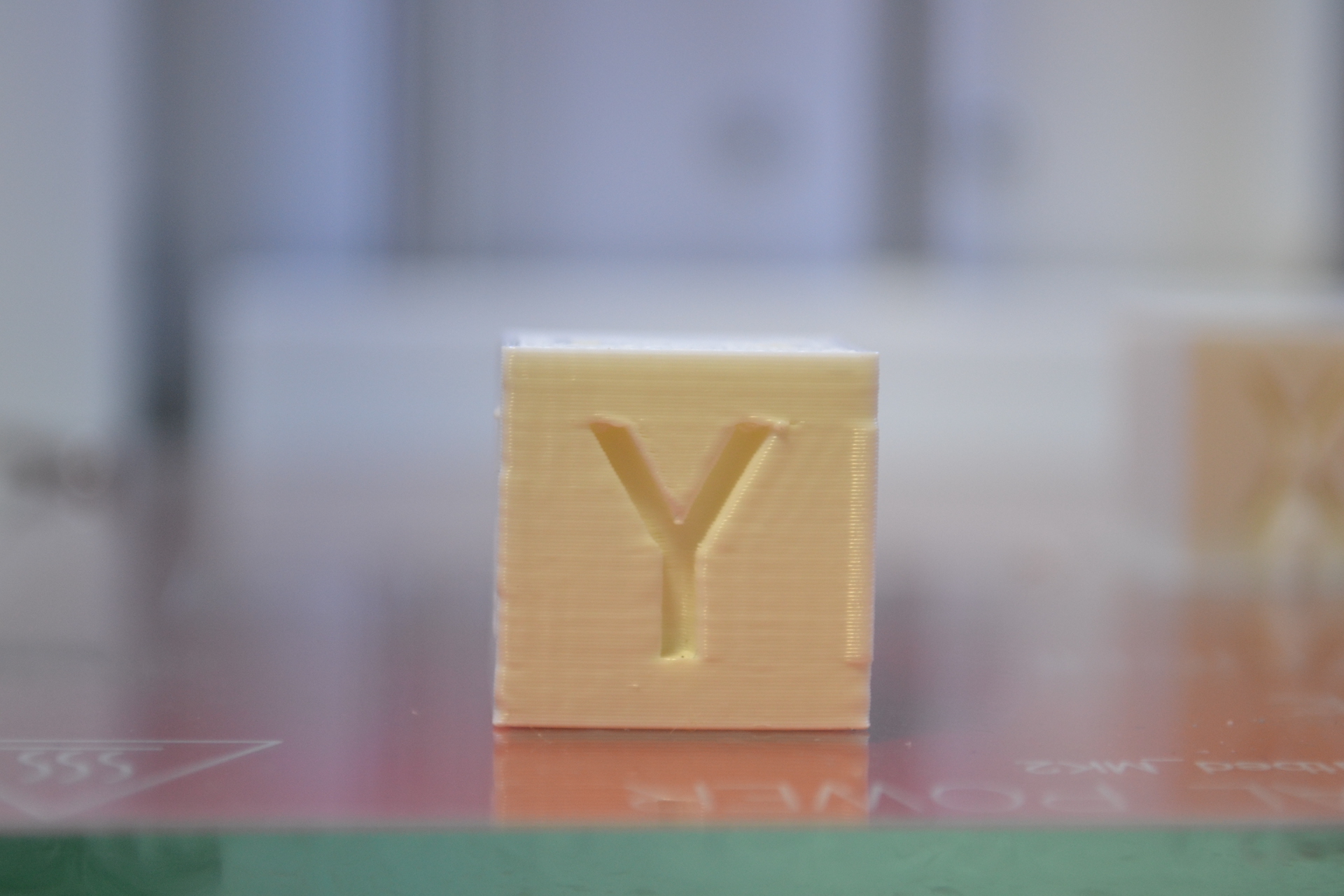

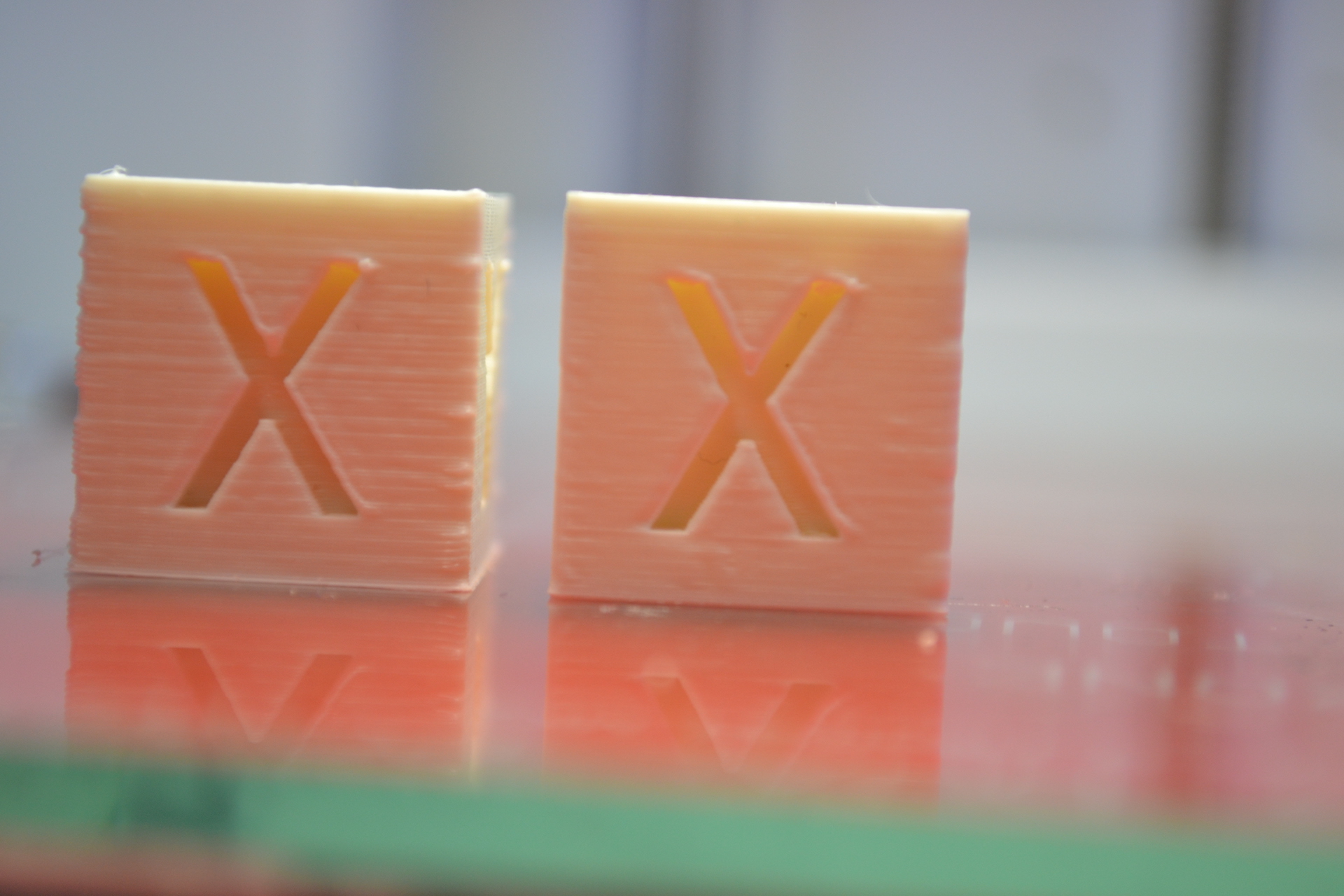

Вот дополнительно фото калибровочного кубика, печатал АБС от AL пласт, подскажите посоветуйте новичку что не так, может пути решения, ну или хотя бы обозначьте проблемы, это первые пробы печати!
Заранее все спасибо!!!

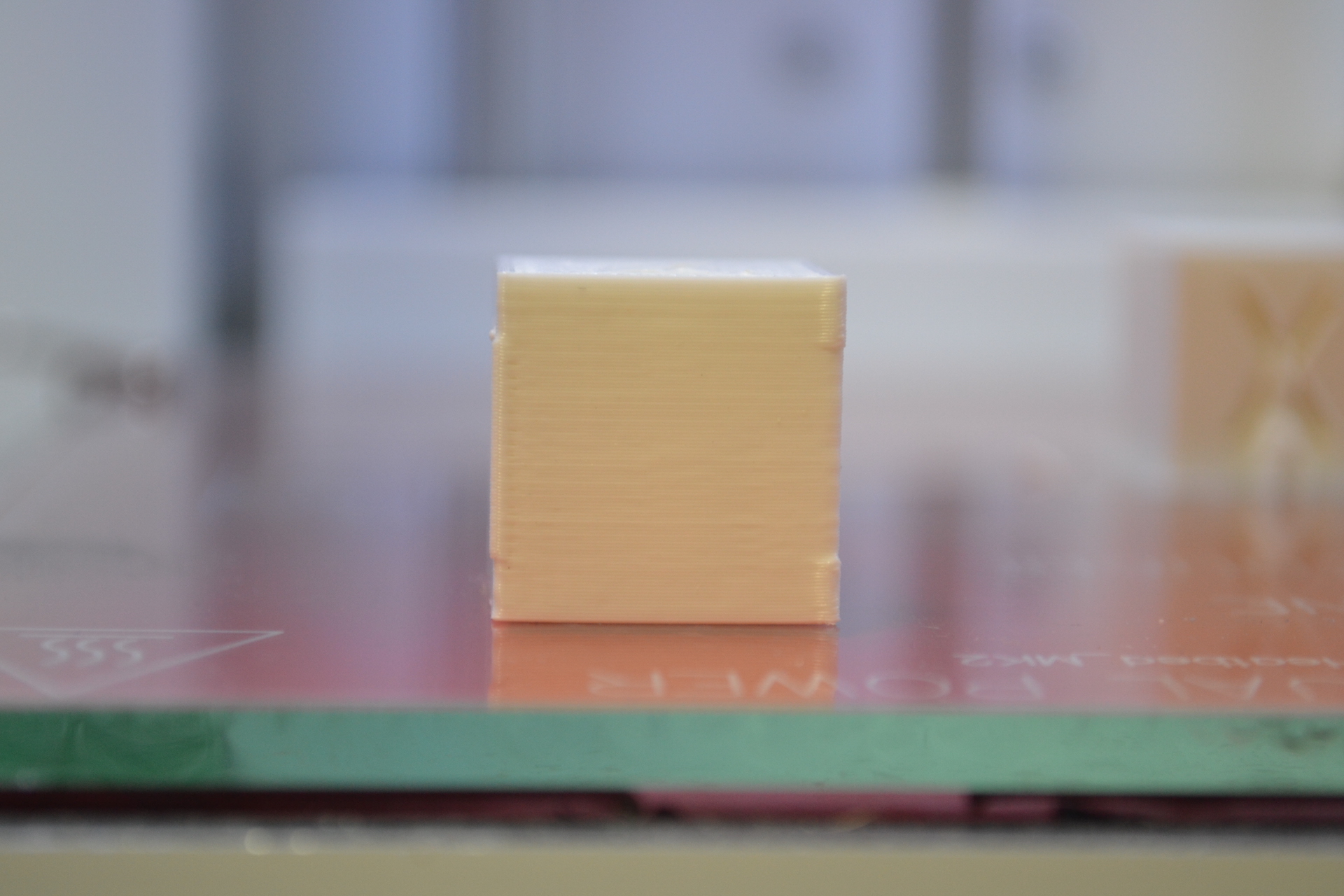

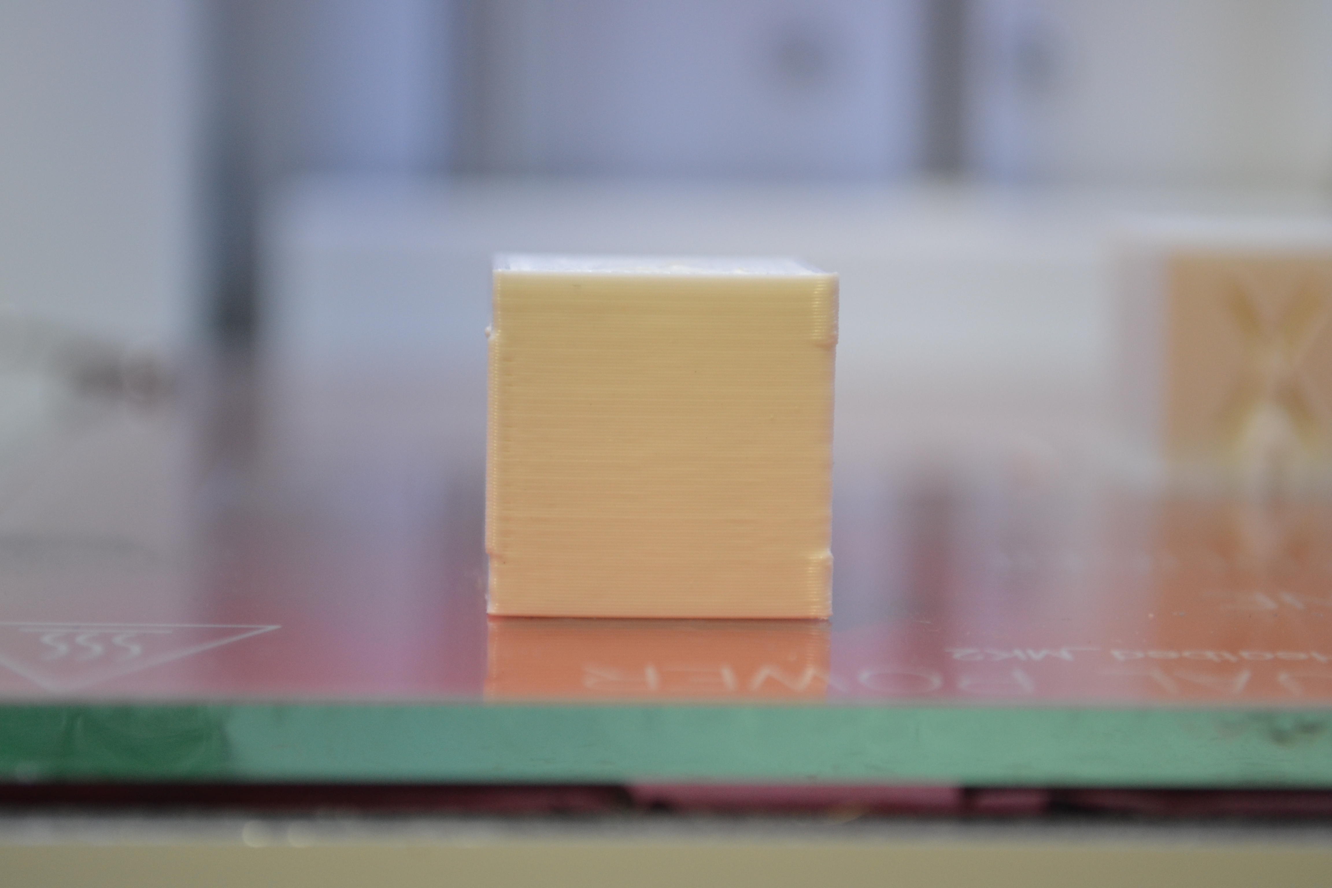

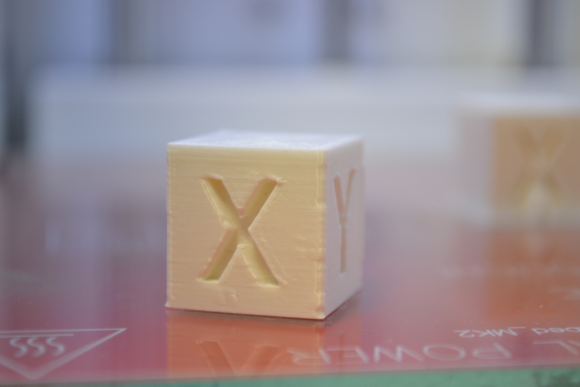

Распечатал еще один кубик, но готовую модель которую выкладывал Андрей. И совершенно по другому напечатано нет кого смещения слоев, получается это не механика принтера, посоветуйте.

Это не механика и не сдвиги. Это шов - место, где происходит переход на следующий слой. Это в слайсере настраивается, надо указать конкретный угол, а в обоих вариантах либо короткий путь, либо случайное расположение шва. И в целом температуру уменьшить чуток можно, и обдув увеличить.

Шов то ладно, но разнобой по слоям присутствует, и довольно заметный. Я бы проверил насколько хорошо затянуты шкивы по осям, не болтается ли хотэнд и каретка.

Подтянул слегка двигатели, переустановил валы хорошенько подтянул, подтянул хоттенд, рельсы и все что связано с кинематикой!
Завтра попробую снова распечатать кубик.
