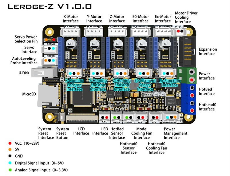

Какая-то Lerdge-Z появилась. Как раз под вспомогательный директ, бутерброд из драйверов паять не надо.
Хотя, бутерброд на Lerdge-X гораздо дешевле получается. :?
Если они Lerdge-X снимут с производства, это будет страшное свинство с их стороны.

Непрочитанное сообщение Avtonomys » 21 окт 2021, 10:13
21 окт 2021, 06:40
Ну у них же раньше была тоже какая-то 3 плата на которую они забили ))
+ Lerdge-Z нет фото, а только 3д моделька )
