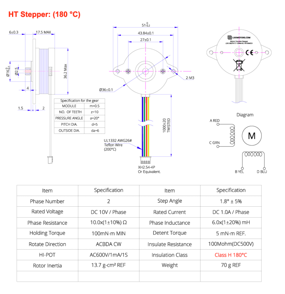

Kaktus писал(а):
06 окт 2021, 16:52
Маленький шаговик на директе перегреется на продолжительной печати - кубик не показатель.
На фото как раз моя модификация шерпы. И мотор там не перегреется:
Re: Директ-экструдер и тюнинг 3D-SPrinter PRO Techno
Непрочитанное сообщение Kaktus » 06 окт 2021, 18:42
mbg, На Шерпе с хитрым дрыгателем и редуктором не перегреется, а обычный блинчик с прямым приводом наверняка.
