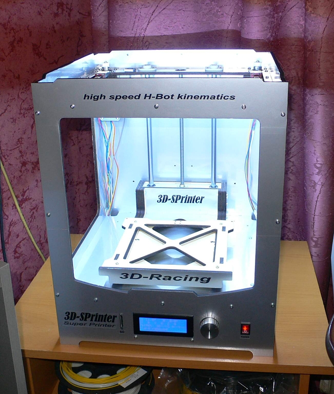

Сразу свой хотэнд ставите с нагревателем Volcano? Обычный то хот ставится на ваш принтер?
Возможно на Ультике стоит необычный дибонд.

Volcano идёт в базе, потому что с обычным нагревателем и соплом скорость ограничивается недоэкструзией (пластик не успевает плавиться). Особенно на универсальном хоте под АБС и ПЛА с тефлоном. А на Volcano хочу поэкспериментировать с трубкой боудена до самого сопла (жду из Китая термобарьеры с каналом 4,1 мм). Должен получиться очень интересный хот! Во-первых, одна непрерывная трубка от роликов экструдера до самого сопла без всяких неровностей и стыков, а во-вторых, очень быстрообслуживаемый - если тефлон изнашивается, то просто выдёргиваем трубку боудена и подрезаем её на сантиметр.
Обычный E3D V6 тоже можно поставить, но он мне уже кажется недостаточно пафосным. :) Да и с Volcano получается слишком длинная консоль на пластиковом креплении. Не сказать, что он болтается, но как-то некрасиво это. А самодельный хот привинчивается прямо к каретке рельсины и стоит жёстко, как шпиндель на фрезере. Слишком жёсткая конструкция не очень хороша для печати слоем меньше 0,1, но зато на 0,1 качество получается очень достойное.
На Ультике обычный дибонд, при том очень грубо фрезерованный тупой фрезой (я его внимательно смотрел). Только он там 6 мм толщиной, а у нас такого нет. Приходится делать сендвич из двух 3 мм листов. Но на мой взгляд, это однозначно не тот материал, из которого можно делать принтеры. Пожалуй, поликарбонат является лучшим материалом для нефанерных корпусов. Но это довольно дорогое удовольствие (лист поликарбоната стоит порядка 16 тысяч, и из него получается три с половиной корпуса). Акрил примерно на треть дешевле, но обладает чуть меньшей прочностью.

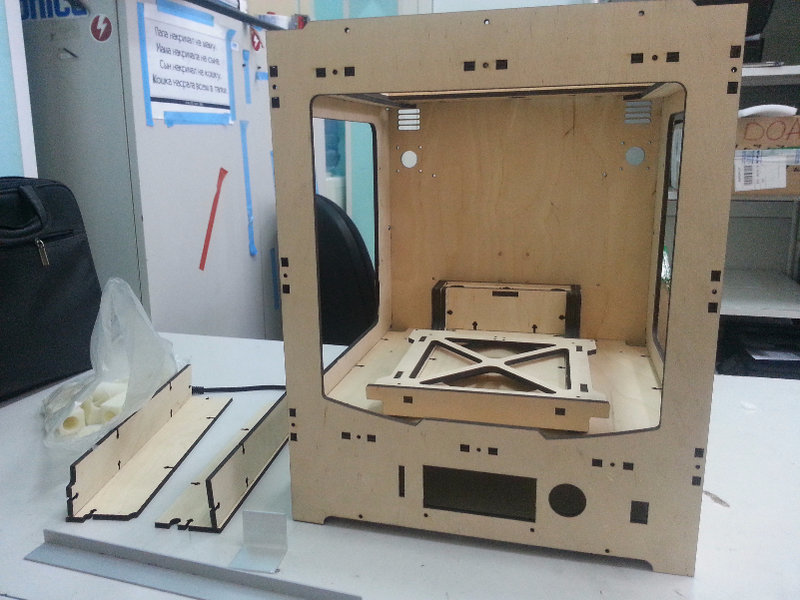

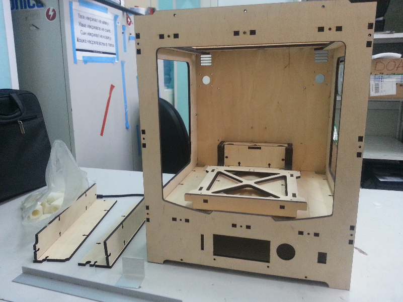

Таки дошла до меня посылка, не удержавшись, прямо на работе собрал быстренько корпус, чтобы оценить фронт работ, а заодно посмотреть, где можно будет проклеить шумоизоляцию, дабы снизить шум и уменьшить резонансные колебания от моторов на фанеру. Вроде все логично и ясно, только вот два уголка, что на фото слева я не понял куда ставить (фанерные)... В целом корпус выглядит неплохо, правда местами лазер не прожог отверстия под болты и придется сверлом проходить в этих местах. Сразу целая куча вопросов по этапам сборки, все-таки хотелось иметь какую-нибудь инструкцию, это так, на будущее :) Теперь осталось дело за малым, привезти на работу Мендель и начать его дербанить :)
Все, доперло, посмотрел внимательно на фотки, это боковые вставки, чтобы провода не было видно :)

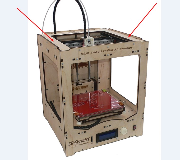

Сидел смотрел фотки, такой штуки я у себя не обнаружил, отказались от нее?

Это верхняя полка для вида. Сам её никогда не ставил. Спросил у клиентов, они её тоже сняли. Ну и не стал больше её делать, как явно лишнюю деталь. :)
Насчёт шумоизоляции не заморачивайтесь. Там и так всё тихо, ненапряжно и ничего не резонирует. Начинайте собирать, и во всём разберётесь по ходу дела. Если возникнут вопросы, пишите сюда, отвечу. Вот и будет хоть какой-то мануал.

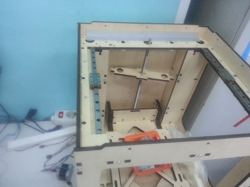

Сопля не страшна, она ведь будет не видна :) Сегодня скрутил корпус, поставил две рельсы по бокам, закрепил четыре опоры под валы...теперь надо свой принтер разбирать, но вот как-то надо время выделить, а то приходится на нем печатать периодически что-нибудь :)
пока все составил в принтер, чтобы не мешалось. А вот пока думаю, как мне просверлить точно отверстия в планке, для различных креплений....
