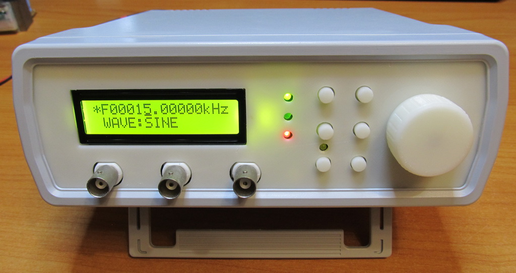

Для рисования с нуля мне солид очень понравился, буквально пару недель и как будто всю жизни его знал, такие вот панельки у меня получаются: Остается еще открытым вопрос нанесения текста на абс пластик
