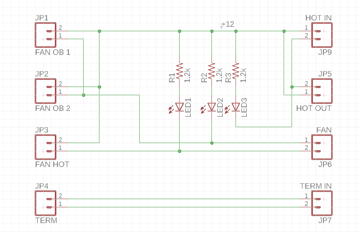

Решил немного облегчить замену всего что стоит на каретке ,чтобы не потрошить каждый раз все провода
Добрый день.
Подскажите, какие светодиоды использовались? На какое напряжение?

Светодиоды обычно рассчитана на напряжение от1,5в до3в, Вы можете включать светодиод с токоограничительным резистором на любое напряжение.

Какой вопрос, такой и ответ :) Вообще то, светодиоды не на напряжение рассчитываются, а на рабочий ток, который указывается в их характеристиках. А ток задается либо специальным драйвером, либо, как Sernat сказал, токоограничительным резистором. Но в данном конкретном проекте это все без разницы, т.к. использованы обычные индикаторные светодиоды, а ток для них ограничен SMD резисторами с обратной стороны платы. Маркировка резисторов 132, т.е. 1.3кОм, ток меньше 10мА получается, что в два раза меньше максимального для такого типа диодов (до 20мА). Т.е. платка сделана с двойным запасом по напряжению и току ;) Минус только один - диоды будут тускло светиться. Но они же не для освещения, а для индикации, поэтому все Ок. Как то так :)

Да, все правильно) Нисколько не спорю - спросил не верно.
Спасибо за развернутый ответ.

Схема для наглядности
