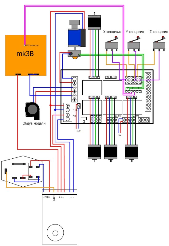

Derezzed писал(а): не знаю причины проблемы и пробую различные варианты.
Чудес-то в технике не бывает, и всё легко диагностируется. Надо просто замерить ток и напряжение непосредственно перед столом, вычислить мощность P=UxI. Если есть там 100 ватт, значит должно греться до 110 за 7-10 минут. Если мощность меньше, надо искать причину. Либо стол неправильно подключён (только одна секция нагрева, или две секции последовательно, а не параллельно), либо провода тонкие, контакты плохие, силовой ключ неисправен и т.д. Или хотя бы для начала просто сопротивление стола замерить - оно должно быть меньше двух Ом.
Derezzed
Сообщения: 75
Зарегистрирован: 25 фев 2016, 21:01
Непрочитанное сообщение Derezzed » 20 фев 2017, 12:48
8.9В, 5.8А, 51.6Вт, 1.68Ом

Непрочитанное сообщение sansanich » 20 фев 2017, 12:53
Напряжение какое-то низкое. А при нагреве стола напряжение на клеммах блока питания какое?
Derezzed
Сообщения: 75
Непрочитанное сообщение Derezzed » 20 фев 2017, 13:02
на холостом 14.9 В. При нагреве 10.6

Непрочитанное сообщение sansanich » 20 фев 2017, 13:11
Вооот, а при нагреве на клеммах стола должно быть 12 вольт. А мощность блока питания какая?

10.6 мало. 8.9 еще меньше. 1.7в где то по дороге теряется - искать, где. Ну и БП явно не тянет.

Непрочитанное сообщение sansanich » 20 фев 2017, 14:04
Перепаять транзистор на рампсе который для стола. Использовать провода минимум 2,5 квадрата. Можно попробовать подключить стол вот по этой схеме
Сообщения: 7029
Непрочитанное сообщение Alex Post » 20 фев 2017, 14:40
А что тут такого в этой схеме, кроме плюса напрямую? Он и так фактически напрямую идет через РАМПС. Ну да, минус два разъема, но вряд ли там 1,7в теряется, они б давно уже расплавились бы от такого падения. Реле на столик, возможно, поможет. Но 10.6 на нагрев все равно маловато.
Непрочитанное сообщение Shaman » 20 фев 2017, 15:19
Alex Post писал(а): но вряд ли там 1,7в теряется,
Теряется на проводах + транзистор.
Ну и 10 вольт под нагрузкой это просто ппц.

Непрочитанное сообщение AKDZG » 20 фев 2017, 15:22
Где вы насчитали падение 1,7В?
Derezzed писал(а): на холостом 14.9 В. При нагреве 10.6
Тут падение все 4,3В :o

Непрочитанное сообщение sansanich » 20 фев 2017, 15:46
Это бп значит никакой, раз такая просадка под нагрузкой

Непрочитанное сообщение 3D-SPrinter » 20 фев 2017, 16:08
Вот и причина медленного нагрева стола. БП вообще не тянет такую нагрузку, на нём напряжение под нагрузкой не должно падать больше, чем на 0.5-0.8 вольта.

Непрочитанное сообщение sailanser » 24 фев 2017, 01:51
Derezzed писал(а): 8.9В, 5.8А, 51.6Вт, 1.68Ом
Ни фига себе просадка, а что показывают замеры именно на БП при нагреве, если 8,9V то БП однозначно в утиль, не тянет, либо разбираться что не так с самим БП. БП "фирма" или нонэйм?
