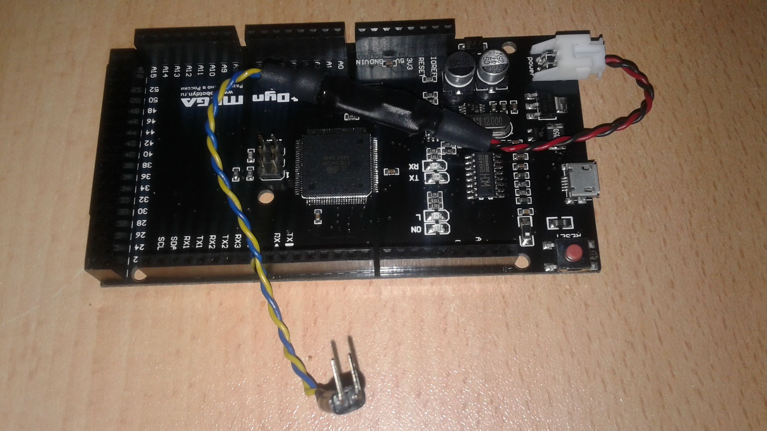

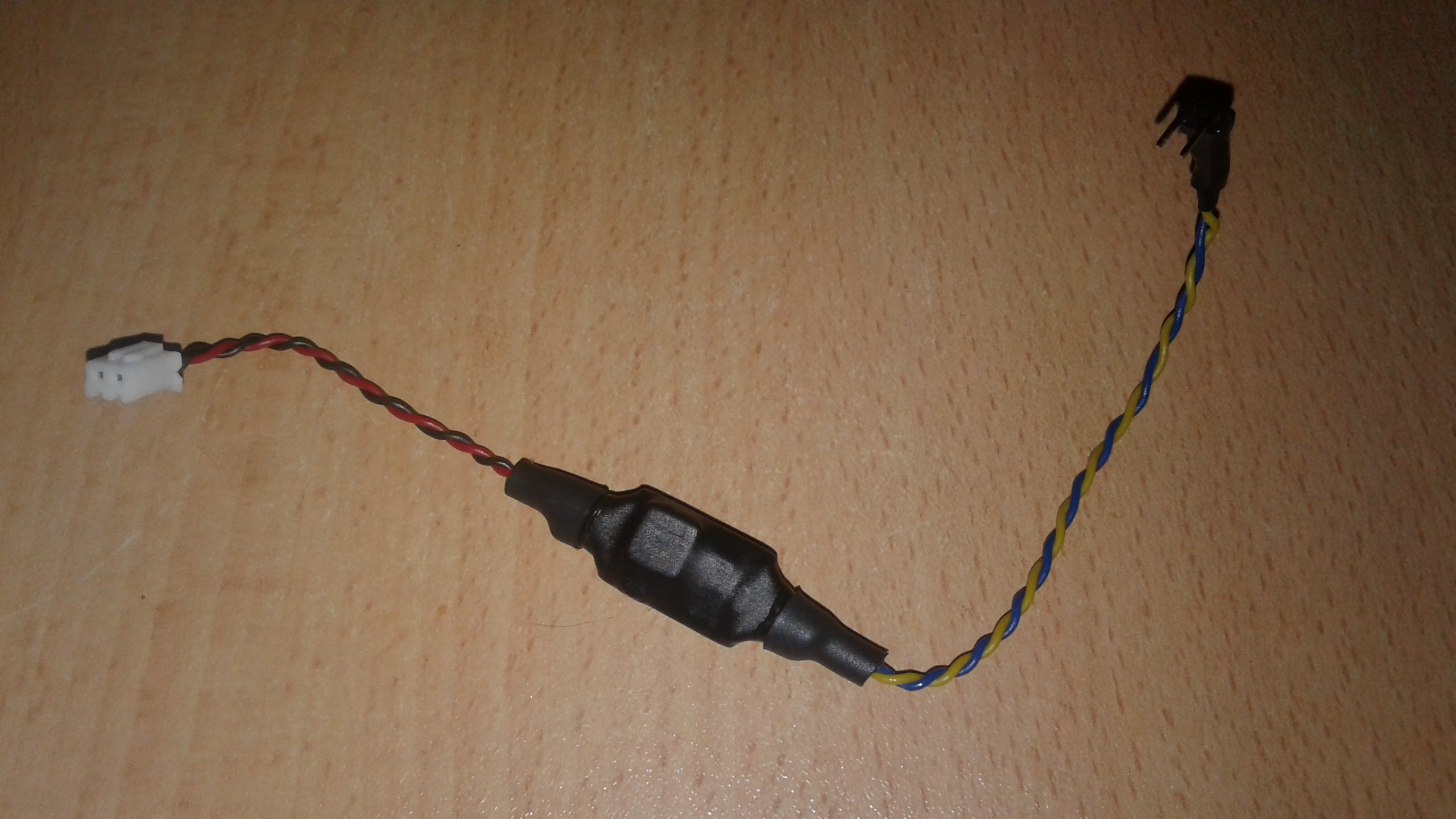

Мне всегда мешал стандартный разъем, даже приходилось подрезать разъем питания на RAMPS, что бы гребенки до конца входили. А тут разъем поменьше, да и я приблудинку придумал вот такую (кто догадается что это? :lol: ):
Подключается к меге и укладывается вот так:

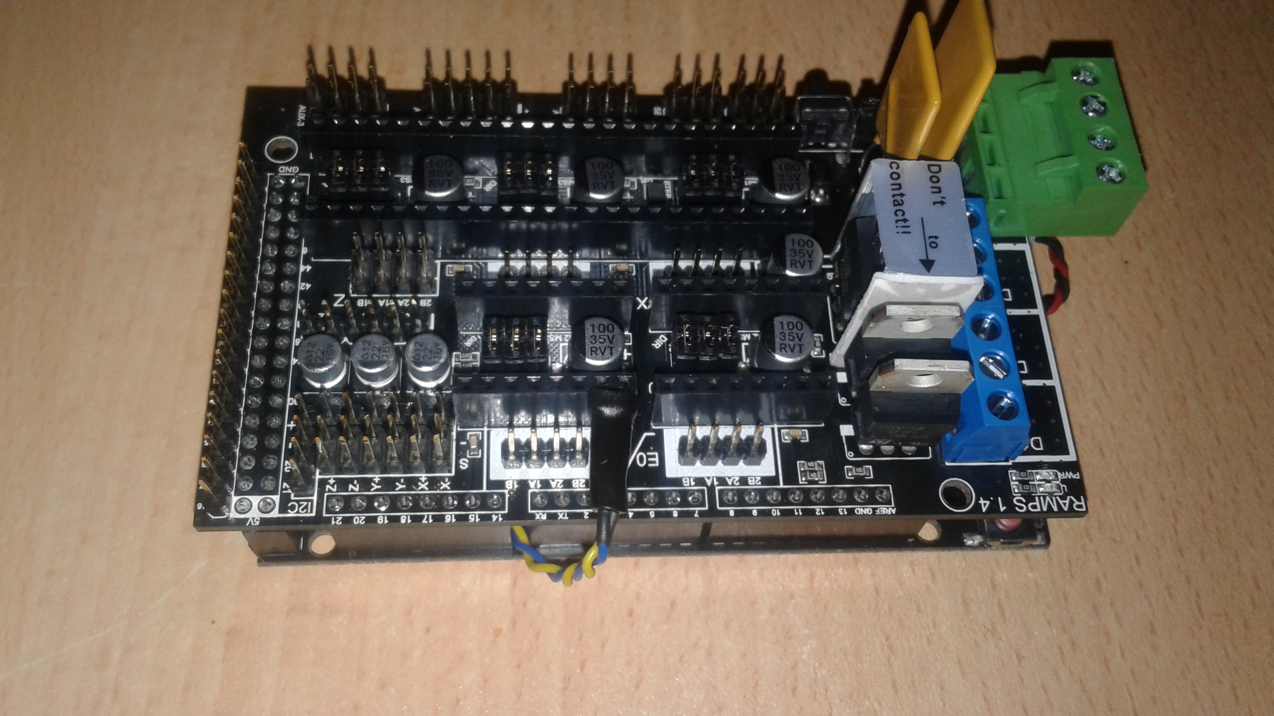

Подключается к RAMPS вот так:
Естественно диод D1 нужно удалить. Но больше никаких переделок в конструктив плат не вносится.
И понятное дело, что пятый драйвер для второго экструдера не поставить, но до необходимости его установки еще дожить надо =)
