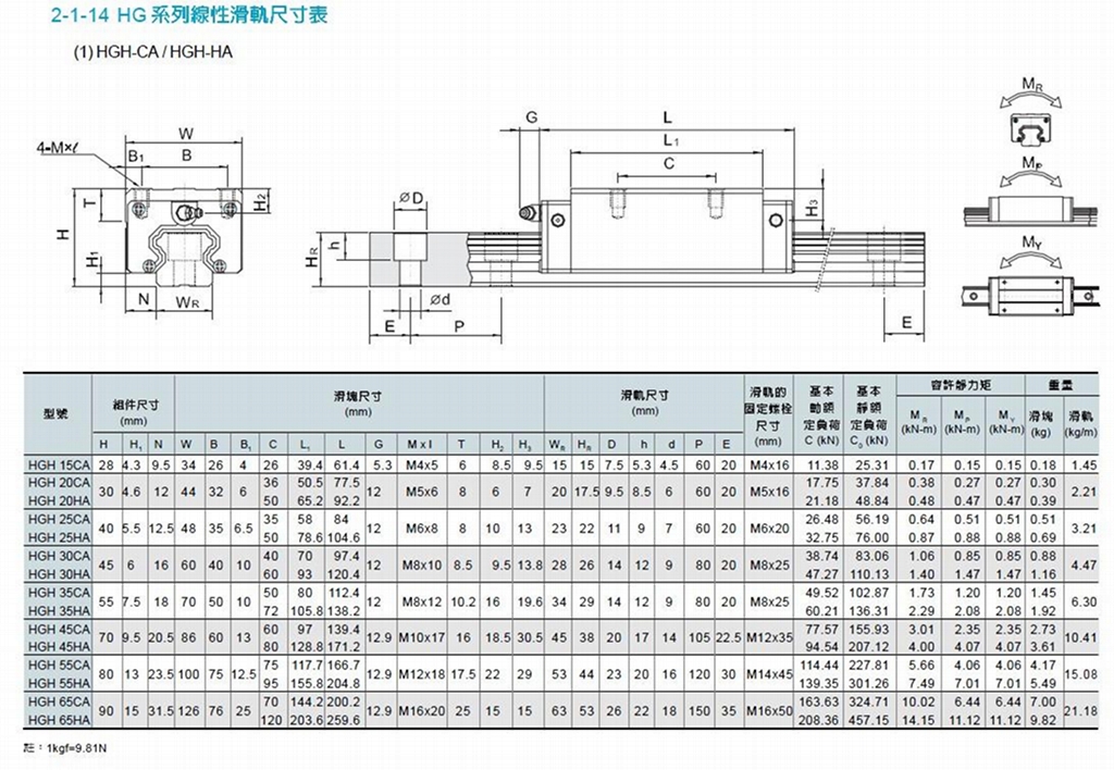

Гефест писал(а): 4. Хотэнд лучше взять от ZAV. На такой принтер он встает лучше, чем E3D. Обеспечивает максимально жесткое крепление без пластиковых деталей и имеет намного меньшую высоту, что уменьшает болтанку сопла от люфта каретки на рельсе.
Давным-давно такую конструкцию испытывал viewtopic.php?t=46&start=15#p210 , http://images.vfl.ru/ii/1447593683/60b6 ... 496137.jpg . И так как никаких явных преимуществ не было замечено, предпочтение было отдано стандартному E3D V6 (чтобы не множить лишние сущности без необходимости).
Гефест
Непрочитанное сообщение Гефест » 03 мар 2017, 04:59
3D-SPrinter писал(а): Давным-давно такую конструкцию испытывал viewtopic.php?t=46&start=15#p210 , http://images.vfl.ru/ii/1447593683/60b6 ... 496137.jpg . И так как никаких явных преимуществ не было замечено, предпочтение было отдано стандартному E3D V6 (чтобы не множить лишние сущности без необходимости).
Каретка немного люфтит вокруг оси рельса, на схеме обозначено как MR:
Этот люфт умножается на длину E3D, в результате сопло может гулять примерно на миллиметр. Короткий завовский радиатор, или как Ваш, гораздо меньше болтается.
Ну и шум от вентилятора куда меньше. Вам-то, с вашей нелюбовью к TMC2100, все равно, а другим приятно :)

Гефест писал(а): Этот люфт умножается на длину E3D, в результате сопло может гулять примерно на миллиметр.
А как это на практике заметить? У СПринтера хотэнд фактически крепится к каретке рельса, а не болтается на уголке, как у ZAV.
Считаю радиатор ZAVа правильной маркетинговой фичей и не более, пока не увижу практического доказательства обратного.

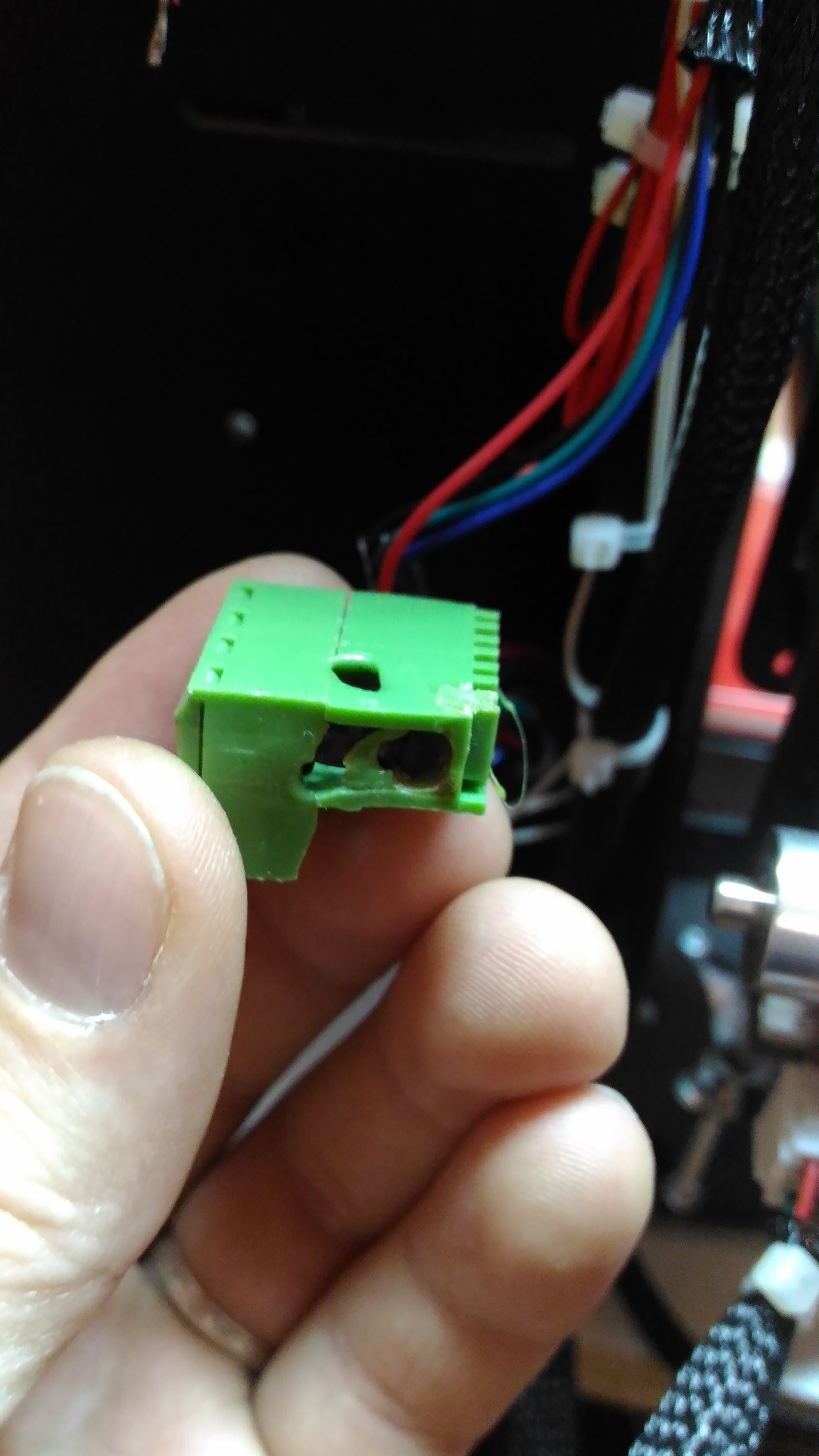

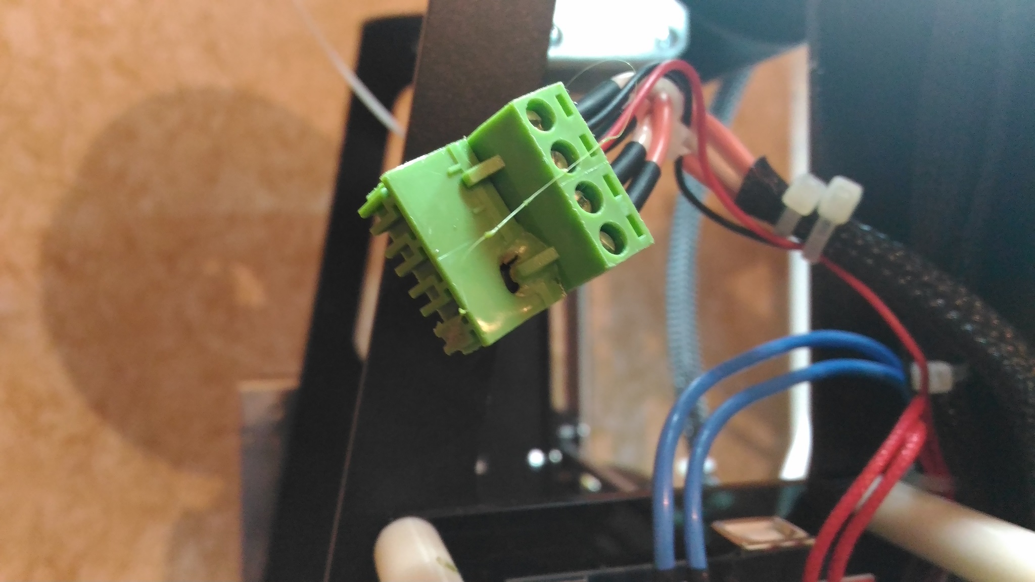

Alex Post писал(а): диод отпаивать...
Разъём питания желательно выпаять, а провода от БП запаять напрямую к дорожкам рампса, иначе может быть такое
Непрочитанное сообщение Alex Post » 03 мар 2017, 14:37
Я писал выше, что у себя вместо разъемного зеленого запаял синие под отвертку (как на D8-D10). Считаю это очень хорошим вариантом: и разборное при необходимости без паяльника соединение и гораздо надежнее, чем штырьки в зеленом.

AKDZG писал(а): А как это на практике заметить? У СПринтера хотэнд фактически крепится к каретке рельса, а не болтается на уголке, как у ZAV.
А что, только у меня крепление хотэнда легко отходит от каретки?
На правой фотографии видна небольшая щель между кареткой и креплением, если при этом смотреть на сопло, то выглядит это уже не так безобидно. Правда, эта проблема связана не с люфтом, а с тем, что держатель хотэнда закреплен только за два верхних отверстия в каретке.
sansanich писал(а): Разъём питания желательно выпаять, а провода от БП запаять напрямую к дорожкам рампса
С моей точки зрения, это что-то из "вредных советов". Если так плох разъем, то стоит поменять его на хороший. У меня, кстати, на платах РАМПС стоят разные, по предельному току, разъемы. Тот, что в принтере рассчитан на 16 А, и пока с ним проблем никаких нет.

Непрочитанное сообщение sansanich » 03 мар 2017, 14:47
Ну как бы пайка есть пайка и она надёжнее чем разъём. А впаивать более мощный имеет смысл только в том случае, если постоянно приходится лезть в электронику принтера.

Пайка "свободного" провода к дорожкам, не предназначенным для этого, является более надежным способом, чем нормальный разъем? Совершенно с Вами не согласен. Все преимущество Вашего способа - это его простота и дешевизна. Но скупой, как известно, платит дважды.

AKDZG писал(а): А как это на практике заметить? У СПринтера хотэнд фактически крепится к каретке рельса, а не болтается на уголке, как у ZAV.Считаю радиатор ZAVа правильной маркетинговой фичей и не более, пока не увижу практического доказательства обратного.
Пошатать кончик хотэнда пальцем по оси Y, очень хорошо заметно. Если речь о влиянии на качество печати, то, видимо, надо печатать мелким соплом тестовую модель с резкими переходами по Y на разных радиаторах и сравнивать. Но мне было лень этим заниматься, я просто сразу заменил сомнительный узел.
У Зава радиатор действительно крепится на уголке, но рельса лежит горизонтально, поэтому люфт может быть только в вертикальной плоскости, а поскольку каретка по вертикали не движется, то и люфта не будет. По сути, завовский радиатор Заву не нужен, а спринтеру очень даже :) Там он разве что выигрыш в габаритах дает
