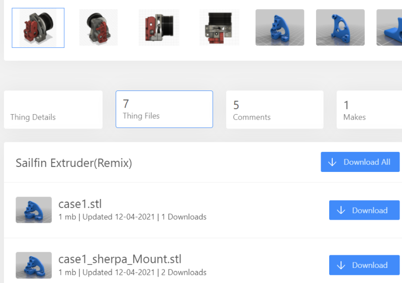

Кстати, вот полезная модификация Сэйлфина с рычагом разблокировки тракта подачи прутка: https://www.thingiverse.com/thing:5135793
Re: Директ-экструдер и тюнинг 3D-SPrinter PRO Techno
Непрочитанное сообщение 3D-SPrinter » 16 дек 2021, 02:56
Ну ё-моё, опять переделывать.. :twisted:
Кстати, у меня не скачивается. Но мысль понятна, проще к имеющемуся варианту (там дофига допилов в корпусе) приделать рычажок.
Непрочитанное сообщение Mazayac » 16 дек 2021, 03:00
16 дек 2021, 02:56
Это известный глюк Сингверса, проявляется у некоторых проектов.
Если не работает единая кнопка "скачать" - надо переключиться с Thing Details на Thing Files и там у каждого файла нажать Download.
Непрочитанное сообщение 3D-SPrinter » 16 дек 2021, 05:32
Mazayac писал(а): ↑
16 дек 2021, 03:00
Получилось. :idea:
