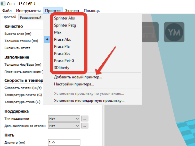

Непрочитанное сообщение Alex Post » 04 июн 2020, 09:53
evgenVST писал(а): ↑
04 июн 2020, 08:38
не нашёл где профиль добавить
Правда версия 15.04 Единственное ограничение - название принтера должно быть на английском, а то что то ломается там.

Непрочитанное сообщение antobel » 04 июн 2020, 17:54
04 июн 2020, 06:22
Вопрос можно ли в куре создать два профиля
Можно, только ни в коем разе не обзывать их кириллицей - проигнорит.
При латинском нейме все установки хранятся для профилей отдельно.

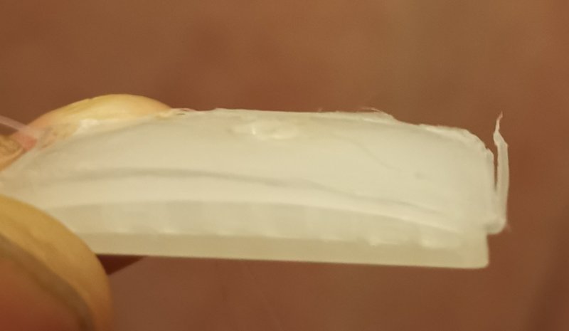

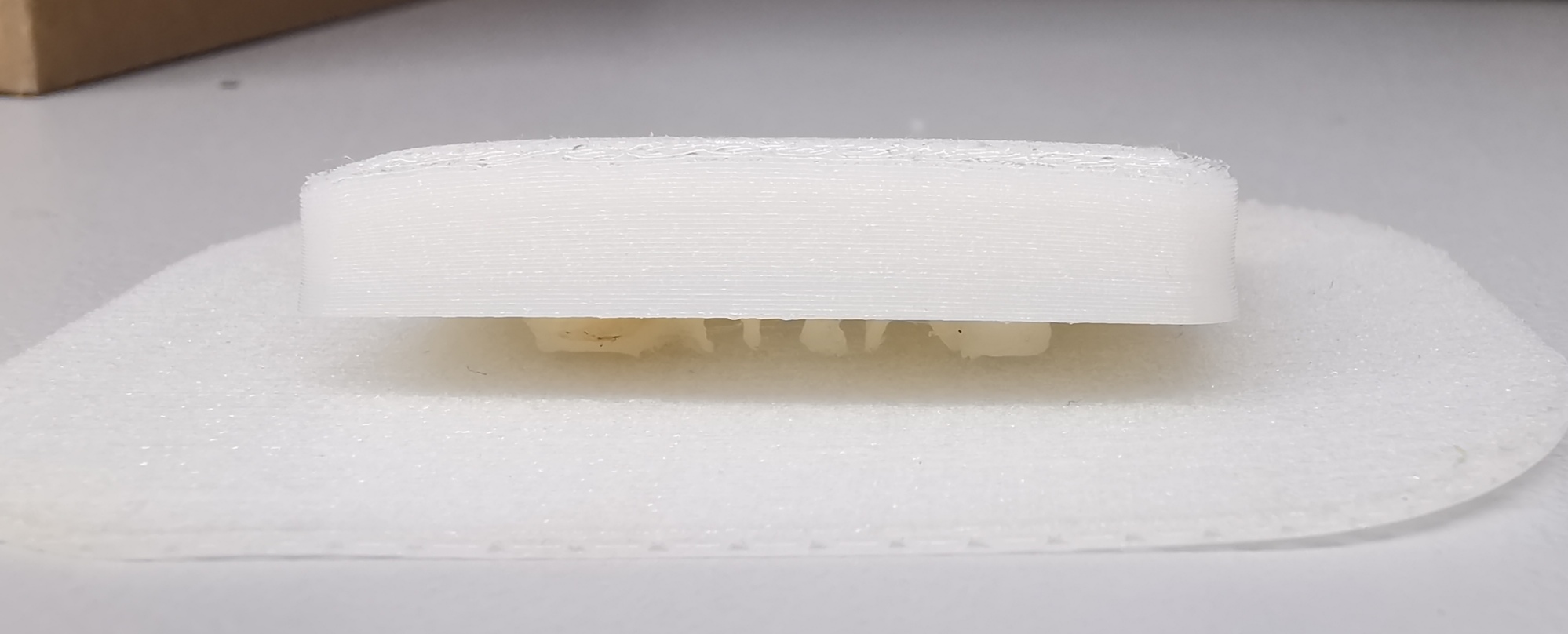

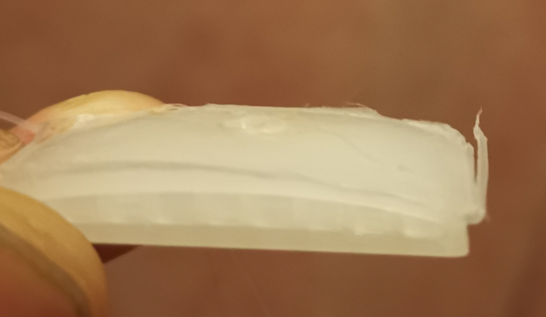

Непрочитанное сообщение Mazayac » 10 июн 2020, 15:48
А печатал ли кто успешно нейлоном? Как ни бьюсь - ничего не помогает: ни стол до 110, обильно политый БФ-2, ни рафт... Отрывает углы катастрофически.
Непрочитанное сообщение Alex Post » 10 июн 2020, 16:43
Печатал на жесткую картонку вместо стекла. Подобрал примерно 3мм толщиной и на нее. Один минус - отрывается с верхним слоем картона. Потом отмачивал под водой. А вообще под нейлон пожалуй самое верное - это перфостол. Хотел сделать/приобрести, но потом после появления ПЕТ-Г как то остыл. ИМХО ПЕТ-Г закрывает нишу нейлона почти полностью. Если печатать не торопясь и без обдува.
