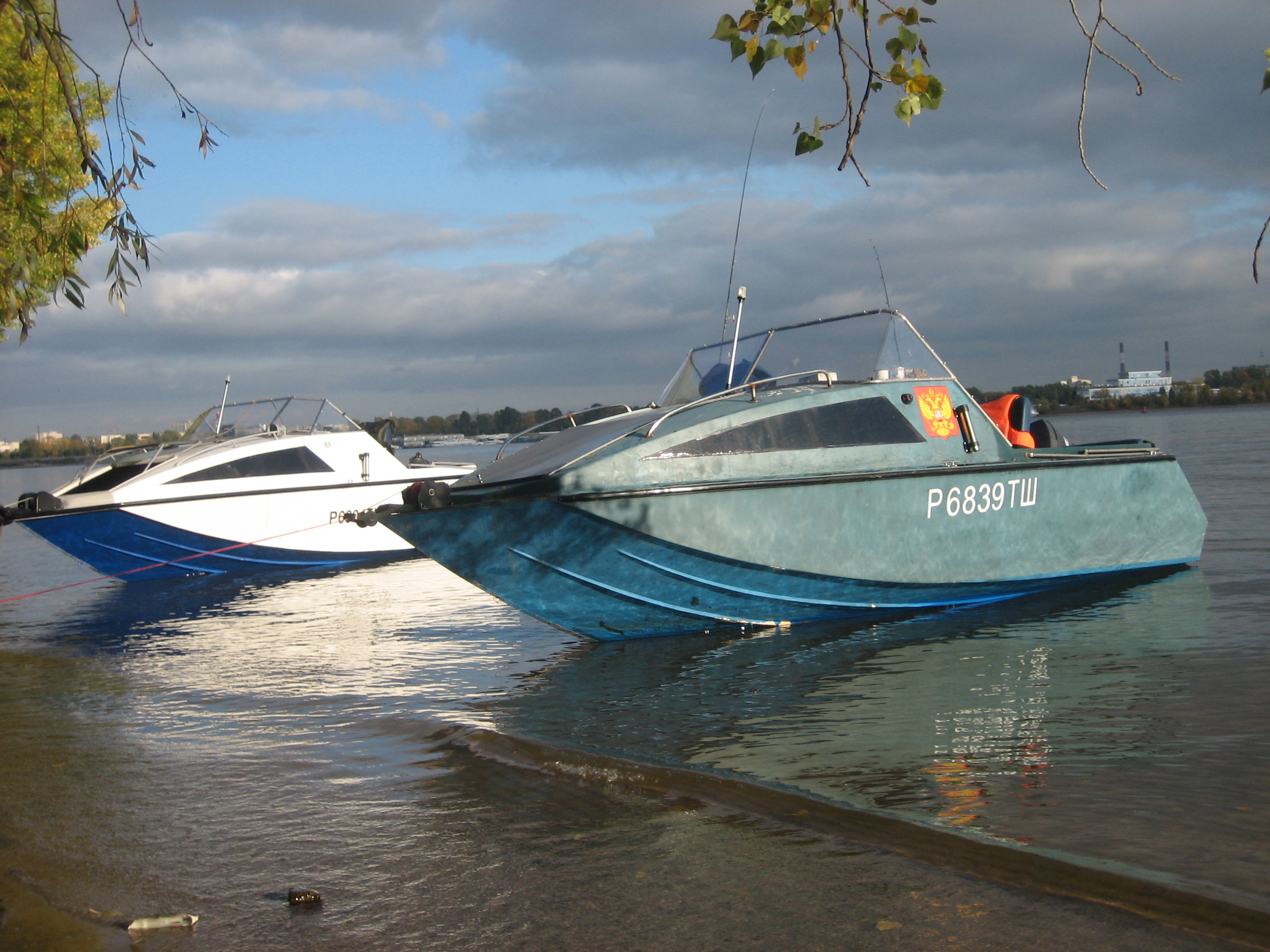

Anry777
Сообщения: 360
Поблагодарили: 9 раз
Непрочитанное сообщение Anry777 » 18 апр 2017, 17:00
Alxlm писал(а):
18 апр 2017, 16:42
Так их пропитывают насквозь чем-то там.
Чем?:)))))))))))))
Вот эти две лично я сам строил, с нуля :)
Ничем не пропитывал :)))
Ходят до сих пор :))
