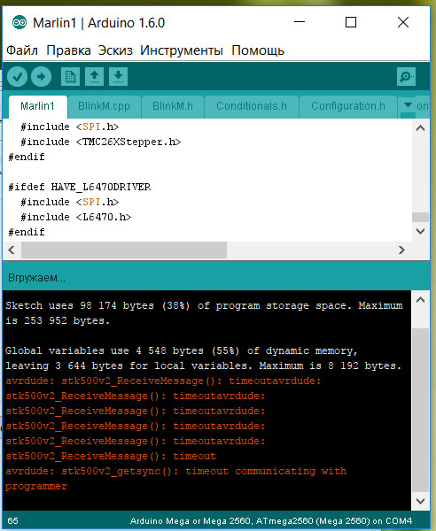

Подключил электронику, пытаюсь залить прошивку - не коннектится... Pronterface тоже не видит дуню. Комп устройство видит, пишет, что работает нормально. На дуне светодиод светится, но не моргает в процессе попыток заливки прошивки... Два шнура попробовал. Где собака порылась?

у меня такое было когда в Pronterface не отключал плату. то есть порт был занят. попробуйте версию 1.8.4 залейте блинк, например.
и на винде я так и не сдружился с 1.6 один раз смог только прошить, после ошибки посыпались.

Самое простое - номер порта неверно указан. Версия 1.6 у меня работает на всех компах без проблем (двух стационарах и трёх ноутах).

Это я сразу попробовал - номера портов проверил, в разные порты потыкал... А может быть засада из за того, что я сначала версию Arduino 1.8.4 поставил, и дрова ее стали, а потом удалил и 1.6.0 поставил, но дрова не ставились при этом, следовательно от 1.8.4 остались. Реестр чистил после сноса 1.8.4...

Так может ардуина с чипом CH340 на USB? Её ардуиновский софт не знает, надо отдельно драйвер ставить.

Попробовал с другого компа 1.6.0 с нуля поставил, его дрова чип CH340 не поддерживают. Поставил дрова не чип, та же хрень - устройство видно, дрова установленны, но ни Pronterface ни Arduino не видят ничего...

Я правильно понимаю, что если даже Pronterface и Repetier-Host законнектится к нему не могут, при этом порт USB-SERIAL CH 340(COM 3) в диспетчере устройств виден, то с высокой долей вероятности процессор в Ардуинке не пашет? ;)

Видимо да. Либо с загрузчиком проблемы. Возможно, проц прошился бы программатором напрямую, а через USB не хочет.
