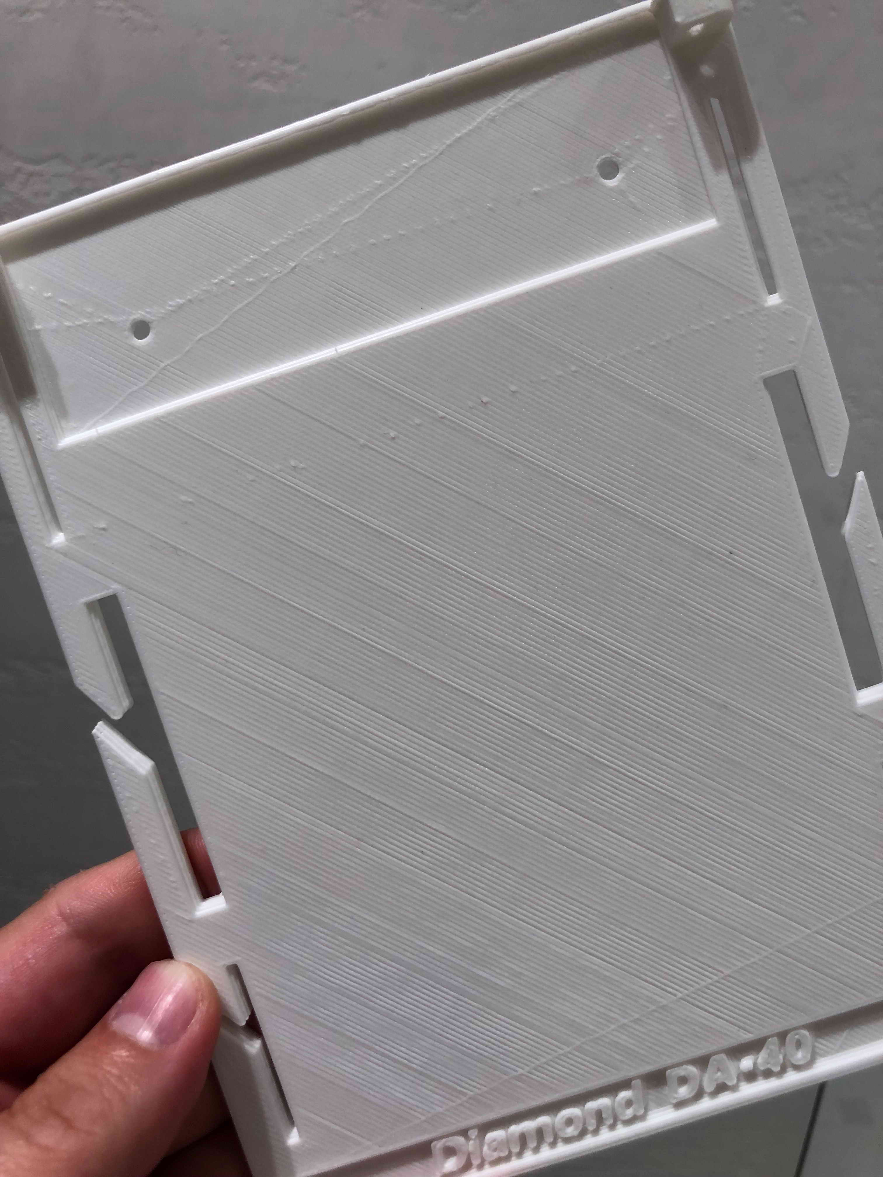

Не могу понять, почему такая плохая верхняя поверхность?
В куре стоит Высота слоя 0.2, Толщина стенки 0,8, Низ/верх 0,8, Заполнение 30%.
Желаемые поверхности находятся ниже максимальной точки модельки. Может это влияет как то?

Материал какой? У меня примерно так с PLA получается.
С точки зрения неофита, нормальная поверхность. Если Cura 3+, поставить режим "не в оболочке". Не будет линий от перемещений сопла(которые поперек на фотке) Может поток чуть добавить.
 - Сообщения: 7029
 - Благодарил (а): 333 раза
Вполне себе нормальная поверхность. Или ожидалась гладкая гладь? Такого не будет. Из замечаний только немножко неравномерные зазоры между нитками. Это, кстати, может так влиять bang-bang режим стола. Сам не верил, пока не столкнулся.
Сопли от перемещений головы можно попробовать убрать путем подъема головы после ретракта.
Если хочется еще глаже - можно попробовать шлифануть торец сопла, чтоб он стал более плоским и строго перпендикулярным столу. Для этого кладем ( а лучше клеим) на стол наждачку, что-то в районе Р400-Р600, опускаем сопло и трем. Можно руками через менюшку, можно Г-код написать. Торец сопла расширится по площади и будет лучше "колбаски" размазывать. Главное, не перестараться
Я когда то на пруше занимался таким садомазо. Помогало. Сейчас успокоился забил

Отщлифовать - хорошее дело, но это не даст 100% эффекта, думаю.Alex Post писал(а): ↑11 авг 2018, 23:47Вполне себе нормальная поверхность. Или ожидалась гладкая гладь? Такого не будет. Из замечаний только немножко неравномерные зазоры между нитками. Это, кстати, может так влиять bang-bang режим стола. Сам не верил, пока не столкнулся.
Жаль, лицевая поверхность не может быть доведена до совершенства...
 - Сообщения: 7029
Чего ж не может: наждачка, ацетоновая баня (для АБС) творят чудеса
 Но так, чтоб прям снял со стола и от заводского не отличить - не получится.

Можно еще скорость печати верхнего слоя уменьшить. Некоторые слайсеры поддерживают.

Скорость менял в ручную. Ни какой разницам.
Действительно, это, скорее всего, связано с включением и отключением стола. Ещё перепроверить надо...
