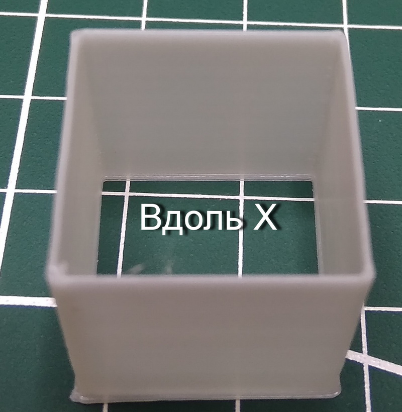

Непрочитанное сообщение kandrey » 24 ноя 2020, 11:54

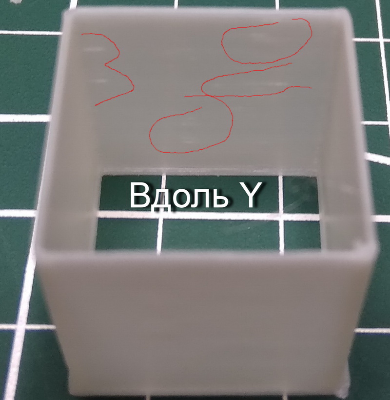

перебрал хот, поставил обдув на 40-х, заменил фиттинги, теперь вот не могу понять откуда это вылезло - то ли механика, то ли с подачей что не так, вдоль Х все нормально, вдоль Y +-0.1 пластик гуляет

Непрочитанное сообщение AHTOH » 24 ноя 2020, 17:02
kandrey, а куда смотеть то? Вы бы хоть обвели)) Если имеется в виду, то что у основания слои не идеальны, то увидеть бы их получше :roll:

Непрочитанное сообщение kandrey » 24 ноя 2020, 17:41
по всей стенке вдоль Y неровности
Непрочитанное сообщение Avtonomys » 24 ноя 2020, 17:51
фокус на коврике, а не на модели ))
Сообщения: 11058
Непрочитанное сообщение 3D-SPrinter » 24 ноя 2020, 19:49
Это больше похоже на какие-то "слайсерные" косяки, чем на механику.
kandrey
Сообщения: 528
Поблагодарили: 9 раз
Непрочитанное сообщение kandrey » 24 ноя 2020, 22:30
да вот казалось бы - а что там слайсить, модель проще некуда, а баба в режиме вазы по обеим осям ложится нормально
Сообщения: 11058
Непрочитанное сообщение 3D-SPrinter » 24 ноя 2020, 23:25
kandrey писал(а):
24 ноя 2020, 22:30
Казалось бы.., но практика показывает, что большинство косяков печати можно исправить в слайсере.
AHTOH
Сообщения: 679
Благодарил (а): 51 раз
Поблагодарили: 40 раз
Непрочитанное сообщение AHTOH » 27 ноя 2020, 12:07
kandrey, а вы попробуйте одну и ту же деталь (например этот тестовый кубик) нарезать в разных слайсерах и напечатать, сразу станет ясно, в них проблема или нет ;)

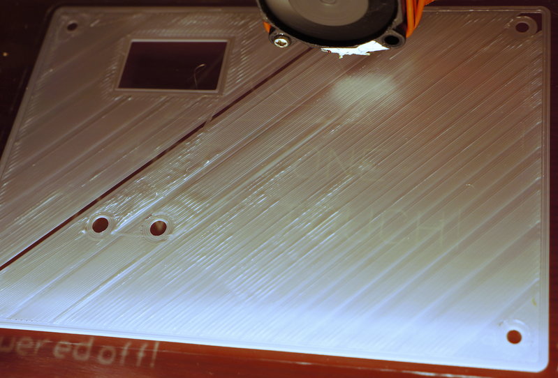

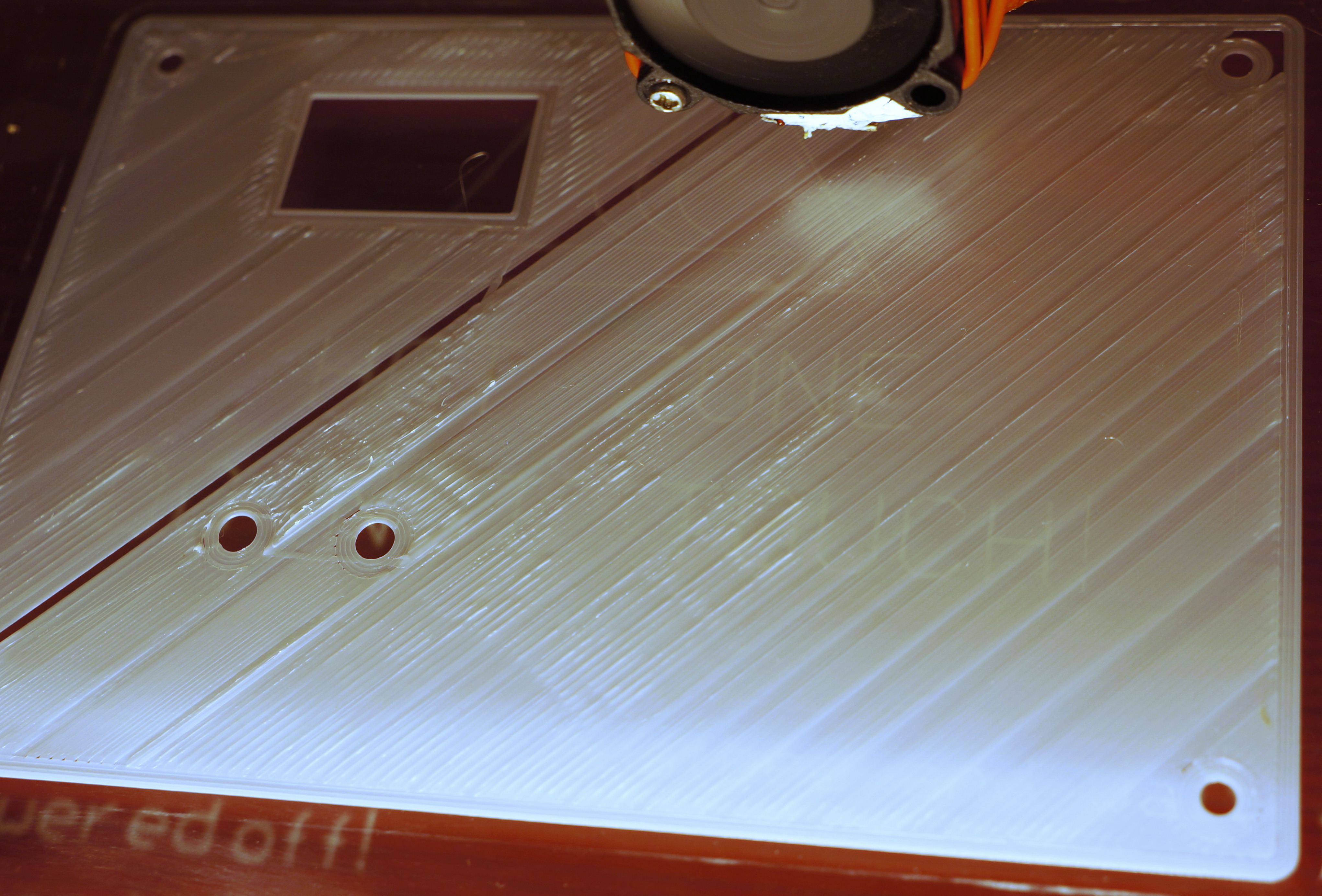

Непрочитанное сообщение Alxlm » 10 янв 2021, 20:49
Привет!
Подскажите, в чем может быть причина таких ступенек на первом слое?
Последний слой выглядит ровным.
Самодельный 3D-SPrinter
Сообщения: 11058
Непрочитанное сообщение 3D-SPrinter » 10 янв 2021, 21:58
Alxlm писал(а):
10 янв 2021, 20:49
Неравномерная подача пластика. А причин может быть множество. Забитый хотенд, качество самого пластика, слишком толстый первый слой, неравномерная подача экструдером, нестабильная температура хотенда, сам стол может играть от неправильной настройки ПИДов и т.д.
Но я бы первым делом просто подтянул прижим на экструдере и перебрал хотенд с заменой сопла на новое.
Alxlm
Сообщения: 256
Благодарил (а): 27 раз
Непрочитанное сообщение Alxlm » 10 янв 2021, 22:21
Понял, спасибо!
Хотя понять как может влиять сопло, я не могу! ) Там длинный кусок напечатан хорошо, потом длинный плохо. Т.е. явно причина непостоянная, а сопло было бы грязным, просто выдавало бы меньше пластика.
Я думал, что бобина разматывается с трением, но потом отмотал кусок свободный - ничего не изменилось.
Прижим оставляет рубцы на прутке.
Стол вообще не должен двигаться, пока идет первый слой.
Пластик разный был.
На мой взгляд самая вероятная причина - температура сопла, которая плавает туда - сюда. Но я не знаю, может ли такое быть, и так влиять.
Этот дефект у меня с относительно новым соплом уже был.
Сообщения: 11058
Непрочитанное сообщение 3D-SPrinter » 10 янв 2021, 22:34
Alxlm писал(а):
10 янв 2021, 22:21
Там не всё так просто. Иногда в сопло попадает тефлоновая стружка от боудена и периодически мешает подаче пластика.
И посмотрите ещё, не в адгезиве ли на стекле проблема. На плохой адгезив пластик может неравномерно прилипать. И выглядит это примерно так же. Лечится уменьшением толщины первого слоя. В общем, прямо по ходу печати покрутите регулировку стола и посмотрите, что будет.
Непрочитанное сообщение Alex Post » 11 янв 2021, 01:21
Если стол без ПИД, по принципу вкл выкл - возможно это он косячит.
Непрочитанное сообщение Mazayac » 11 янв 2021, 10:02
Alxlm, сложная проблема, сам до конца не победил.
Настроить зазор до стола.
Отмыть стекло и нанести новый слой адгезива.
Проверить шестерню подачи в экструдере, крупное фото её зубцов выложить.
Откалибровать подачу пластика экструдером.
Включить и настроить Linear Advance.
Верю, что у 99% пользователей так. Просто никто не печатает детали ровно в 1 слой толщиной 0,1-0,2мм. Как возникла необходимость - я и офигел.
