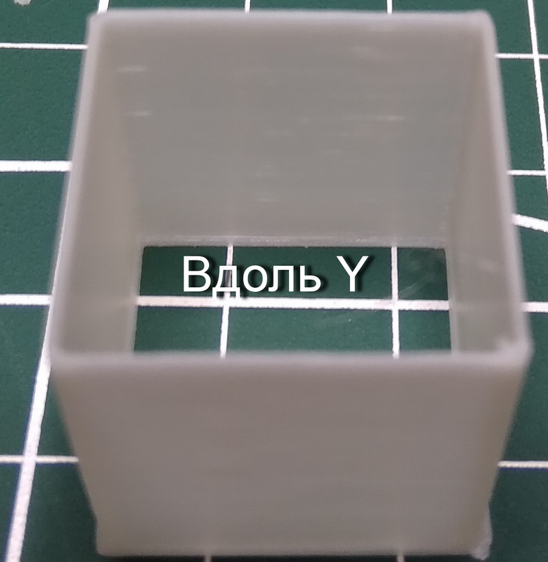

перебрал хот, поставил обдув на 40-х, заменил фиттинги, теперь вот не могу понять откуда это вылезло - то ли механика, то ли с подачей что не так, вдоль Х все нормально, вдоль Y +-0.1 пластик гуляет

kandrey, а куда смотеть то? Вы бы хоть обвели)) Если имеется в виду, то что у основания слои не идеальны, то увидеть бы их получше :roll:

по всей стенке вдоль Y неровности

фокус на коврике, а не на модели ))

Это больше похоже на какие-то "слайсерные" косяки, чем на механику.

да вот казалось бы - а что там слайсить, модель проще некуда, а баба в режиме вазы по обеим осям ложится нормально

Казалось бы.., но практика показывает, что большинство косяков печати можно исправить в слайсере.

kandrey, а вы попробуйте одну и ту же деталь (например этот тестовый кубик) нарезать в разных слайсерах и напечатать, сразу станет ясно, в них проблема или нет ;)
