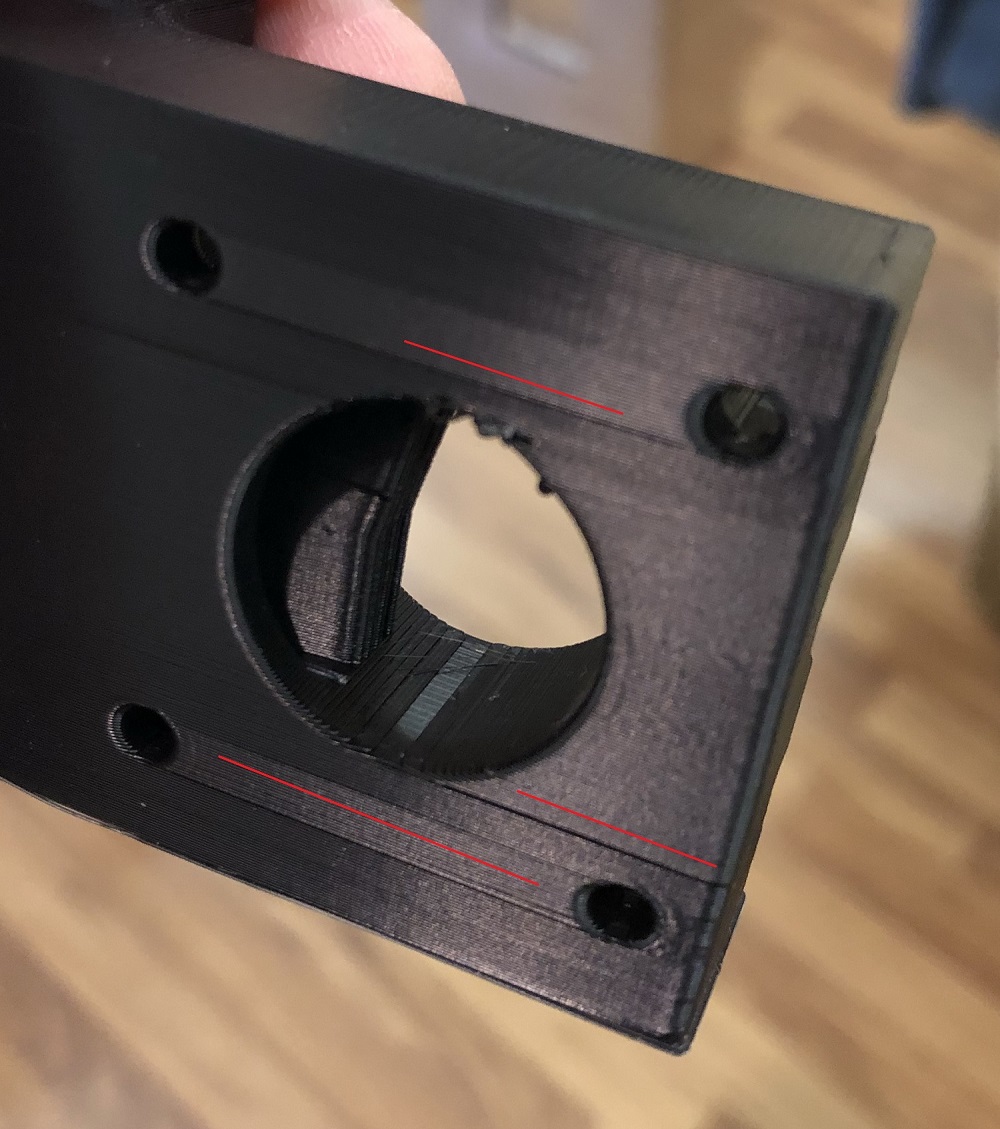

Непрочитанное сообщение ODV » 27 янв 2021, 16:02
Подскажите,пластик любой, в режиме вазы или если печать без элементов на поверхности все отлично.
Моторы менял, греша на подшипники.
после элементов, слой возвращается на место.
Сообщения: 7026
Непрочитанное сообщение Alex Post » 27 янв 2021, 21:11
Это вполне может косячить слайсер. Попробовать другим чем то нарезать.

Непрочитанное сообщение Feym » 28 янв 2021, 03:00
27 янв 2021, 21:11
Симпли так выдает на печати, вообще после всей борьбы с воблингом надо таки отслайсить нормально курой чего, может и косяк с воблингом туда же :)
ODV
Сообщения: 17
Зарегистрирован: 13 авг 2019, 12:10
Непрочитанное сообщение ODV » 28 янв 2021, 12:53
27 янв 2021, 21:11
slic3r косячил, при просмотре нормально отображалось.
прошелся cura нормально отпечаталось )))
как-то были косяки в slic3r но их было видно при предпросмотре.
спасибо.
