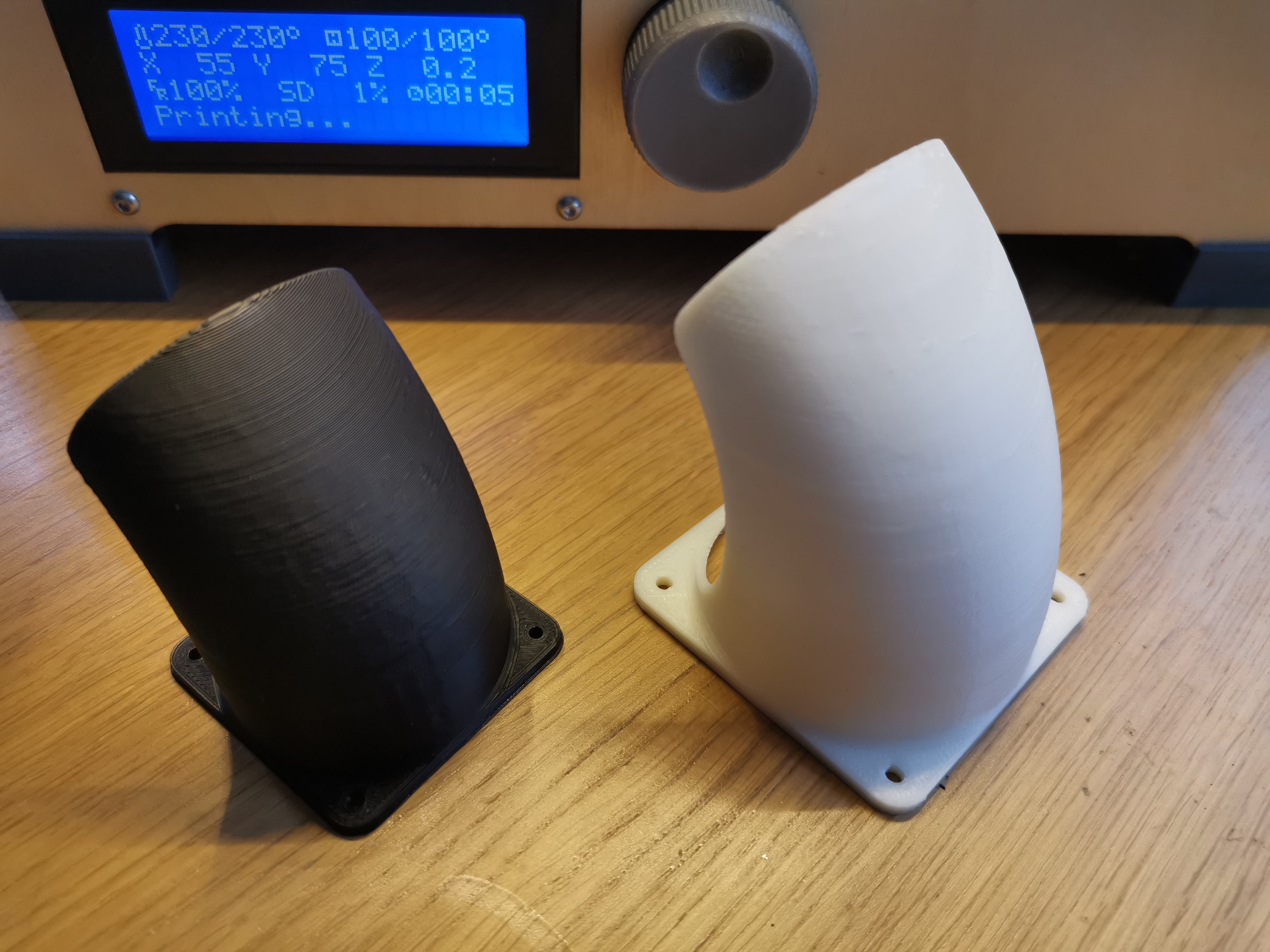

зато Тинкеркад, как выяснилось, "умеет" вот так:
Во первых, скорее всего косячит слайсер. Во вторых, если в Тинкеркаде выбран "грубый" цилиндр - размер его выставляется по наружным ребрам, а после "вычитания" получаем диаметр по плоскостям. Я всегда все цилиндры сразу загоняю ползунок качества в максимум, и таких проблем не имею.
Ну и третье - утягивание пластика силами поверхностного натяжения, пока он еще мягкий.

IslandSky, с какой стати-то? При моделировании я не должен менять вообще никакие габариты на диаметр сопла.
Добро пожаловать в реальный мир :lol:
Слайсер создает код исходя из идеальных условий. А всякие там усадки, поверхностное натяжение и т.д. должна учитывать прокладка меж стулом и клавиатурой.

Mazayac писал(а): ↑
02 дек 2019, 11:30
Об этом слайсер заботится, "превращая" модель в управляющие коды.
Ну вот не заботится слайсер. У меня тоже отверстия получаются в диаметре меньше, и у знакомых такая же фигня. Я подсказал простой способ, а Вы можете и дальше продолжать искать правду...

Непрочитанное сообщение Mazayac » 02 дек 2019, 13:40
Alex Post, ок, поиграю с настройками Тинкеркада.
Shaman, какая ещё усадка? Отличается исключительно внутренний диаметр, и не на долю миллиметра. А внешний типа не усаживается, ха-ха.
IslandSky, встать на костыли всегда успеется. Попробую хотя бы виновника найти - Тинкер или Кура шалят.

Непрочитанное сообщение Alex Post » 02 дек 2019, 15:17
Mazayac писал(а): ↑
02 дек 2019, 13:40
Я уже написал выше - оба по чуть чуть, да еще и физика "помогает" немножко...

Непрочитанное сообщение Mazayac » 02 дек 2019, 15:36
Alex Post, но внешний-то диаметр ОК! Чем внутренний контур провинился?
Вечером скормлю Куре модель из Солидворкса, устранив одно неизвестное в уравнении.

Непрочитанное сообщение IslandSky » 02 дек 2019, 15:46
Mazayac писал(а): ↑
02 дек 2019, 15:36
Что-то мне подсказывает, что слайсер сначала нарезает внешний контур в соответствии с размерами, а потом начинает заполнять внутренние области с учетом ширины линии, т.е. по идее кол-во линий всегда будет целым числом, из-за этого появляется погрешность в +/- ширину линии, т.е. диаметр сопла. И Кура видимо его всегда делает в плюс. На истину не претендую ;)

Непрочитанное сообщение Shaman » 02 дек 2019, 17:07
Mazayac писал(а): ↑
02 дек 2019, 13:40
Когда я только только купил первый принтер и решил сделать себе запасной экструдер, вроде Вейда. И первым делом я поставил печатать маленькую шестерню из PLA. Не помню точно уже, то ли обдува не было, то ли его не хватило, но шестерня получилась в диаметре меньше миллиметра на 3. Не в высоту, а именно в диаметре. Потому как пластик, еще не застывший, стремится стянуться. Силы поверхностного натяжения или еще там че, я не знаю, но факт.
Применительно к отверстиям, слайсер обычно печатает стенки изнутри, сначала внутренние периметры, последовательно переходя ко внешним. Так вот и для отверстия, и для внешней стенки периметр поверхности будет печататься последним. И если нитка внешнего, по габариту, периметра будет пытаться стянуться на периметры, напечатанные ранее и у нее ничего не выйдет, то нитка внутреннего, по габариту, периметра будет стягиваться в воздух и ничто ей в этом препятствовать не будет.
А в итоге, если вы последователь Дон Кихота, то можете воевать с курой, с тинкером, с физикой и всем миром. Ну а если обычный человек, то просто возьмете на заметку данную особенность/фичу/багу это технологии и будете ее учитывать при создании моделей.
ЗЫ: Я допускаю теоретическую возможность того, что разработчики всех слайсеров косячат. Если вдруг вы обнаружите устранимую причину данной фичи мы все вам будем благодарны.
ЗЗЫ: Тинкер думаю не при делах, так как такие же результаты получаются при создании моделей и в Fusion 360, и в Компасе 3Д и в СолидВорксе. Полагаю, что если б эти программы косячили в таких простых вещах, их бы разнесли в пух и прах.

Непрочитанное сообщение IslandSky » 02 дек 2019, 19:20
Shaman писал(а): ↑
02 дек 2019, 17:07
У меня такая же ерунда с Компас 3D.

Непрочитанное сообщение antobel » 02 дек 2019, 20:32
Mazayac писал(а): ↑
02 дек 2019, 11:30
Наивный вьюнош... :lol:
Re: Компактный 3D-SPrinter MINI
Непрочитанное сообщение antobel » 02 дек 2019, 20:59
Поработав с пет-г я уменьшил закладываемую на внутренние радиусы поправку, т.к. АБС и ХИПС дают усадку больше,
но такие "моделисты" что печатают к примеру ПЛА без обдува и с обдувом и выкладывают модели это не описав - меня зело напрягали....
