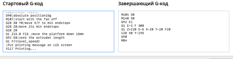

А как увеличить скорость движения стола вверх вниз в начале и конце печати а то ползет как черепаха ?

Подскажите как скорость стола увеличить .
там в скрипте скорость тоже переменными забита, надо наверно прописать вручную
или в настройках принтера поменять

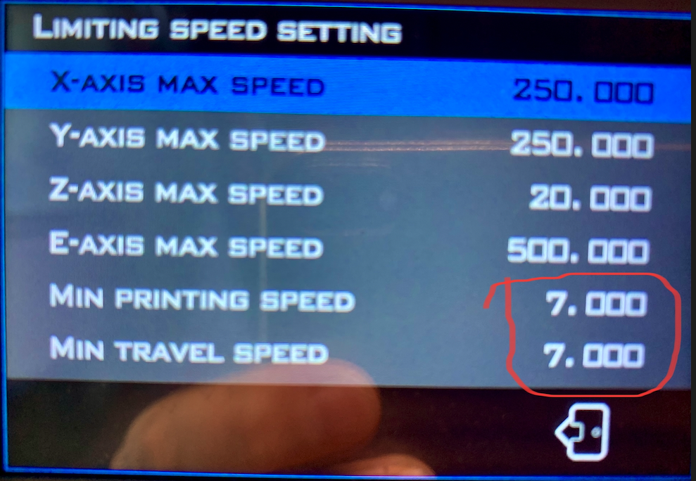

Конечно. На Лердже всё элементарно делается через экранную менюшку (Motor Setting - Speed Setting - Limiting Speed / Homing Speed).

Подниматься при начале печати стало нормально а вот по окончанию еле ползет и голова не паркуется . При нажатии домой все отлично паркуется и скорости нормальные .

Почему то на выставленную скорость в старт стоп коде не реагирует а двигается по минимальной скорости выставленной на принтере . И башка после окончания печати едет вперед и влево а не назад и влево .

Непрочитанное сообщение evgenVST » 26 июл 2021, 07:56
Снимок экрана 2021-07-26 в 09.08.27.png (30.79 КБ) 7070 просмотров
Вместо семерок стояли тройки . Один параметр влияет на подьем перед началом печати второй на опускание после печати . При парковке домой скорости другие .

У меня min printing и travel 3.000 стоят, и всё нормально, быстро ездит.

G1 Z15.0 F15; G1 Z+220 F20 - у вас скорость в мм/сек в прошивке?
Да мм в сек но там хоть 200 ставь все равно скорость будет не больше минимальной ( фото выше ).

При нажатии парковки скорость идёт по выставленным параметрам в принтере .

Скорость ретракта у вас тогда 300мм/с !?))
evgenVST писал(а): ↑
26 июл 2021, 13:39
ну обычно всегда в мм/мин... 200мм/минут это 3мм/сек)))

Блин :oops: вполне может быть , тогда получается 1000-1500 ставить нужно что бы 16- 25 мм в сек было ?
Так и есть поменял значения кратно 60 - ти все работает как нужно .
Осталось с башкой разобраться почему она вперед едет а не назад к стенке по окончании печати .
