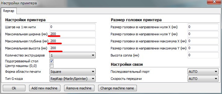

Непрочитанное сообщение antobel » 27 фев 2018, 11:46
Господа, а как куру заставить печатать 200мм деталь по Y???
у меня она больше 198 на стол не кладёт :(
Непрочитанное сообщение 3D-SPrinter » 27 фев 2018, 12:00
antobel писал(а): ↑
27 фев 2018, 11:46
Можно хоть метр на метр печатное поле в настройках куры указать и она хоть метр на метр отслайсит. :D
Главное - чтобы физически на стол принтера деталь убралась. Ну и надо учесть, что кайма для прилипания к столу тоже сколько-то мм по краям занимает.
Непрочитанное сообщение antobel » 27 фев 2018, 12:30
я печатал с подложкой, допполя обнулил - не помогает...
Отслайсить то она отслайсит - но хотенд ближе 0 не сдвинет а в 200 - микрик :D перешивать ради 2 деталей западло
Ужал по Y до 0,99 - 198 получилось... косячно конечно...
З.Ы. Вчера понял зачем оптику народ на Y ставит - шобы щёлканье микрика при печати до края не слышать! :D

Непрочитанное сообщение Alex Post » 27 фев 2018, 21:57
antobel писал(а): ↑
27 фев 2018, 11:46
Кура она такая... Хоть по миллиметру отступ хочет... А вообще печать "в край" задача нетривиальная, стараюсь такого избегать.
