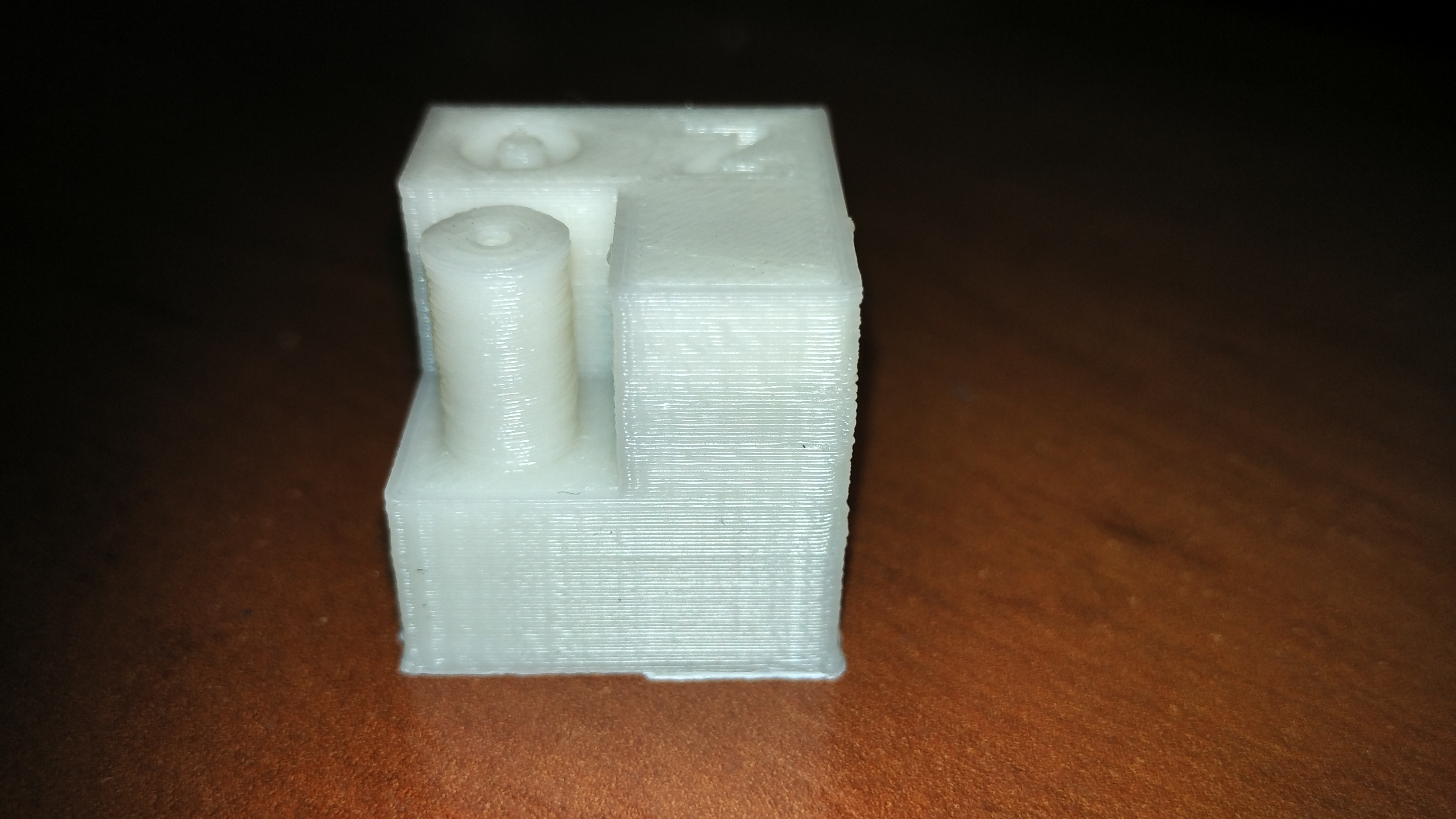

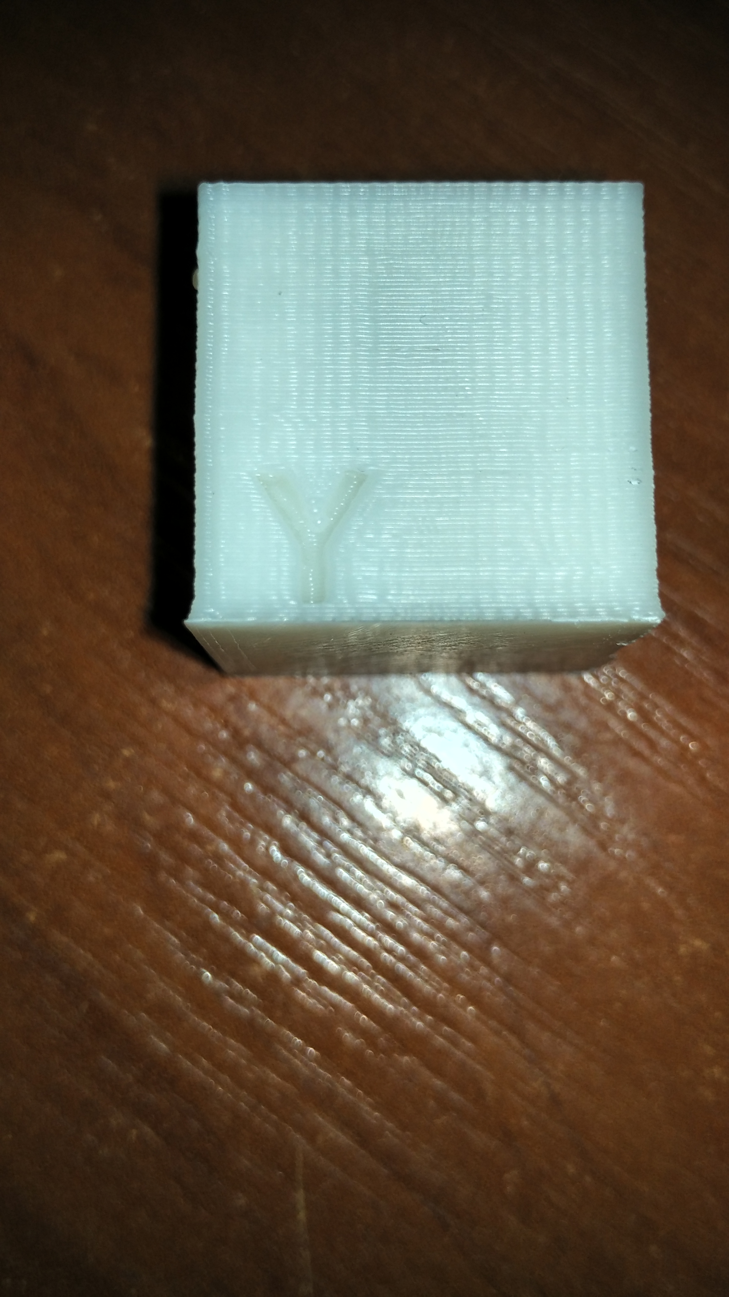

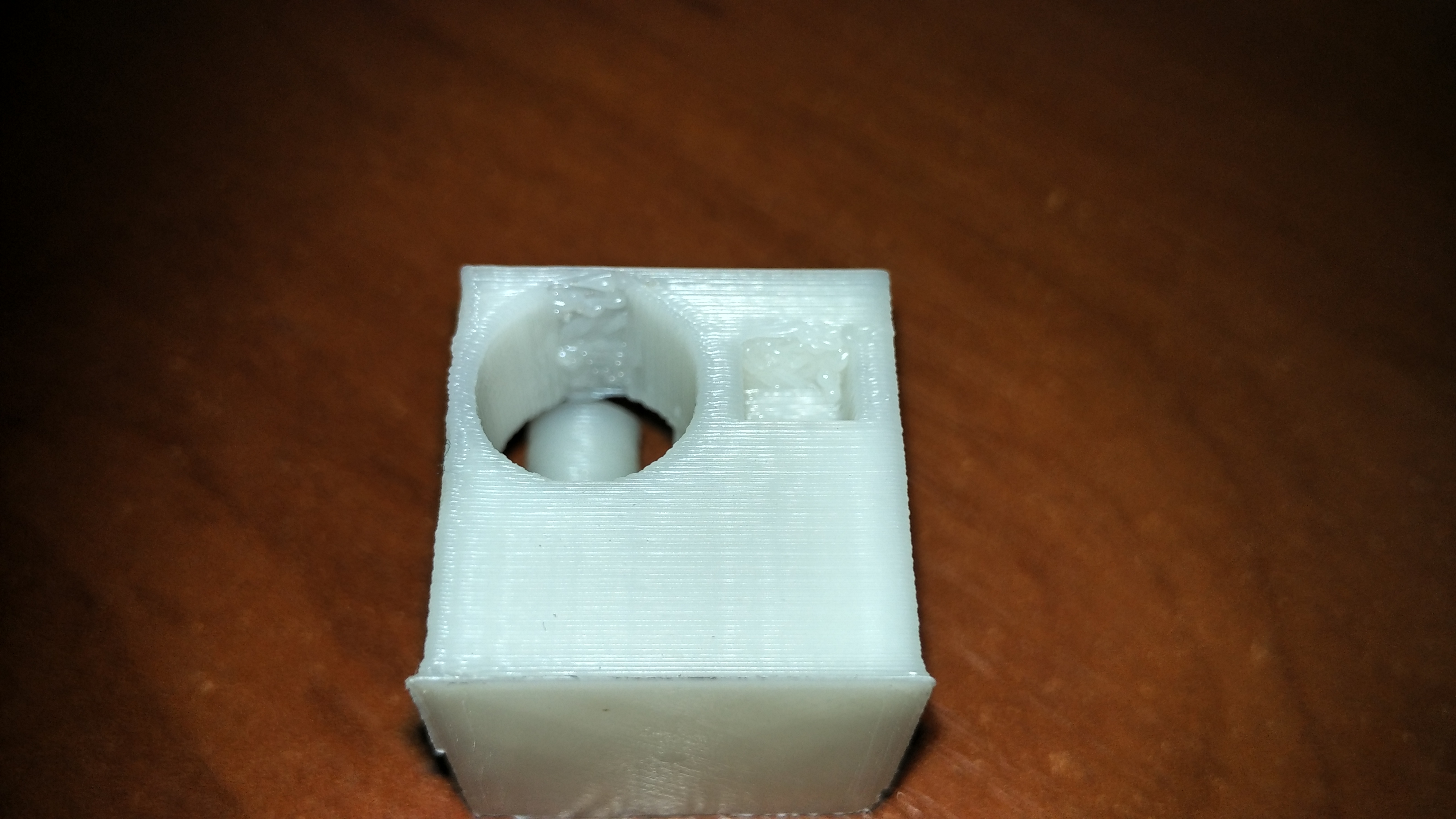

Друзья, распечатал тестовый кубик (вторая более-менее удачная печать).
FD plast abs натур, слой 0,2, сопло 0,4,
T' 230/100, 20% infill, обдув 100%, скорость печати 100мм\м
Слайсер Cura 3.6
Появился вопрос(ы) :roll: :lol:
1)На первом фото столбик (6мм получился) по ощущениям с разным диаметром по слоям или так и должно быть? :?:
2)на втором фото у круглого сквозного отверстия и квадратного глухого сверху внутри страшная каша - это из-за плохого обдува или настройки слайсера?
3)И на нижнем фото (с буквой Y) горизонтальная волна - это нормально?
4)При печати внутренние соты (фото нет) получаются лохматые, иногда оборванные - какая может быть причина?
Непрочитанное сообщение antobel » 02 дек 2018, 02:43
Обдув для абса нужен 30..40%
Сообщения: 11058
Непрочитанное сообщение 3D-SPrinter » 02 дек 2018, 07:18
K_Shamil писал(а):
01 дек 2018, 22:33
Для такой мелкой детали, скорости 100 и слоя 0.2 тут всё нормально для технологии FDM-печати. Если же хочется напечатать такую мелочь с более высоким качеством, значит, ставим слой 0.1 и тошним на скорости 60. И ещё надо понимать, что детали размером 20х20 мм больше подходят для технологии DLP, а для тестирования FDM её лучше увеличить в 2-3 раза. А то получается, что взяв первый раз в руки топор, вы пытаетесь им сразу хохломскую ложку вырезать, а не полено обтесать. Да ещё и сразу, не целясь, с максимальной скоростью. :)

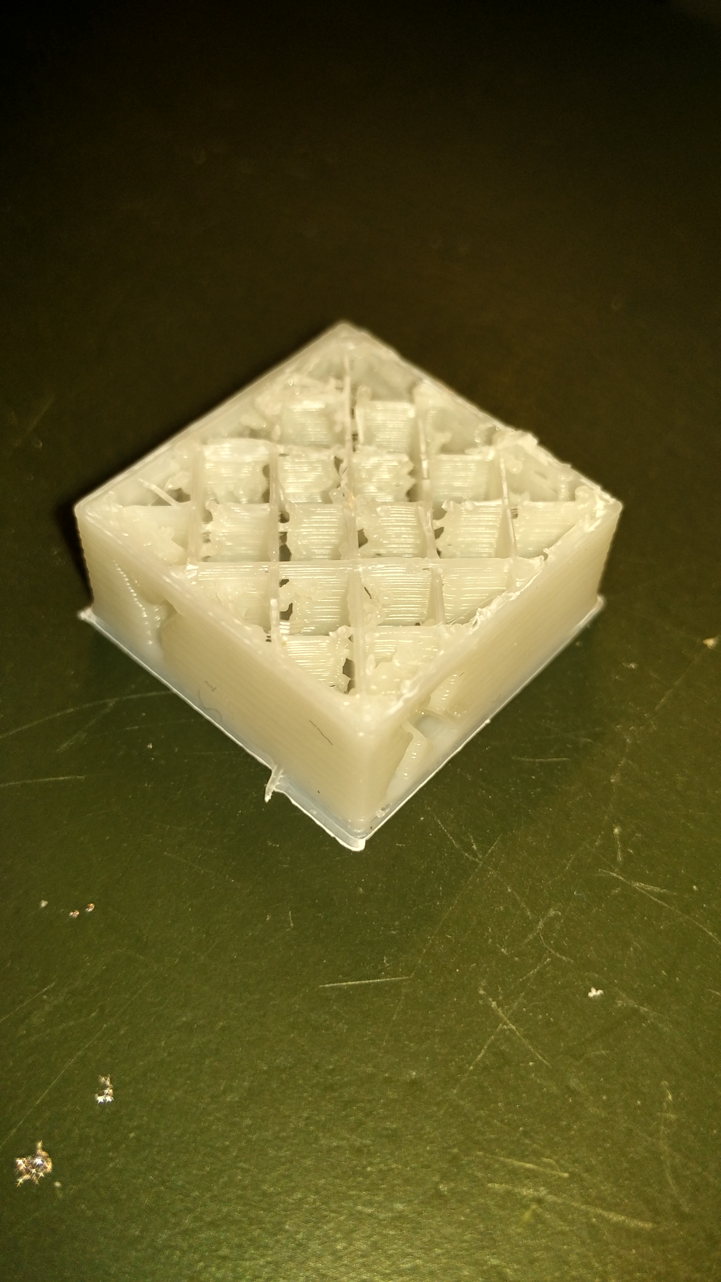

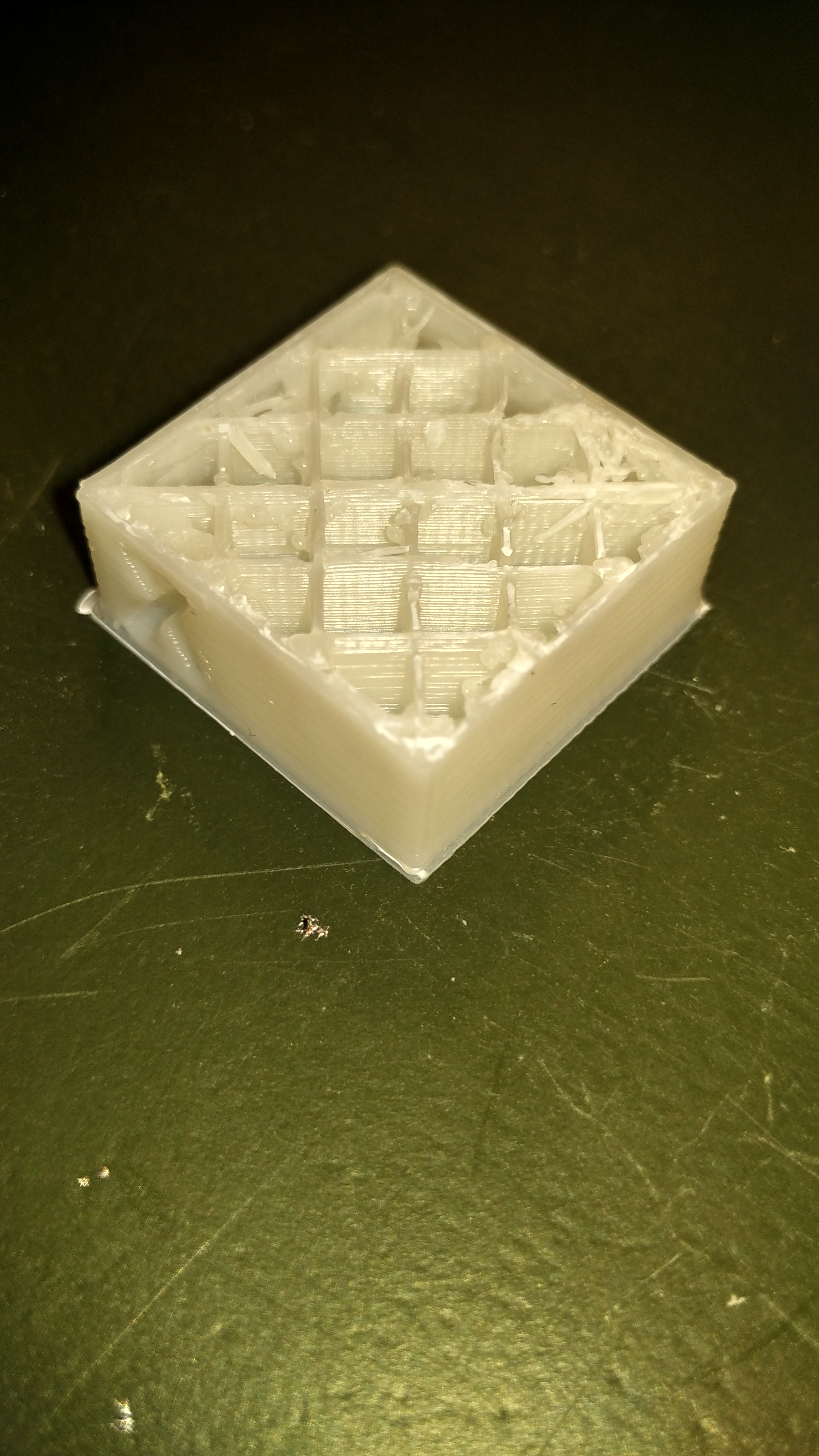

Друзья,
Продолжаю тему заполнения :roll:
Cura 3.6, сопло 0,4, слой 0,2
Снизил скорость заполнения до 60 мм - стало лучше, но в местах пересечения сетки все равно идёт отрыв, причем одни диагонали нормально, а перпендикулярно с отрывом от вертикальной стенки. В чем может быть причина? Слайсер?
Непрочитанное сообщение Shaman » 03 дек 2018, 23:26
Рекомендую применять заполнение Gyroid.
Оно есть уже в куре, сликре и симплифае вроде. ИМХО самое лучшее заполнение.
K_Shamil
Сообщения: 32
Зарегистрирован: 06 авг 2016, 14:18
Благодарил (а): 21 раз
Непрочитанное сообщение K_Shamil » 03 дек 2018, 23:48
Shaman писал(а):
03 дек 2018, 23:26
Чем лучше? просто хочу понять критерии :?
Непрочитанное сообщение Shaman » 04 дек 2018, 00:06
K_Shamil писал(а):
03 дек 2018, 23:48
Лично для меня тем, что в нем нет пересечений, а поэтому оно не рвется. У меня тоже были проблемы с разрывом заполнения и я так и не понял причину этого явления. Кроме этого заполнения еще не имеет пересечений заполнение "соты", но время его печати значительно выше.
При этом время печати такое же как и в самых простых заполнениях, судя по тестам отличается мало.
В конце концов оно красивое. :lol:
Непрочитанное сообщение Alex Post » 04 дек 2018, 00:33
То что рвет заполнение это на 80% зависит от пластика. У каждого производителя свой состав. Тот же грег ни разу не видел, чтоб рвало нитку, а вот фдпласт, рек бывало. Предлагаю забить и не париться. На прочность это кардинально не влияет, по крайней мере при таком редком заполнении. А на, скажем, 40% заполнении нитка уже не будет успевать рваться и все будет ок.
Непрочитанное сообщение Shaman » 04 дек 2018, 01:05
04 дек 2018, 00:33
Плотность не влияет на разрыв, влияет скорость пересечения перпендикулярной нитки. Т.е. если снижать скорость печати, то в определенный момент рваться перестанет.
Еще влияет температура. Чем выше температура, тем более жидкий и тянучий пластик и тем меньше рвется нитка.
Но стоит поставить гироидное заполнение как проблемы исчезают, а скорость заполнения можно поднять до максимального. Я подсмотрел в инете о таком заполнении, и оказалось, что в текущей версии сликры оно уже есть и чисто из любопытства попробовал. Посмотрел как оно выглядит, как печатается и понял, что это практическое решение проблем с заполнением.
Это как PETG против ABS. ABS хороший пластик, но PETG все одно лучше, ведь так?
