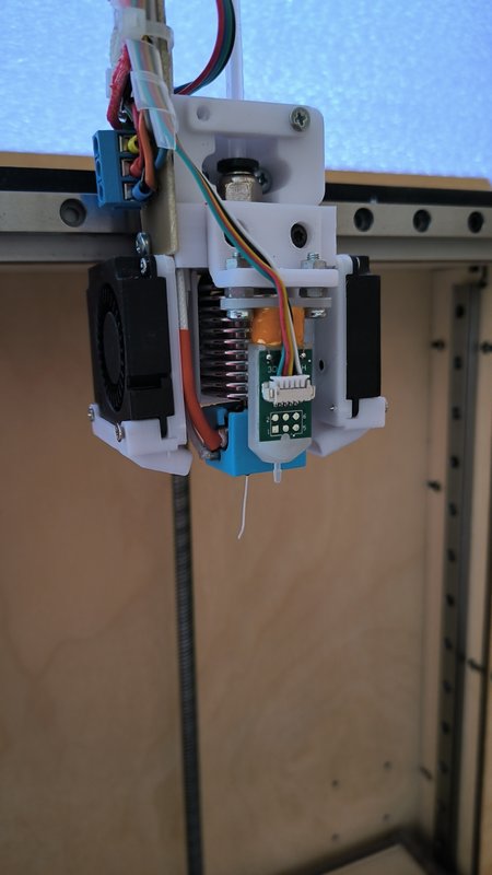

По-моему, габариты этого датчика (3D Touch) не позволяют беспроблемно поставить его на 222 принтер. Ни с одной стороны у головы принтера нет места для его установки, там всё впритык - при движении до краёв стола голова почти упирается в корпус.

Добрый день, я установил его спереди и ни чего и ни чему не мешает.

Ну здесь не стандартный 222, компановка головы другая. А вообще идея с разборкой датчика интересная! Какова его толщина в разобранном виде? И можно ли его сократить по вертикали?

Принтер 233, а датчик не разбирался, он такой и есть, просто повернут другой стороной.
