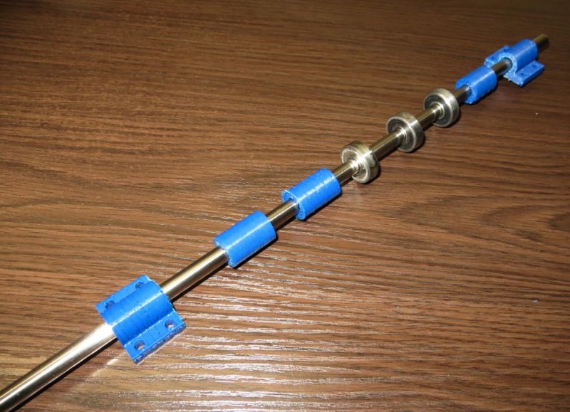

А самому напечатать ? Выбор разных форм просто огромен- выбирай на любой вкус.
Вывод можно и по само напечатанным сделать . Лучше , по мне так обычный шарикоподшипник применить в качестве подшипника скольжения, только смазывать не забывать. Куда как мягче и плавней работает :lol: :lol: , чем пластиковые. Нормальные пластиковые подшипники из прогрессивных пластиков - очень дороги. Но их применение - создание наименьшего шума и паразитных вибраций. Например , подшипники в особо точных приборах . Также главный подшипник в аудио - виниловых проигрывателях на оси диска и подшипники тонармов. Там ценник до нескольких тысяч рублей за подшипник выскакивает. А принтерах - бронзово графитовый подшипник скольжения будет в самый раз.

Да мне кажется подшипники не та деталь которую можно просто так кустарно напечатать) да и материал не тот. В любом случае придут попробую с ними, чисто ради интереса.
