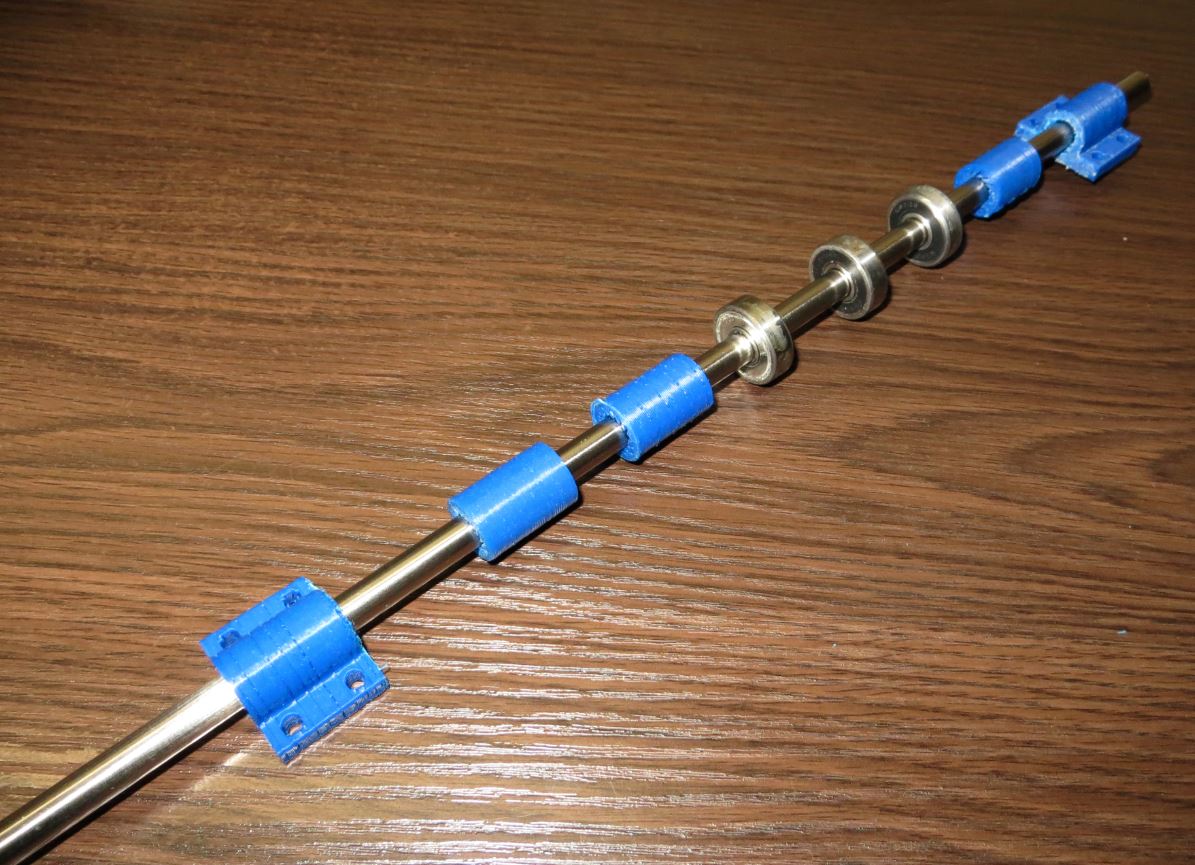

А самому напечатать ? Выбор разных форм просто огромен- выбирай на любой вкус.
Вывод можно и по само напечатанным сделать . Лучше , по мне так обычный шарикоподшипник применить в качестве подшипника скольжения, только смазывать не забывать. Куда как мягче и плавней работает :lol: :lol: , чем пластиковые. Нормальные пластиковые подшипники из прогрессивных пластиков - очень дороги. Но их применение - создание наименьшего шума и паразитных вибраций. Например , подшипники в особо точных приборах . Также главный подшипник в аудио - виниловых проигрывателях на оси диска и подшипники тонармов. Там ценник до нескольких тысяч рублей за подшипник выскакивает. А принтерах - бронзово графитовый подшипник скольжения будет в самый раз.

Непрочитанное сообщение Lenivo » 08 окт 2017, 15:22
Shaman писал(а): ↑
08 окт 2017, 14:40
Можно, если из нейлона. Пишут что отличные подшипники получаются.
Мне так вот такой принцип очень нравится - вставлять в основу тефлоновую трубку - она и подпружинит. И тефлон хорошо скользит.
https://www.thingiverse.com/thing:1739340
Я когда делал свой первый вариант принтера ось Z сделал на валах - все варианты перепробовал - постоянно подклинивало -на линейных шариковых подшипниках , и на подшипниках скольжения и на мягких и на стальных - либо подшипники прогибались, либо оси. А на 12 мм осях попробовал - клинило из-за разных допусков на осях - одна ось легко в подшипнике ходила, а другая с натягом - так тоже ничего хорошего.
