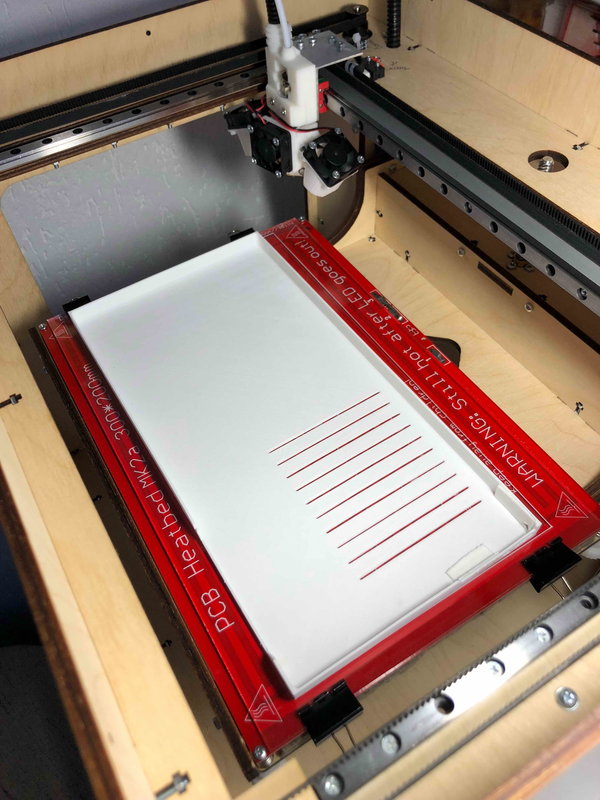

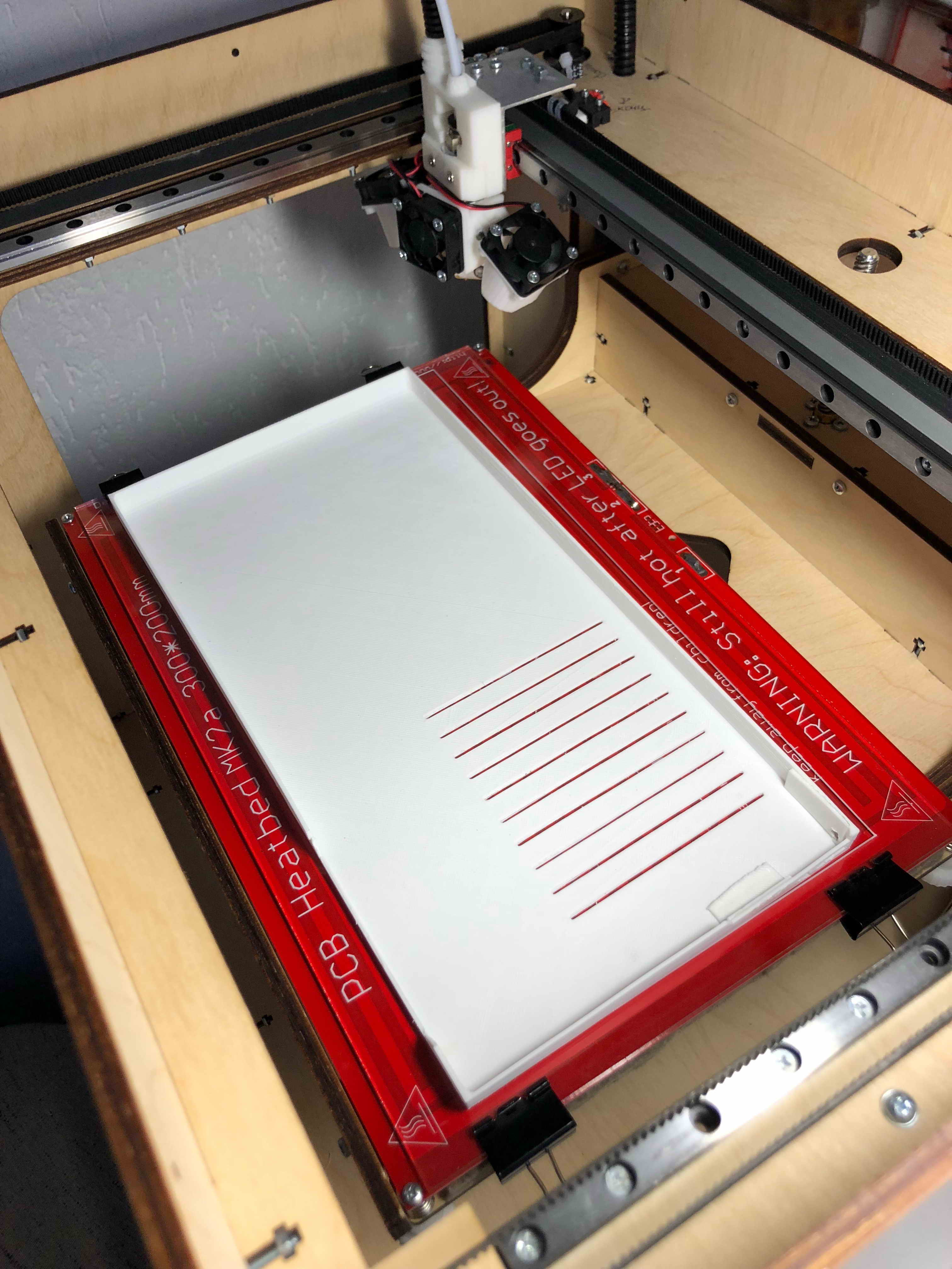

Отпечатал на столе с толстыми дорожками две дверцы. Печать шла под 5 часов на каждую деталь.
Доработку стола по выравниванию длины дорожек в каждой половинке не делал.
В итоге полностью отсутствует как полосатость, так разница в температуре половинок.
Деталь тонкая, печать шла всего в несколько слоев, как это видно по диагональным линиям, так что воздействие дорожек точно была бы заметно.
Я очень рад. Но, может это только с ПЛА? АБС не было для проверки.
не получается сфоткать так, что бы видно было....

Непрочитанное сообщение Kaktus » 27 авг 2018, 21:57
Beer100, мне кажется, или дверца несимметрично на столе расположена?

Непрочитанное сообщение Beer100 » 27 авг 2018, 22:42
Дверцу уже оторвал и назад положил, для наглядности )).
