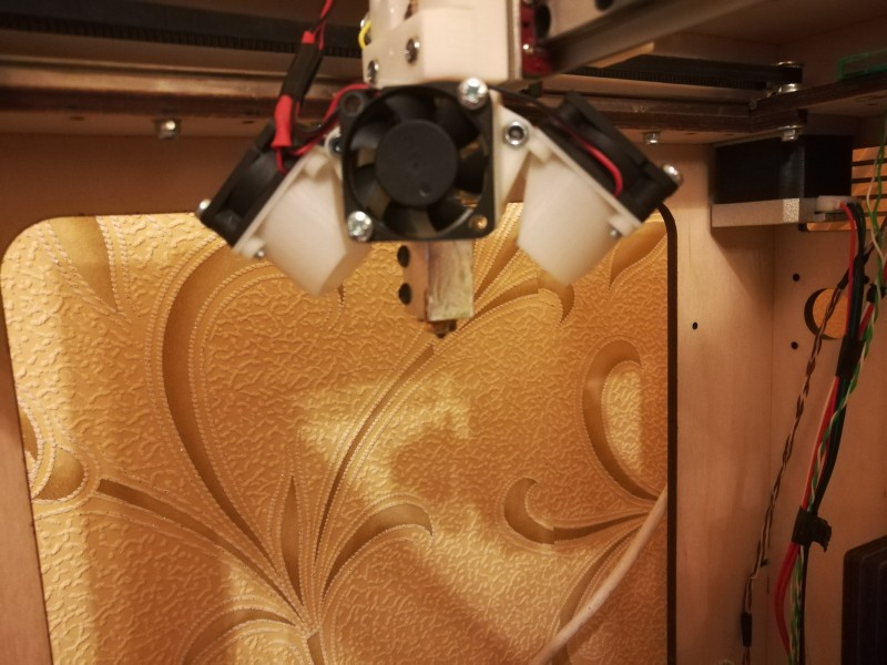

Получилось оказывается 136 =) Вопрос следующий при печати HIPS и PLA пластик не успевает остывать. Есть какие нибудь ещё варианты обдува для наших принтеров которые можно напечатать? У меня вот так вот выглядит с экструдером вулканом

alexei-developer писал(а):
01 ноя 2017, 19:34
А ты переверни обдув самого радиатора (что бы крепление боковых вентилей было ниже) - думаю полегчает.

Непрочитанное сообщение Alex Post » 01 ноя 2017, 20:47
Эти воздуходувки Андрей оттачивал как раз для АБСа. Для ПЛА в разделе "тюнинга" вроде были другие, более длинные и тонкие, прицельно дующие под сопло. Для АБСа так дуть вредно, он от этого трескается по слоям.
Сообщения: 11053
Поблагодарили: 1045 раз
Непрочитанное сообщение 3D-SPrinter » 01 ноя 2017, 20:59
01 ноя 2017, 20:47
Это да, как бы универсальный вариант для АБС и ПЛА. Больше для АБС, чтобы значительно повышалось качество печати и не трескалось. Для ПЛА такого обдува недостаточно, но в какой-то мере можно использовать на простых моделях без навесов.

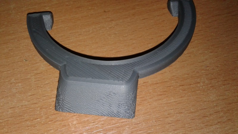

Непрочитанное сообщение Shaman » 01 ноя 2017, 22:44
А это считается простой моделью без навеса?
Только что напечатал, еще теплая. PLA FDPlast, обдув спринтера стандартный.
Непрочитанное сообщение Alex Post » 01 ноя 2017, 23:06
Нет, не считается ;) Да и видно, что навес не идеально вышел, нитки "пляшут"... Но если не придираться - то неплохо получилось.
Непрочитанное сообщение Shaman » 01 ноя 2017, 23:07
Это просто перелив. Я уже в процессе печати обнаружил, что экструзия 1.2 стоит. Ну и хрен с ней, задачу свою выполнять будет.
Угол кстати, 60 градусов от вертикали.
Или 30 от плоскости стола.
