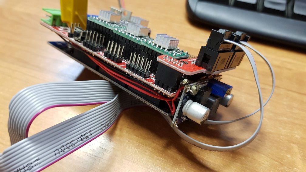

Разобрался, вроде бы, с настройками прошивки. На всякий случай уточню, вдруг кто ошибку заметит.
В случае микриков на замыкание в конечных точках и при оптике по Z должно быть так:
Шаговые двигатели при необходимости инвертирую аппаратно.
Габариты для версии 233:
Запутался в перемещении по осям в строчке #define DEFAULT_AXIS_STEPS_PER_UNIT
Здесь написано так: {(200*16)/(2.0*20),(200*16)/(2.0*20),200*16/1.25,(3200 * 39.0)/(11.0 * 6.75 * 3.45)}
В базовой прошивке так: {(200*16)/(2.0*20),(200*16)/(2.0*20),200*16/8,284}. Оставить? Это для рекомендованных двигателей, роликов ремня и винта на 8мм?
Ускорения и скорости по осям правильные? 50см в секунду?
Экструдер уже в Куре настраивать?
С ПИДом вроде все понятно, разберусь по месту.
Сорри за кучу вопросов. Нужно, наверное, включить и все станет ясно.
PS Диаметр прутка указан ошибочно? #define DEFAULT_NOMINAL_FILAMENT_DIA 3.0

Это для драйверов А4988 на XYZ и drv8825 на экструдере. Если на экструдере тоже А4988, то последняя цифра вдвое меньше, 142. Если по осям DRV8825 - тогда вместо 16 вписать 32.
Остальное вроде ок, нужно включать и проверять

Понял, спасибо!
Я все делаю по рекомендованному. Улучшайзинг - это уже потом. Если руки дойдут
Про 5В проконтролирую. Но у меня питание 5В идет не от Меги, а наоборот - от Рампса через DC-DC. То есть все, что на Рампсе 5В - это не от Меги
- Благодарил (а): 333 раза
Так в том то и дело, что рекомендовано по осям А4988 а на экструдер drv8825. А комплектом приходят драйвера одного вида.
В дц-дц скорее всего есть защита от коротыша, так что полегче. Если и коротнешь - просто все потухнет.
