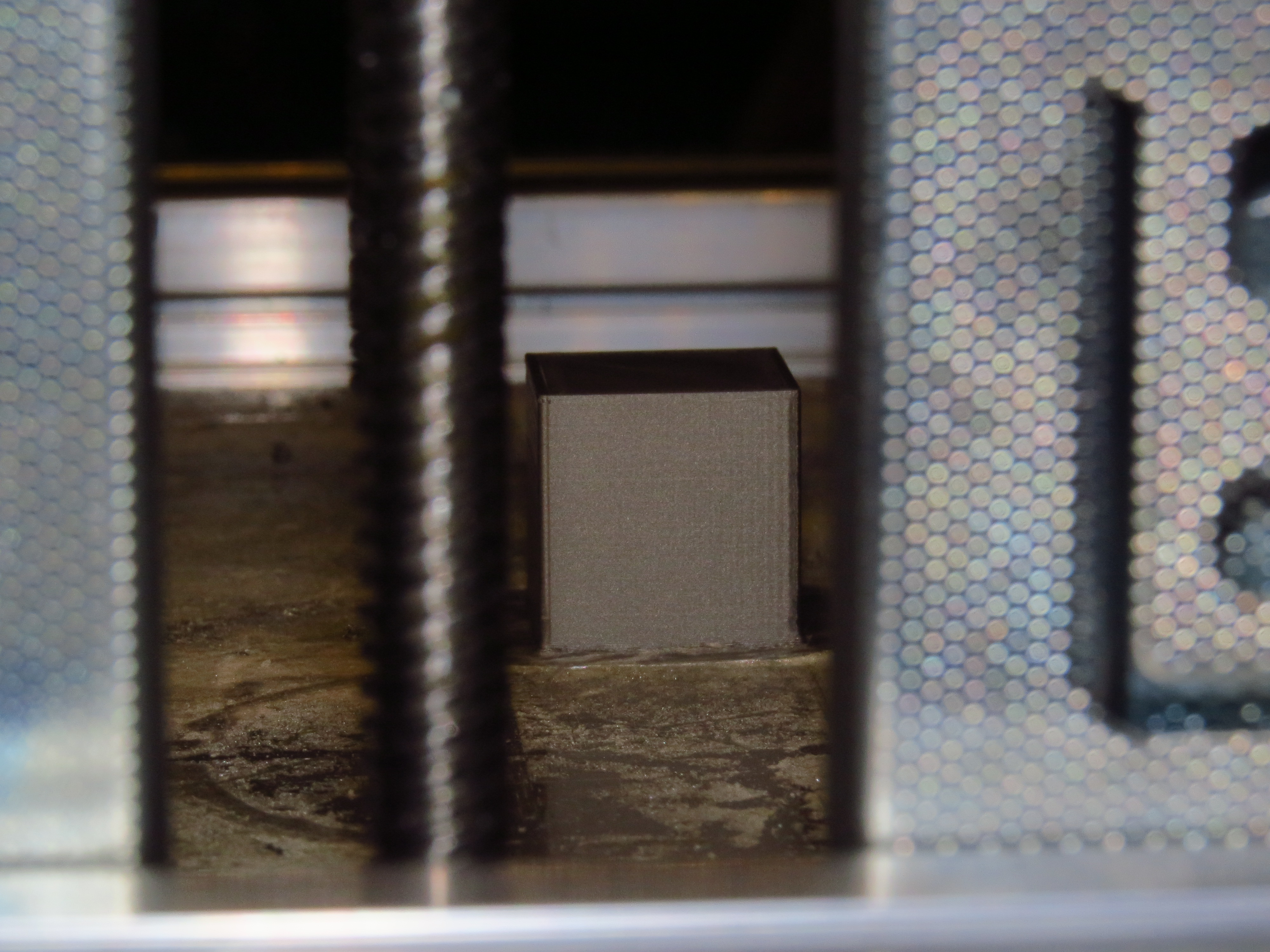

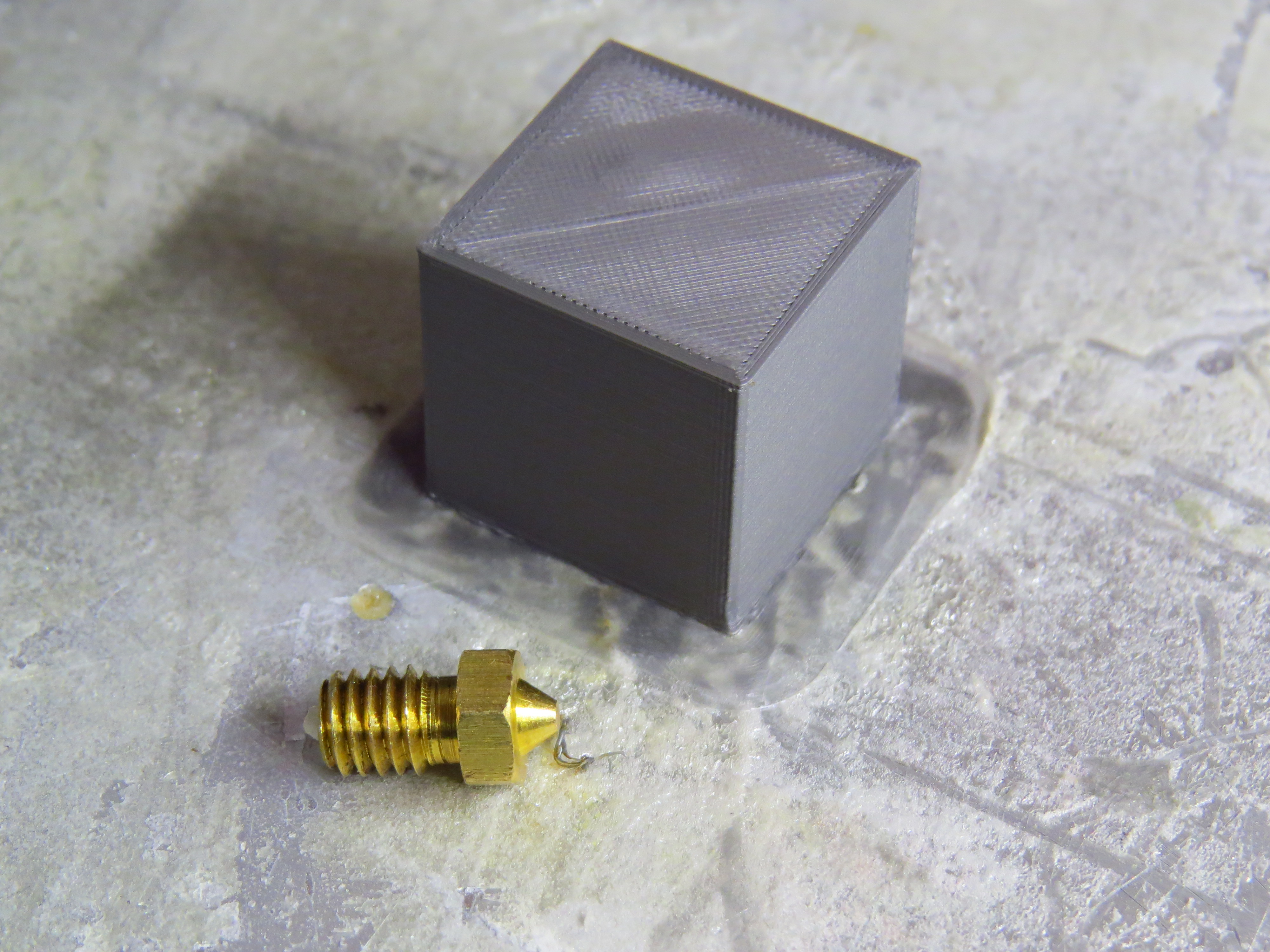

Прикладываю g-код на свой кубик, но лучше чтобы вы его напечатали со своим слайсером и g-кодом. Суть не в том кто лучше один и тот же g-код напечатает, а в том на сколько максимально качественно в принципе может напечатать. Да, можно печатать очень медленно, но это повлияет только на углы, т.е. звон, я это все прекрасно понимаю, как и то что чем тяжелей двигающиеся части тем большая амплитуда у звона. Речь не об этом. Мне интересно увидеть на сколько точно ложится слой друг над другом.
Вот на примере моего кубика. (2х2см, три слоя, толщина слоя 0.1, ширина слоя если не ошибаюсь 0.23, сопло 0.25, АБС, скорость одного внешнего слоя 17.5, остальные 30), вроде все хорошо, в широком угле слои сморятся ровно, но если смотреть сверху вниз, либо если источник света расположить так чтобы лучи были паралельны стенкам, то видим,что слои лежат уже не так идеально. На глаз, погрешность составляет примерно 50мкм, может и меньше, но лично мне хотелось бы получить результат получше и я не знаю на сколько хорош результат у меня, и стоит ли что-то делать в принципе, на сколько вообще точно можно ложить слои. (мой принтер собран на валах, а по оси Z две мебельные направляющие).
Думаю, обьяснять про условия сьемки не надо, все крутили в руках свои кубики и знают что под определенными углами кубик кажется идеальным а под другими углами - видно все косяки. Хочется понять, на сколько ШВП и рельсы добавляют в качестве.
Далее - один и тот же кубик
Почти идеально ? А ведь на предыдущей фотке - нет.
Тоже видно, что вроде все хорошо.

Я бы сказал очень приличное качество.

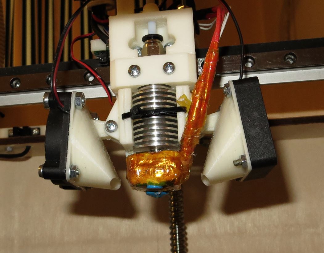

Нет фото самого хот-енда.
Тут такая штука - точность поддержания температуры - в зависимости от температуры меняется текучесть пластика. Поэтому и полосы - где-то чуть больше пластика давится , где-то чуть меньше. Помогает утепление хот-енда и калибровка температуры хот-нда на точной температуре печати. То есть, если печатаете на 248 градусах, то и калибровать надо на 248 градусах.

По поводу полос не первый раз такое слышу от разных людей. На предыдущем принтере брал ж-код кубика и вручную вставлял команды на понижение и повышение через каждые 10 слоев, надеясь увидеть гребенку. Но гребенку увидел только когда разница в температурах была 20 градусов... это очень много, на марлине у меня температура держалась +- 0.5 градусов, на клиппере разброс побольше, до 3х градусов размах колебаний, но чет я очень сомневаюсь что в этом причина полосатости. Хотенд у меня - самый обычный, без термоизоляции. Надо будет попробовать замотать. Дело в том что я часто сопла меняю, а когда оно замотано, то менять очень неудобно.

На самом деле такой расколбас - это сложение двух факторов. Чуть неточная механика, которая играет на пару-тройку соток плюс экструзия пластика, которая в зависимости от этих соток чуть сползает с предыдущего слоя внутрь или наружу. Можно, наверное, добиться совсем идеально чтоб слои нитка к нитке лежали. Но я ХЗ как :( на пруше у меня такой расколбас чуть сильнее, на Спринтере чуть слабее, но везде есть.

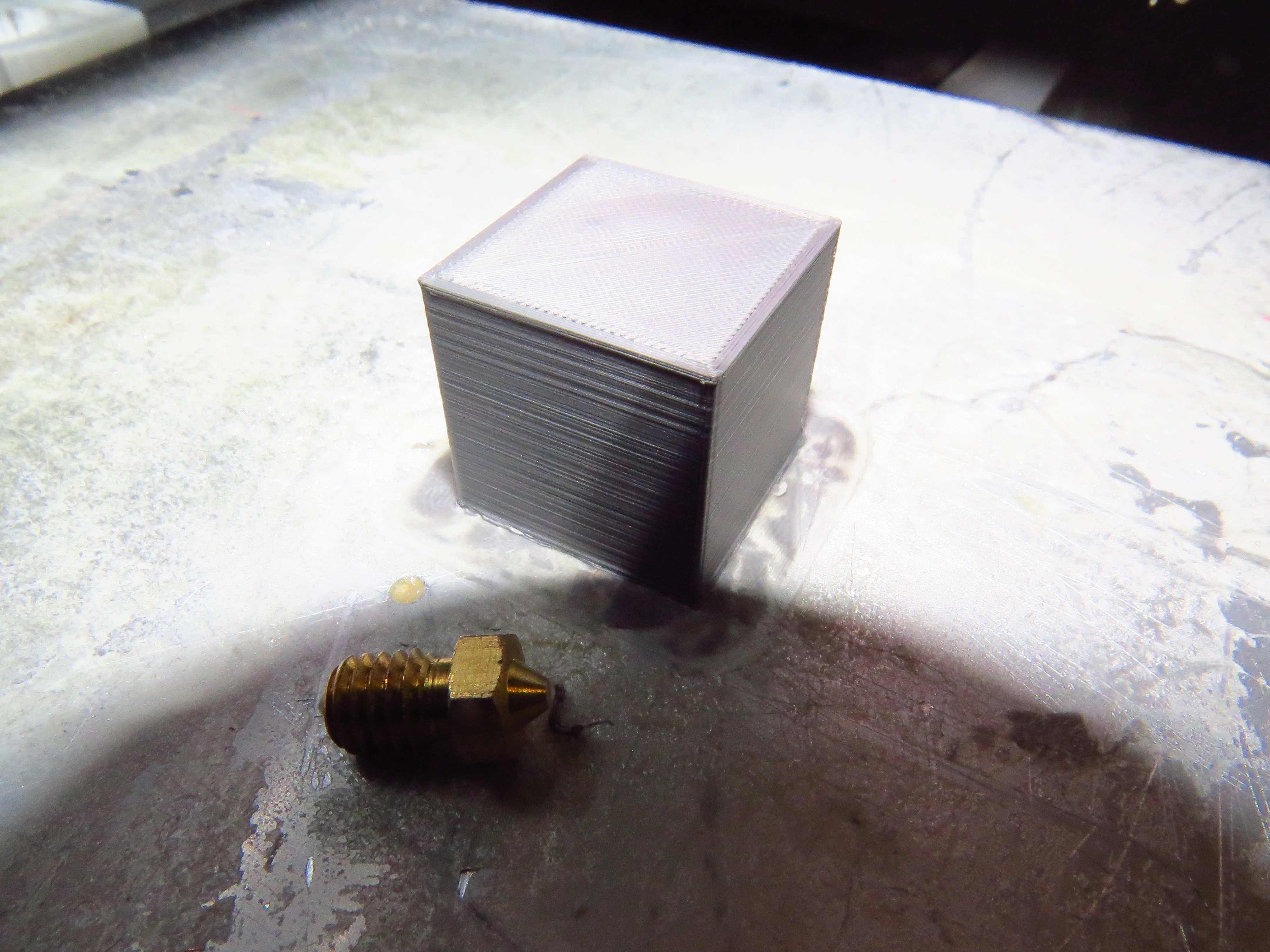

Ну напечатал на раздолбаном 222-м. Теперь не знаю, как сфоткать, не получается горизонтальные слои увидеть. Вертикальная рябь от ремня есть, а с воблингом проблемы. :cry:
Ставить под лампу или фонарик использовать, но в принципе я увидел что хотел, и так сойдет. :idea:
