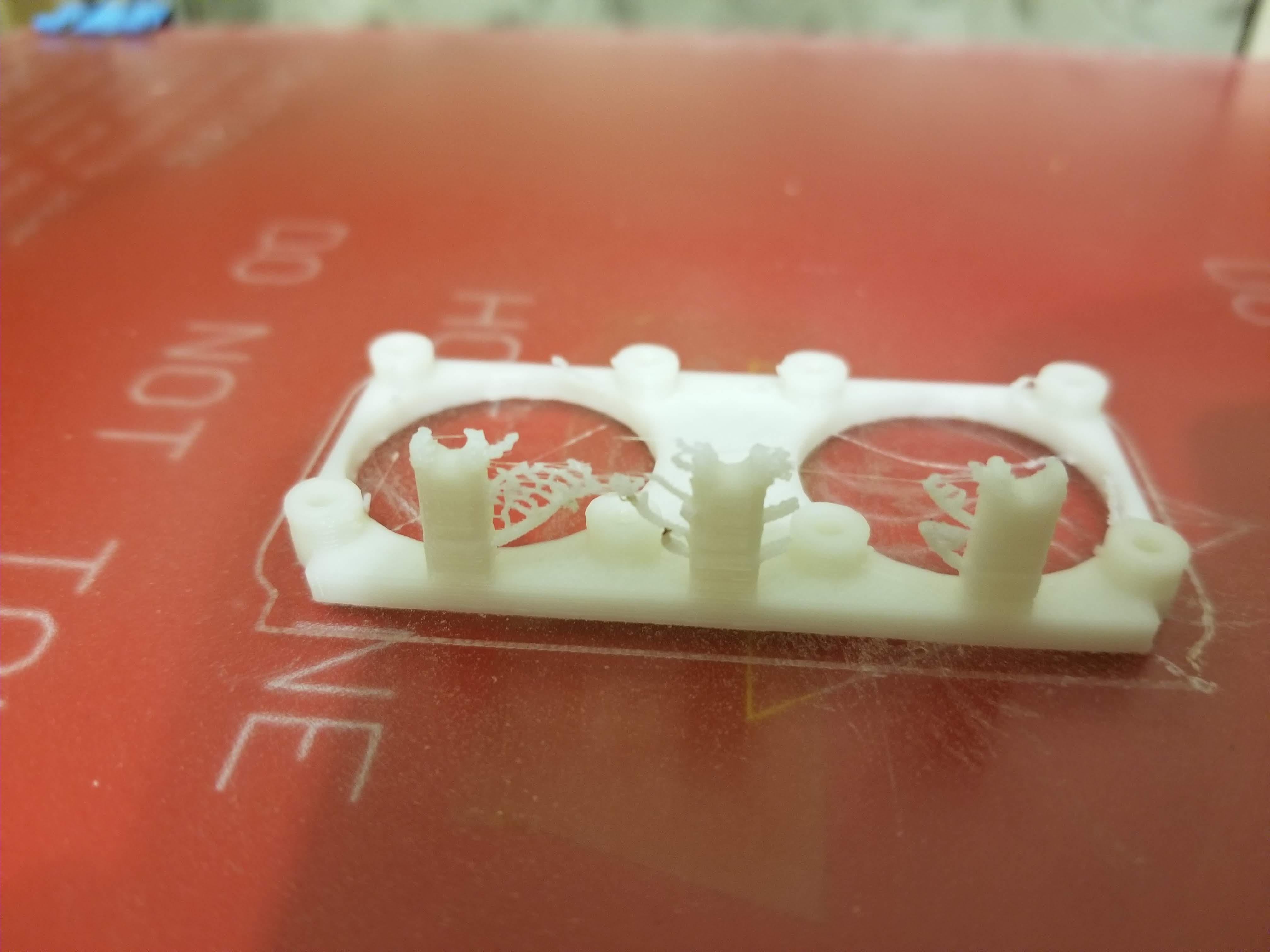

Вот так сегодня отпечаталось, печатал без поддержек, такое ощущение что недопечатало до конца) в остальном все довольно неплохо) размеры соблюдены, да и вроде ровненько
Непрочитанное сообщение Kaktus » 01 мар 2019, 22:41
Daeamon писал(а): ↑
01 мар 2019, 21:57
Ну не допечатало. И с ретрактами проблеммы.
