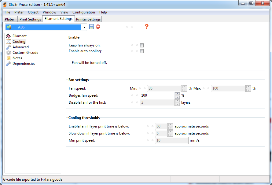

Непрочитанное сообщение Shaman » 28 фев 2019, 15:42
Мои настройки охлаждения для ABS в сликре:
