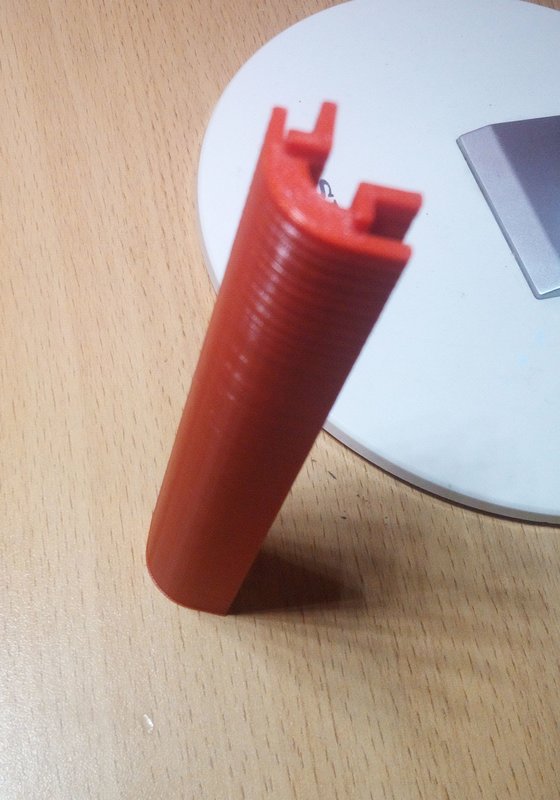

Кстати, ниже пример, когда принтер выправляет ошибки оператора, высота детали 130мм, материал PLA печатал без рафта, просто деталь сама себе. как она во время печати не упала, сам удивляюсь, под конец печати видно что плавала.
