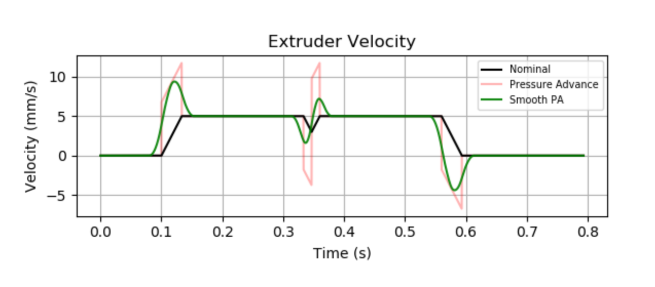

LA - дело хорошее! Но на лердже он реализован похабно и действительно замедляет! Что бы не замедлял печать - надо выкрутить ускорение оси экструдера до луны. С пружинящим боуденом, кстати, это не фатально.
В klipper это называется pressure advance и работает без лишней дерготни мотором экструдера и замедления печати. Но, к сожалению, лердж придётся выкинуть, потому что он проприетарный и подключить к нему клиппер никак нельзя. ( пользуясь случаем, готов продать лердж по сходной цене желающим, мало бу =) )
Вот смысл работы в двух картинках:
Снимок экрана от 2021-10-28 18-42-25.png (71.92 КБ) 5698 просмотров
с пояснениями:
https://www.youtube.com/watch?v=1eeoxSTCphw
https://www.klipper3d.org/Kinematics.html
Такой LA не замедляет печать даже на экструдере, который не может быстрее 40мм/с и ускорение у него около 1000mm/c2
Примерно так же он и работает как везде, на боуденне он мало эффективен и почти бесполезен. Гашение резонанса куда больше на глаз видна. Суть LA дергать экструдер в постоянку...
Суть, конечно, одна. Но реализация немного разная.
На изображении розовая линия - график скорости в случае применения LA (или PA в терминологии клиппера). Он имеет близкие к вертикали участки. На них же близкое к бесконечности ускорение, не достижимое в реальности. И если бы его и можно было достичь на валу, то никак не в экструдере.
Зелёная - сглаженная версия того же механизма LA, но ускорения уже в пределах нормы, достижимые в реальности.
За счёт этого, нет нужды тормозить все остальные оси почём зря. Как то так.
Прошу прощения, если где-то допустил неточности в формулировках.
