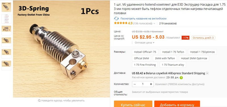

По ссылке есть разные экструдеры в разделе "размеры". Какой брать?
1.75 Optimize.
