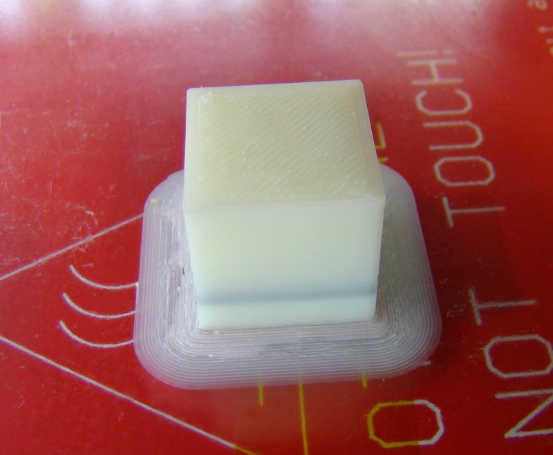

Еще хотел проконсультироваться: шестерня экструдера у всех остренькая, или так-сяк? С метчиком, например, сравнимо?
Столкнулся с ситуацией: при проверке в Проинтерфейсе подачи прутка (мимо хотэнда)- на базе 100 сходится до 1 мм.
Начал пробовать печатать-видно, что мало пластика подается. Замерил через Проинтерфейс подачу через хотэнд. Почти вдвое меньше, чем нужно, и неравномерно по скорости. Предположения два:
-тупая шестеренка (она в самом деле туповата)
- сильно врет термистор, и температура хотэнда ниже, чем думает Ардуина. (проверить нечем)
Снял экструдер, попихал руками через сопло. С усилием, наверное, 5 кг- идет.
В итоге ковырял шестеренку заточенным надфилем, температуру хотэнда выставил 245, вымучал первый кубик.
Но такая работа экструдера-неправильная.
Помогите разобраться, пожалуйста. Какое нормальное состояние шестеренки?
Сообщения: 11053
Поблагодарили: 1045 раз
Непрочитанное сообщение 3D-SPrinter » 21 фев 2018, 02:05
lopuh писал(а):
21 фев 2018, 00:30
В общем-то, с любой шестерёнкой должно нормально печататься. Через меня прошли десятки шестерёнок от разных поставщиков, и все пошли в дело. Так что проблему надо искать либо в хотенде (недостаточная температура, трубка боудена в сопло не упирается, в сопле соринка тефлоновая и т.д.), либо ток на моторе экструдера недостаточный (из неявных причин - драйвер может быть не совсем исправный, плохая опрессовка контактов в проводах мотора).
ЗЫ. А кубик, кстати, вполне нормально напечатался для первого раза.
