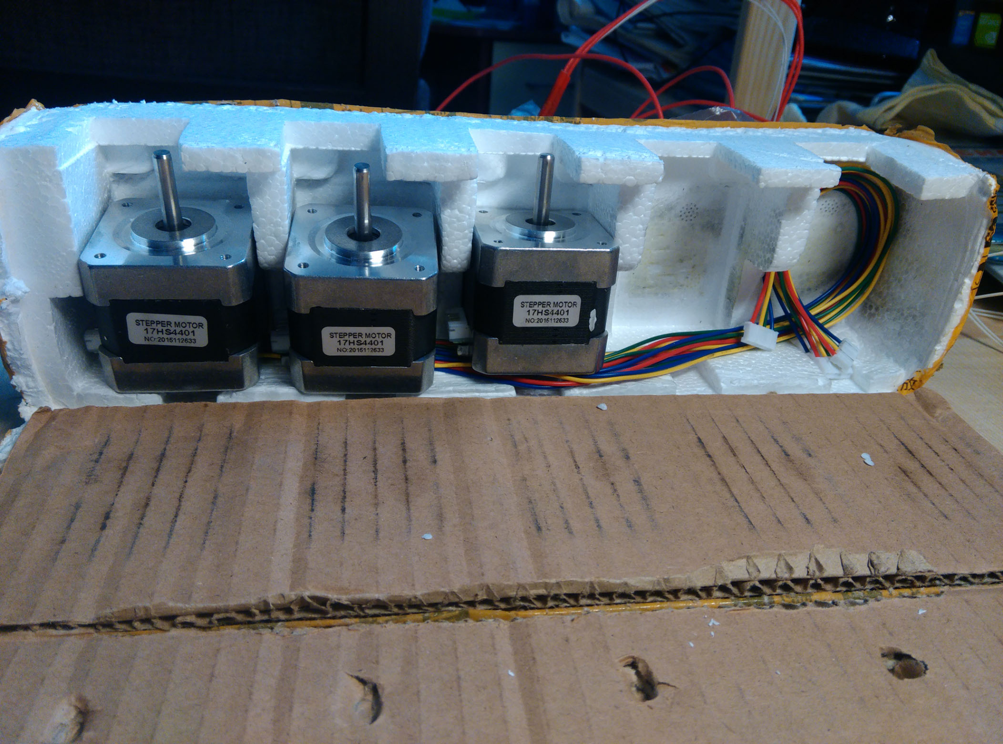

Непрочитанное сообщение kostyankin » 04 фев 2016, 15:11
Пришли двигатели. Шли около 40 дней.
Спойлер упаковка
Сразу же образовались вопросы :)

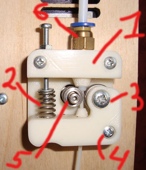

1. В начале прикручиваем часть №1 к мотору на три винта, потом четвертый винт с деталью №4 ?
2. Где все-таки смотреть пружинку №2 ? Есть ли готовое решение типа от ваза класики тра-тата ?
Почему на фото пружинка не толкает шайбу ? Вернее так вроде шайба не будет сжимать пружинку, а будет тупо подниматься вверх по винту. Надо шайбу законтрить гайкой ? Или как ?

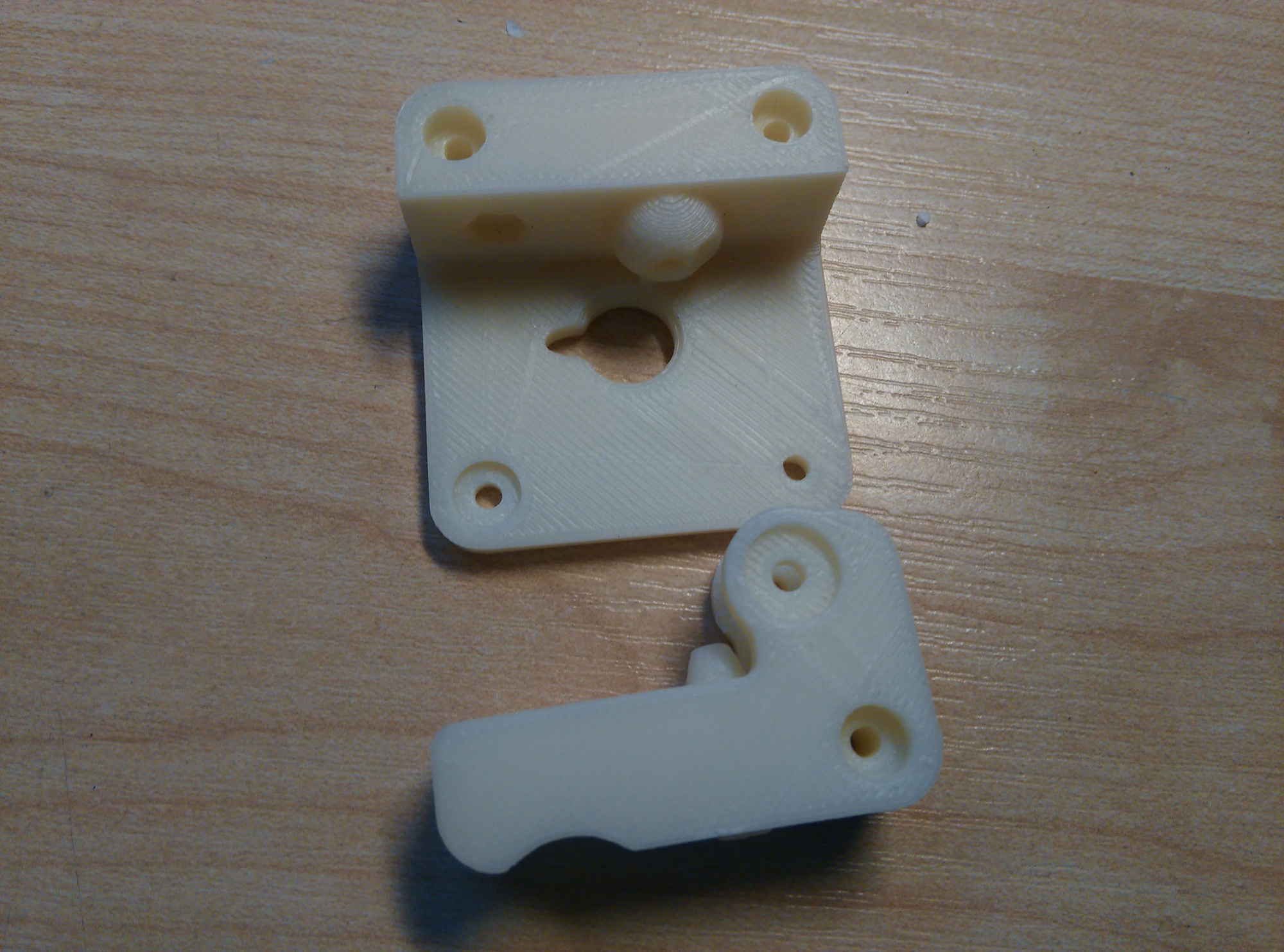

3. Винт №3 смахивает на М4, так ли это ? А подшипник на нем соответственно 624zz ? И как он там крепится ? Выреза на деталях под гайку нет, резьбы нет, и вообще М4 винт не лезет в отверстие .
4. №5 это шестерня МК8 ?
5. Что за деталь №6, что то пока у себя такой не вижу :)
мои детальки
