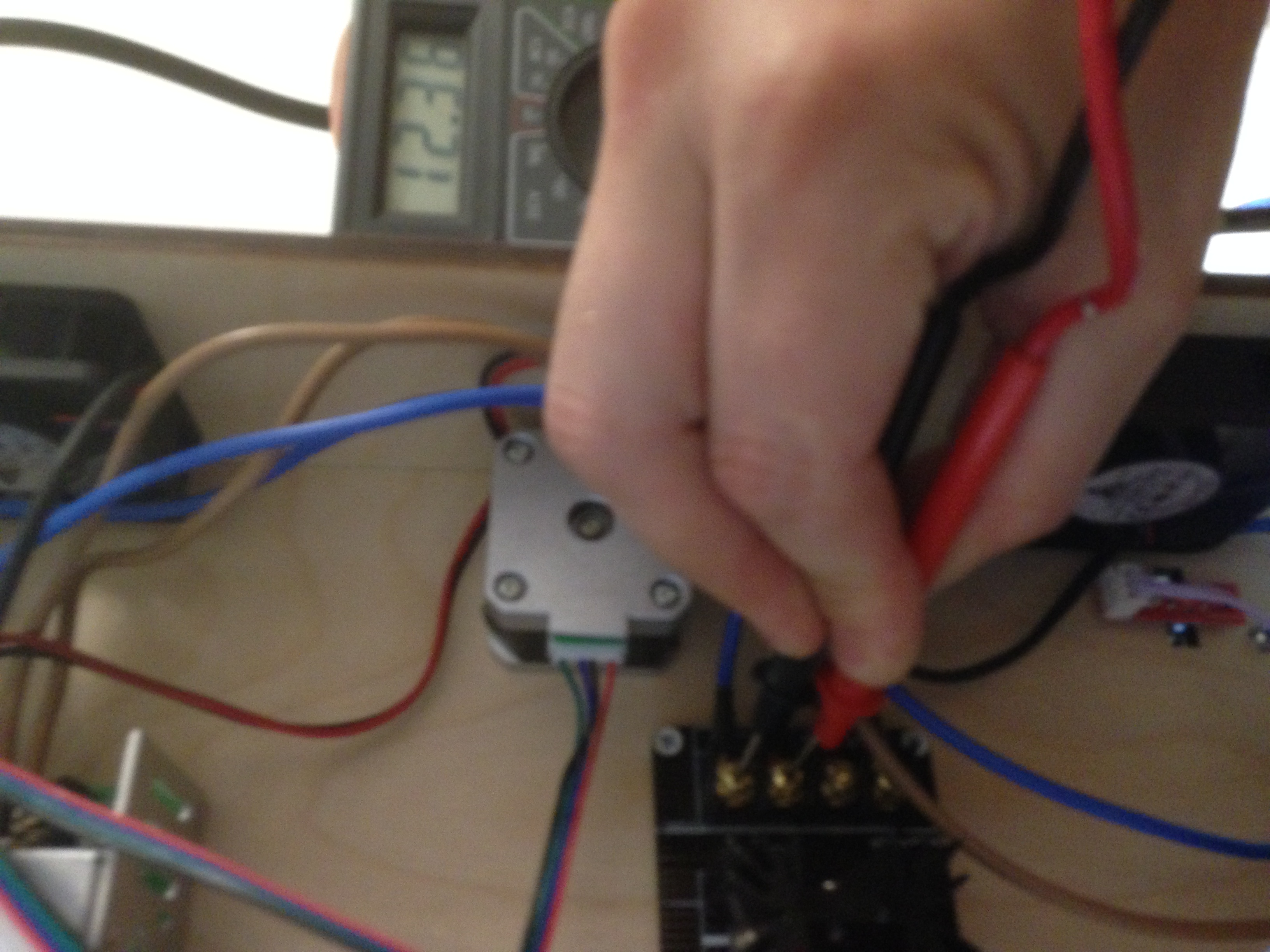

Непрочитанное сообщение Alex Post » 16 июн 2018, 19:21
qqklan писал(а):
16 июн 2018, 17:16
Ну и стол не греется через этот мосфет, который ssr.
Там сложно с подключениями накосячить, но всеж проверь: на DC IN должно постоянно приходить 12в прямо с БП. На сигнальном входе при включении нагрева тоже должно появляться 12в. Синхронно с этим должно появляться 12в на выходах Hot Bed.
Самый сложный момент - не перепутать + и - на DC IN, остальное полярности не боится :)

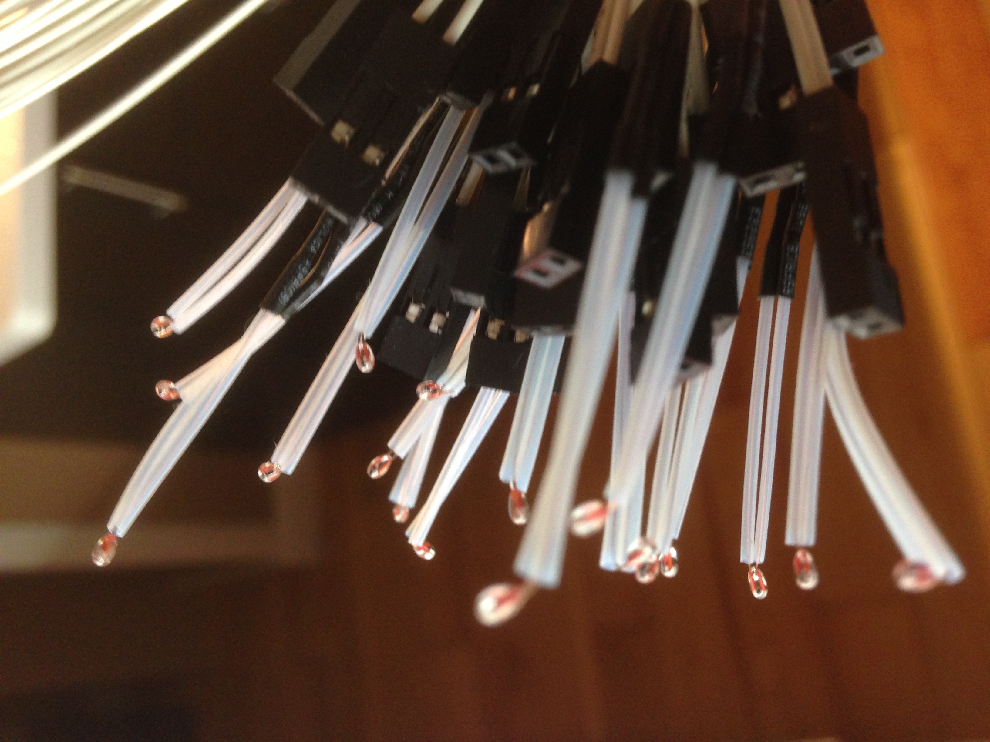

Вот чего точно стоит штук пять взять - это термисторы.
Я вот 4 термистора в запас брал :). По-моему 20 насчитал в посылке, типа упаковщик сколько зацепил столько и положил в посылку.
Сообщения: 7026
Непрочитанное сообщение Alex Post » 16 июн 2018, 19:36
qqklan писал(а):
16 июн 2018, 19:26
Я вот 4 термистора в запас брал . По-моему 20 насчитал в посылке
Совсем не удивлюсь, если это было 4 комплекта по ПЯТЬ термисторов :lol: Они по одному обычно не продаются. Вот 20 и получил ;) Все точно как в аптеке :lol:

Непрочитанное сообщение qqklan » 16 июн 2018, 19:40
Кстати да, похоже.
qqklan
Сообщения: 146
Зарегистрирован: 16 май 2018, 12:38
Имя: Юрий
Благодарил (а): 5 раз
Непрочитанное сообщение qqklan » 16 июн 2018, 19:42
Проверил заказы. Таки да, 4 юнита по 5 шт :). Хосспаде, почему я такой невнимательный)))

Непрочитанное сообщение qqklan » 16 июн 2018, 19:53
16 июн 2018, 19:21
На сигнальном 12,36, а вот на выходе пусто, спор? Пусть нормальный мосфет шлют?

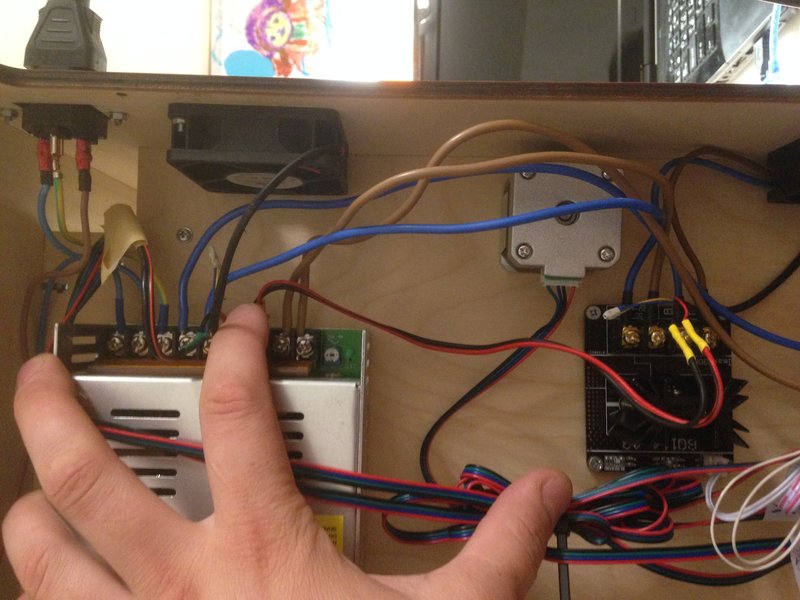

Roman
Сообщения: 143
Откуда: Тюмень
Непрочитанное сообщение Roman » 16 июн 2018, 20:06
qqklan писал(а):
16 июн 2018, 19:53
покажи фото подключения и показания мультиметра: 1-напряжение на Input 2-сопротивление на 5~60VDC. может что неправильно

Непрочитанное сообщение qqklan » 16 июн 2018, 20:30
По сопротивлению не понял, если честно.
Roman
Сообщения: 143
Откуда: Тюмень
Непрочитанное сообщение Roman » 16 июн 2018, 20:39
qqklan писал(а):
16 июн 2018, 20:30
замыкается ли контакт на выходе, куда подключается питание стола. если есть 12в на входе, то на силовых контактах должно быть нулевое сопротивление. если на входе 0 - на силовых 1 слева мультиметра

Непрочитанное сообщение qqklan » 16 июн 2018, 20:49
Вход 1, выход 0.08. Может из-за перемычек на +сах рампса глюки?
