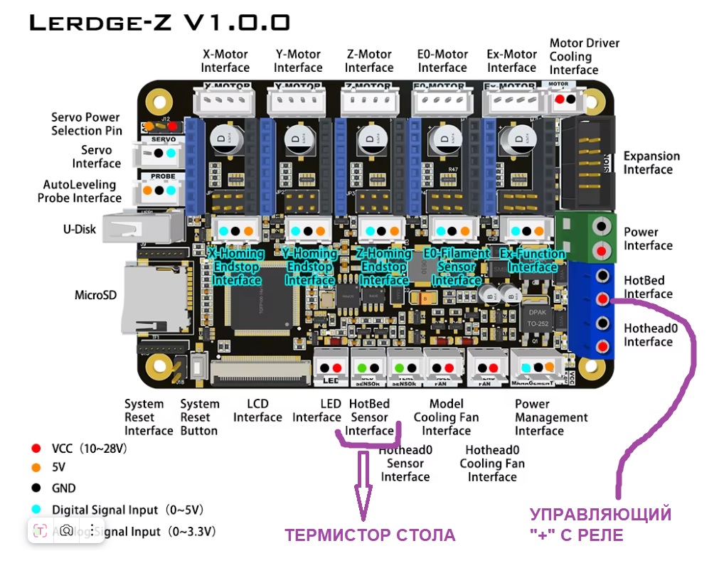

Добрый день! Немного запутался в подключении стола к Lerge Z. В инструкциях в основном версия К, там немного другие разъемы. Правильно понимаю? Принтер 2626.

Всё почти правильно. И минус управляющий оттуда же. Реле по минусу управляется ("землится" во включённом состоянии).
