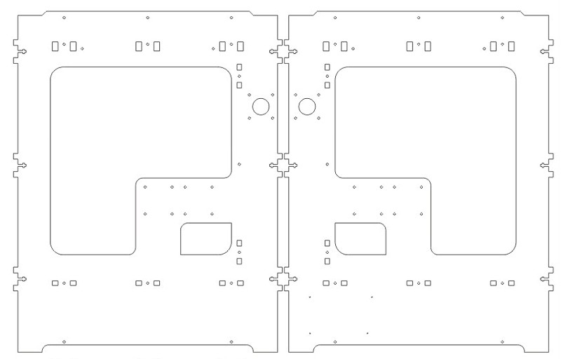

Кстати, не подскажите как поэротичней катушку на бок перенести? 232 про? Где-то встречал, да не могу найти...
Сообщения: 10978
Поблагодарили: 1034 раза
Re: Покупка КИТа СПринтера и ссылки на комплектующие
Непрочитанное сообщение 3D-SPrinter » 18 ноя 2018, 17:32
Kaktus писал(а):
18 ноя 2018, 17:26
Если боковая панель стандартная, то нужно напечатать кронштейн под катушку типа такого, и просверлить пёркой 22мм и сверлом 3мм отверстия под экструдер.
На этих панелях два варианта крепления подвеса катушки - под катушку 1 кг и под катушку 2.5 кг (чтобы пластик поступал в экструдер более-менее перпендикулярно, без перекоса).
Сообщения: 2181
Поблагодарили: 285 раз
Непрочитанное сообщение Kaktus » 18 ноя 2018, 19:13
18 ноя 2018, 17:32
У меня боковины как в первом посте "Покупки КИТа и комплектующих", т.е без выступов для крепления катушек. С экструдером все ясно, думаю, как катушку закрепить эротичней...
