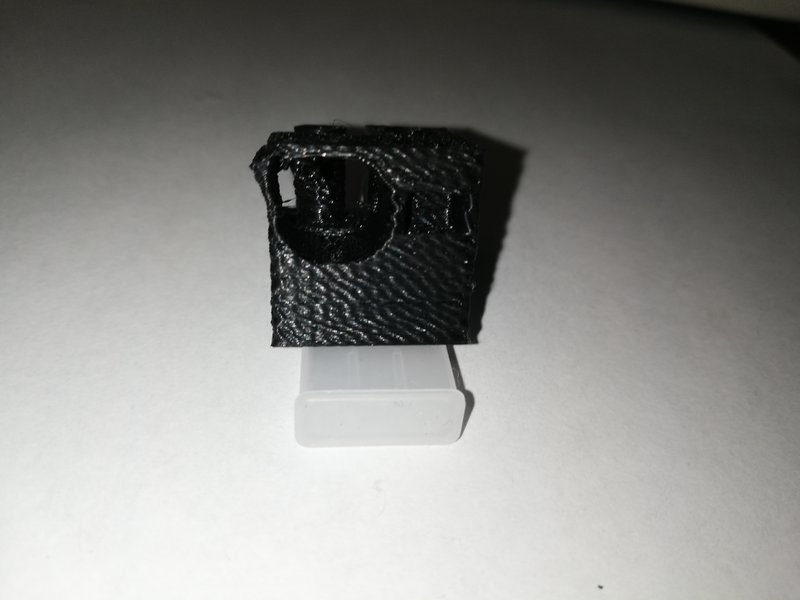

Если на X-Y стоят драйвера 2208, выставите на их подстроечниках напряжения 1.1В.
Выставил напряжение на драйверах. Устранил три ошибки в натяжке ремня. 1 Опустил ниже ролики на шаговых моторах. 2 ниже опустил подшипники. 3. Поправил крепления ремня. И получил тестовый куб. Есть проблемы. Как их устранить?Изображение[img][download/file.php?mode=view&id=11583/img]

Переэкструзия, сильная. Драйвер на экструдере какой? В оригинале ЕМНИП DRV8825 с делителем 1/32. Если стоит 4988 или 2208 - то нужно количество шагов на миллиметр уменьшить вдвое.

Драйвер TMC 2208. Плата Lerdge-X. А где можно изменить количество шагов.

Вот тут похожие проблемы обсуждали viewtopic.php?f=25&t=571&start=630#p46226 . Попробуйте готовый G-код напечатать, чтобы исключить неправильный слайсинг. Дальше нужно разобраться, какой драйвер стоит на экструдере и какая у него подача (шагов на мм).

Драйвер на экструдер DRV8825

В менюшке настроек MOTOR -> STEP VALUE. Для оси Е цифру 284 изменить на 142.
Но боюсь, что драйвер 2208 просто не тянет экструдер, перегревается, отключается и пропускает шаги.
В этом случае придётся заменить его на А4988, или DRV8825.

Так какой всё же драйвер на экструдере стоит?
Для 2208 и 4988 количество шагов 142, для 8825 = 284.

Стоит драйвер DRV8825. Столкнулся с еще одной проблемой, стекло пропелером. Завтра попробую вырезать еще одно стекло.
