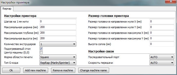

Не увидел вашего принтера в куре. Какой тогда выбрать и какие нужно выставить настройки?

У меня кура на линуксе версия 2.7.0(в том посте 15.02.1, хотя я установил только что...), и все таки не понял какой принтер был выбран в программе.

Т.е. Кура принтер не видит? В этом случае нужно в первую очередь проверить номер СОМ-порта и его скорость, которая должна совпадать со скоростью в прошивке.
// This determines the communication speed of the printer
// :[2400,9600,19200,38400,57600,115200,250000]
#define BAUDRATE 115200
Либо поставить AUTO в настройках связи.

Если что, 15-я Кура и 2-я - совершенно разные продукты. 15-я старше и в разЫ проще для освоения, чем новая. Крайне рекомендую знакомство начать именно с нее. Последняя версия со старым интерфейсом - 15.06 вроде.
Непрочитанное сообщение Alex Post » 09 июл 2018, 23:11
По настройкам: я выбираю other reprap принтер и дальше руками настраиваю объем печати (для Спринтера 300х200х200) диаметр сопла ( 0.4), толщину пластика (1.75) и подогреваемый стол. Это основные базовые параметры.
