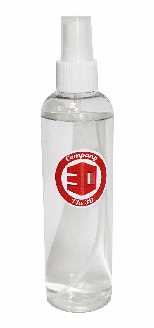

Непрочитанное сообщение Beer100 » 12 июл 2018, 23:45
adlerm писал(а): ↑
12 июл 2018, 12:23
вот у этих товарищей https://pet-g.ru
есть и клей и представители в Минске.
Это он?
https://pet-g.ru/product/klei-dlya-3d-pechati-250-ml
Непрочитанное сообщение Alex Post » 12 июл 2018, 23:56
Это он, но в printers3d сказали, что пока не возили клей. Хотя и собираются.
