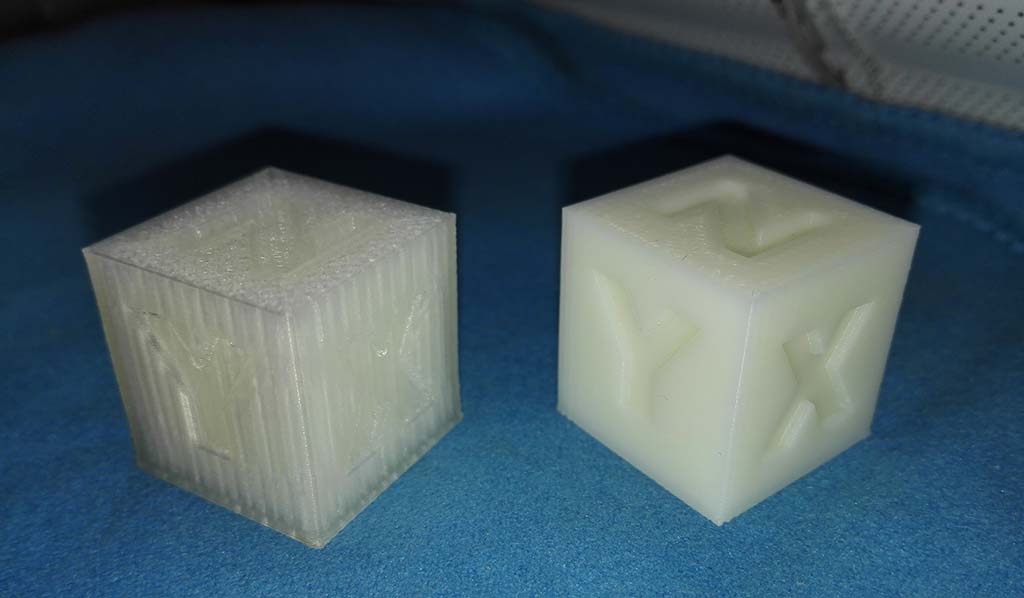

шершавый иногда приносит страдания. Особенно обладателям аппаратов с боуден-трубкой.
у меня шершавый белый от фдпласт. печатал два раза. в основном пользуюсь симплифаем, но первая печать не удалась совсем. нужно ковырять настройки. а вот с курой печать пошла с первого раза с настройками 220х80. в остальном настройки такие же как и под абс. но вот качество печати меня удивило. я раньше считал, что абс обладает значительной усадкой, но пла на высоте до 1 см хорошенько так втягивается внутрь детали, но думаю тут с заполнением надо не перестараться.
Непрочитанное сообщение 3D-SPrinter » 13 май 2018, 15:17
13 май 2018, 14:18
С блестявым порядок,
Я как раз блестящим и печатаю.
Непрочитанное сообщение Kaktus » 13 май 2018, 15:45
А натуральный шершавый... Ну вроде победил его. Хотэнд 245; стол 70; слой 0,1; текучесть 110. Слева PLA. Качество на твердую 4.
Непрочитанное сообщение Alex Post » 13 май 2018, 17:51
Для ПЛА главный секрет - 100% (а лучше 200% ;)) обдув со второго слоя. Крышка 0.4 маловато, особенно с учётом тонких слоев. Я обычно 1мм ставлю, причем хоть 0.2 слой, хоть 0.12.

а как определить эффективность обдува? я перешел на 40 мм вентиляторы, по ощущениям дуют так же. по крайней мере на абс разницы не заметил

Обдув нужен для деталей с острыми нависающими углами. Без обдува их заворачивает вверх. Для этого кубика обдува хватает, потому что не видно явных дефектов печати. 30-х вентиляторов в общем-то хватает для большинства задач, иначе я их давно заменил бы на 40-е.

я перешел из-за тишины. так как находиться в одной комнате с принтером, гудящим как пылесос, надоело.
Непрочитанное сообщение Alex Post » 13 май 2018, 18:16
13 май 2018, 17:59
Справедливо для всех пласмасс кроме ПЛА. Этому чем сильнее охлаждение тем лучше. Я бы для пла посоветовал бы сопла обдува длинные с узким концом поставить, чтоб концентрированно под кубик дули. В теме тюнинга где то была модель.
Это однозначно из за того, что пластик не остыл и остался в пластичном состоянии. А в таком состоянии он скукоживается. На тудейке читал, кто то писал что оставил напечатанный из PLA кронштейн для мобилы в машине летом на солнце под стеклом. И когда вернулся внешне ничего не изменилось, а телефон уже не влазил.
Кстати у меня при печати HIPS такие же проблемы были - пластик скукоживался на расстоянии сантиметра где то от стола, а выше уже нормально по всей длине.
Так и как с этим явлением бороться?
Непрочитанное сообщение Alex Post » 14 май 2018, 19:35
Дуть со всей дури и стол греть по минимуму :)

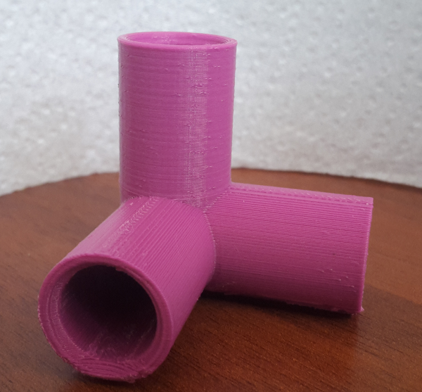

Получил PLA пластик от FDplast. Напечатал детальку.
Спойлер фото
Все таки штатного обдува недостаточно. Внутрь сильно провисает при закрытии трубочки, не успевает остывать.
И может кто подскажет как избавиться от капелек при переходе слоев, на фото их хорошо видно.
