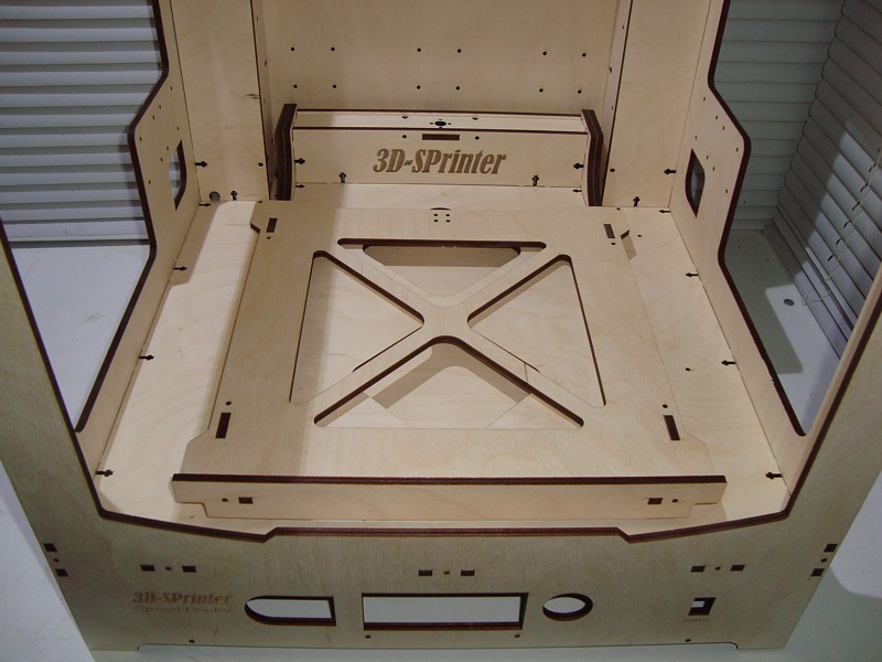

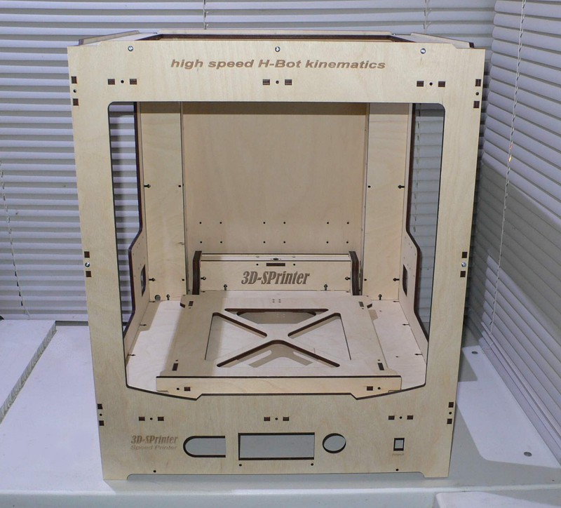

Непрочитанное сообщение 3D-SPrinter » 18 окт 2018, 18:26
КИТ 333 PRO-2 с областью печати 300х300х300. :)
Основные отличия от 233 PRO-2:
1. На осях Х и Y рельсы MGN9H длиной 350 ММ
2. На Z рельсы MGN12C длиной 400 мм по две коротких каретки на рельс.
3. На боковых и задних стенках имеются места места под экструдеры и катушки диаметром 190 и 300 мм (1 и 2.5 кг).
Опции те же - можно заказать переднюю панель под любой экран, стёкла, гравировку (оговаривается при заказе).
