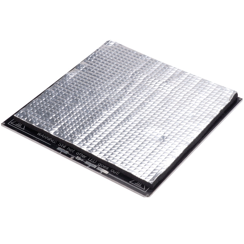

Алюминиевый стол жарит вверх и вниз одинаково, и половина тепла уходит вниз, т.е. в никуда.
Можно утеплить.
https://ru.aliexpress.com/item/1-200-30 ... 722483d-26

Можно утеплить.
Да понятно, что всё утепляется. Хочется поупражняться с алюминиевым столом - дело хозяйское. :)
