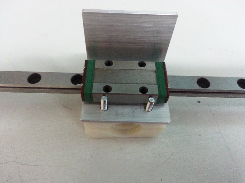

Еще одна засада - начал собирать балку, просверлил отверстия и стал примерять к рельсе...а они не совпадают! Крутил-вертел, примерял к другим кареткам и все-равно не совпадают, неужели китаец не те рельсы прислал? Хотя померило штангелем и по чертежам размеры верны, неужели пластина крепится к каретке двумя болтами? А длинные тогда к чему крепить?
Re: принтер на рельсах от 3dsprinter
Непрочитанное сообщение 3D-SPrinter » 07 дек 2015, 17:34
На предыдущей странице темы есть все фотки крепления этого угольника к каретке рельсины. Китаец правильные каретки прислал. :) И там же я писал, что в этих отверстиях нарезается резьба М3. Тут такая логика, что угольник всегда привинчен к каретке и к нему присоединены ремни. А всё остальное (пластиковые детали и хотенд) можно отдельно снимать и ставить.
