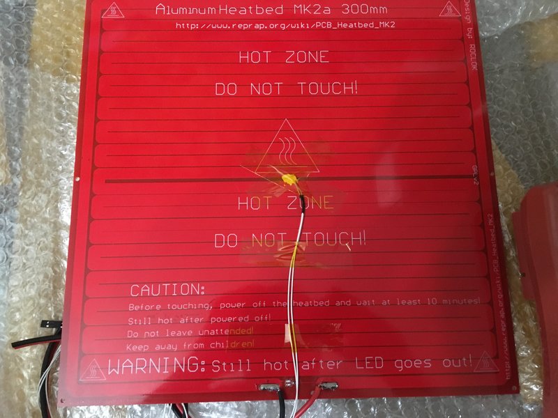

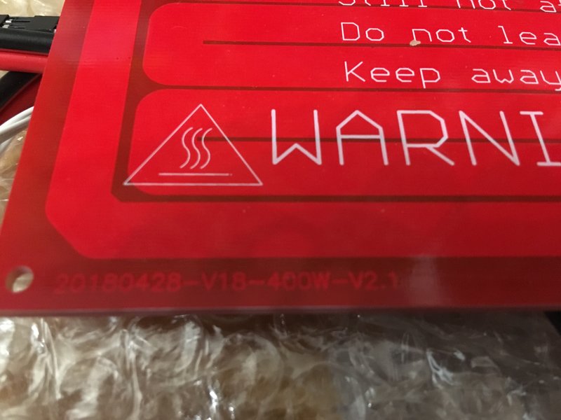

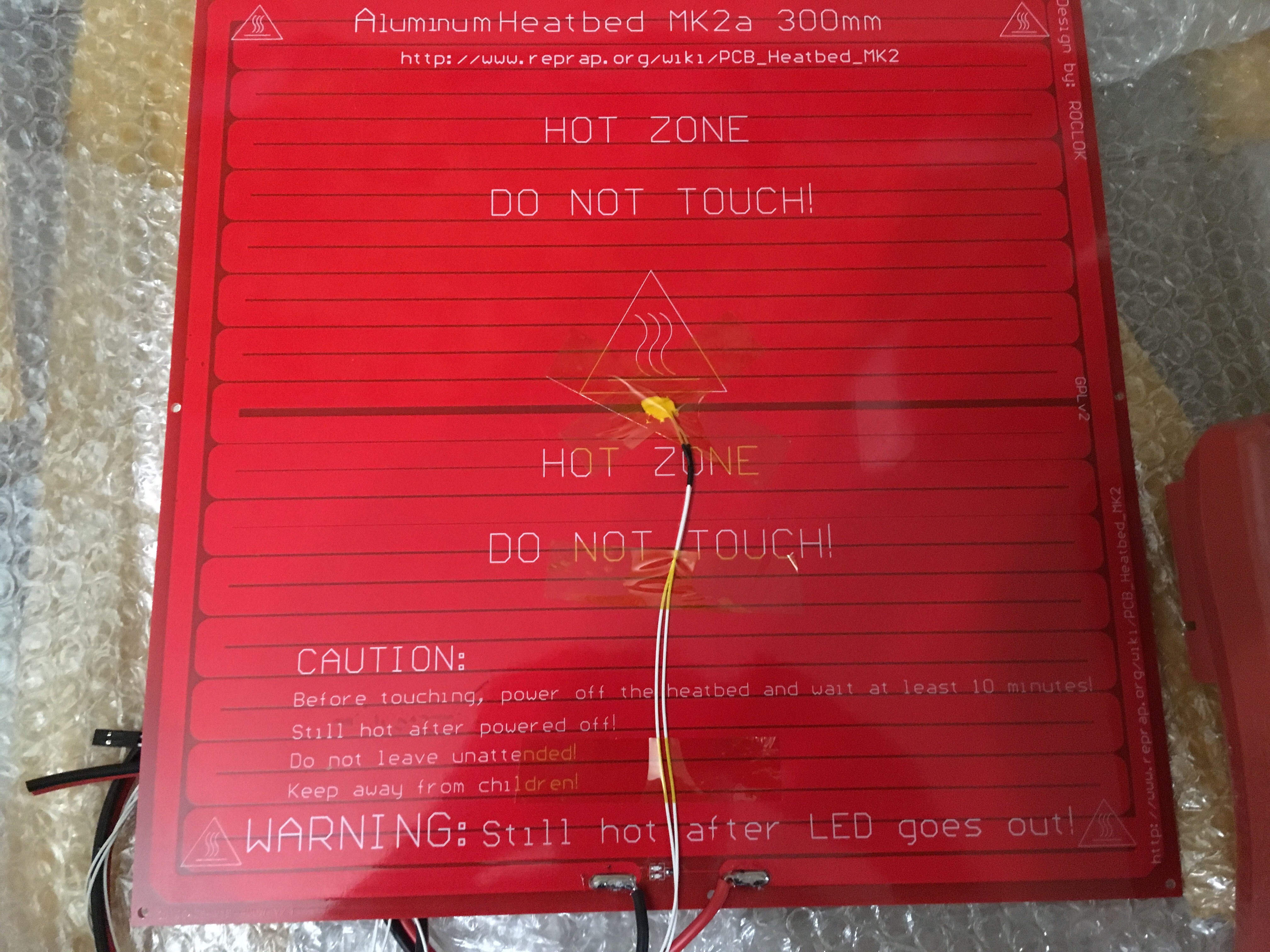

Я купил такой https://ru.aliexpress.com/item/Bigger-t ... 33ed7fuCSO
Фоткам на али он не соответствует.
Реальные фото
Стол текстолитовый, хоть и написано aluminum.
Сопротивление 1.44 Ом, мощность при 24В - 400Вт.
Время нагрева стола со стеклом толщиной 4мм до 110 градусов около семи минут (заменен транзистор стола на IRL1404PBF, провода стола 2.5мм2 припаяны прямо к плате RAMPS)

Вот теперь всё встало на свои места. Спасибо! :)

У меня алюминиевый стол 300*300 с сопротивлением 1,7 Ом и "расчётной" (по напряжению и сопротивлению) мощностью 340Вт в реальности, в первые минуты, при разогреве "жрёт" аж 500Вт (а БП всего 480Вт 24В). До 100° доходит за 6 минут где-то.
