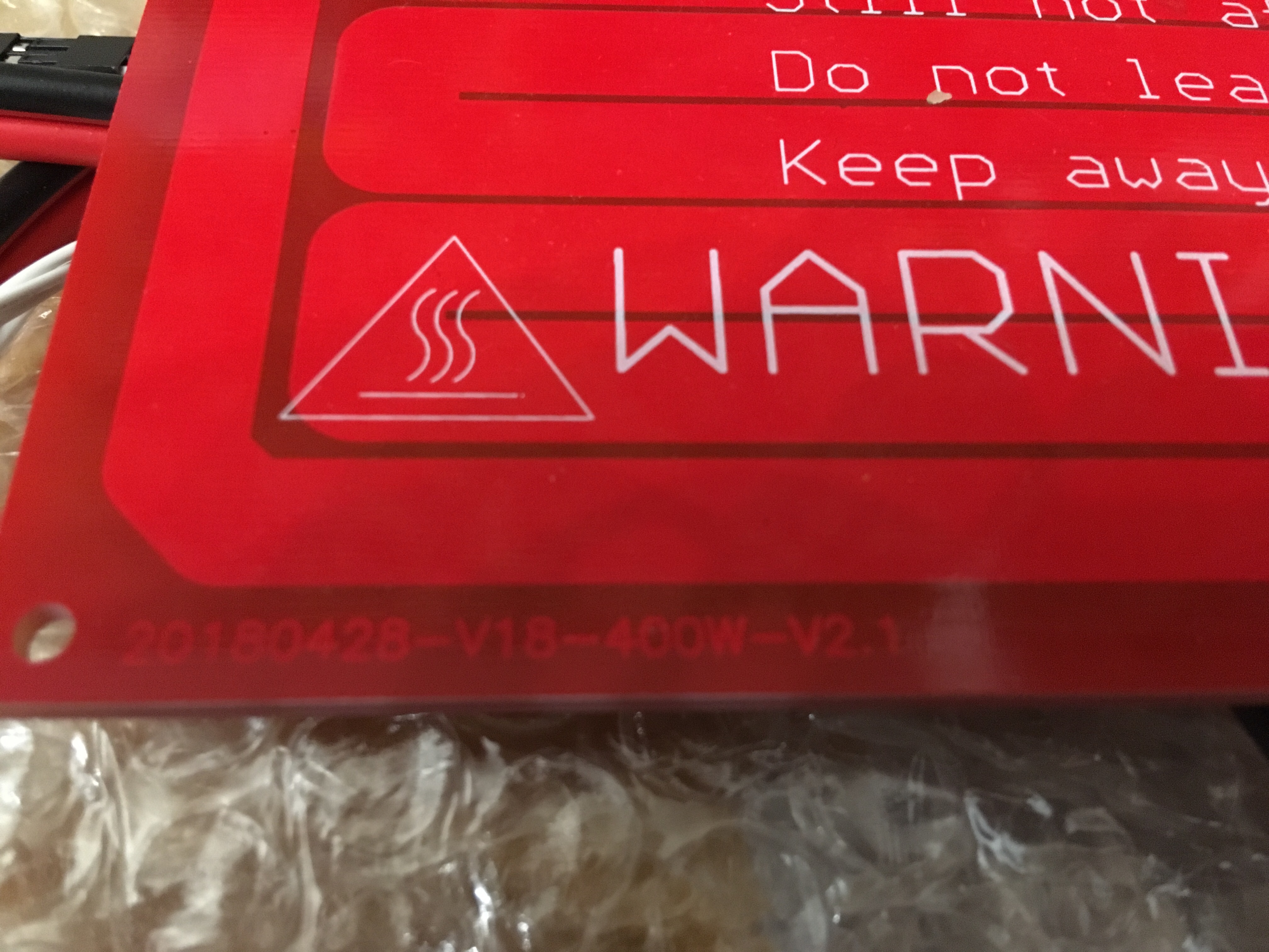

Re: Покупка КИТа СПринтера и ссылки на комплектующие
Я купил такой https://ru.aliexpress.com/item/Bigger-t ... 33ed7fuCSO3D-SPrinter писал(а): ↑17 янв 2019, 06:07И вообще, кто какие столы 300х300 пробовал (с широкими и узкими дорожками)?
Какое у них сопротивление, и на какое напряжение они рассчитаны?
Поделитесь, пож-а, своим опытом.
Фоткам на али он не соответствует.
Реальные фото Стол текстолитовый, хоть и написано aluminum.
Сопротивление 1.44 Ом, мощность при 24В - 400Вт.
Время нагрева стола со стеклом толщиной 4мм до 110 градусов около семи минут (заменен транзистор стола на IRL1404PBF, провода стола 2.5мм2 припаяны прямо к плате RAMPS)
