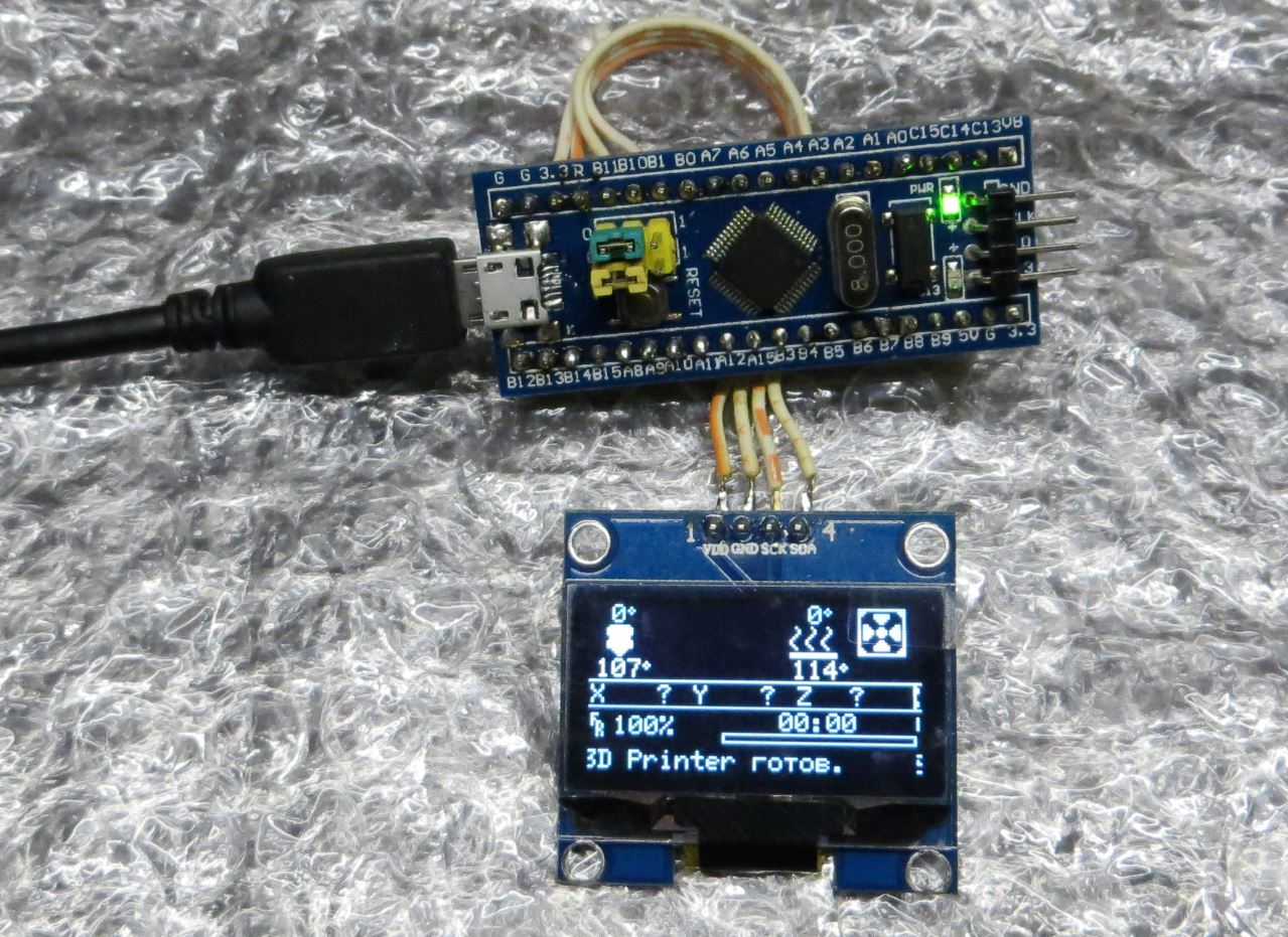

Когда первый принтер будет резаться? Ну вот реальное изделие увидеть хочется. Как оно реально то выйдет. Так как планы в голове всегда отличаются от получившегося результата.
Кстати Олед дисплей 1,3 дюйма - сильно комфортнее 0,96 дюйма. Я думаю вместо двухстрочного будет самое то. Ну для желающих, наверное.

Lenivo, платка STM?
Сообщения: 1817
Благодарил (а): 92 раза
Непрочитанное сообщение Lenivo » 22 ноя 2018, 11:02
ASPtr писал(а):
22 ноя 2018, 10:57
Lenivo, платка STM?
Да. Вот прошился по статье на Марлин 2.0 на свою текущую прощивку и всё заработало. сейчас вот плату шилда травлю.
Вот подробная статья как прошить STM32 под Марлин
http://3dtoday.ru/blogs/3dmaniack/blue- ... 000#467000
В ветке
viewtopic.php?f=5&t=594&p=31927#p31927
привел ссылку на PDF на печатную плату шилда под STM32 и MARLIN.
Да вроде решили уже, что двухстрочный фтопку. Обычный 2004 запихнул.
Интересная тема! :idea: Интересно, под лазерную версию Марлина удастся прошить? Там для гравировки реально не хватает 8-битной скорости.

Lenivo писал(а):
22 ноя 2018, 11:02
Кстати, шикарная вещь! Надо бы нарисовать ещё к ней толковый мониторчик с энкодером и SD-шкой, да заказать у китайцев партию платок. :roll:
