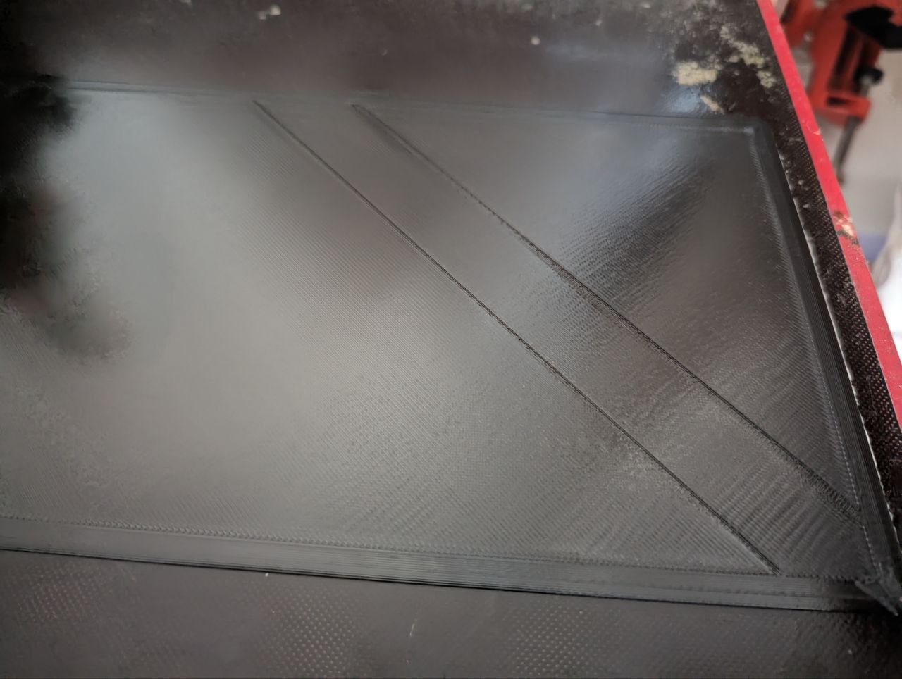

Непрочитанное сообщение Daeamon » 20 дек 2022, 19:32
Здравствуйте, не подскажете в чем может быть проблема?

UPD:
Ретрактов в этих местах нет

Непрочитанное сообщение Vikent » 20 дек 2022, 19:50
Daeamon писал(а):
20 дек 2022, 19:32
Направление заливки в этих местах меняется (голова в другую сторону бегать начинает). Плюс перелив по пластику присутствует (или как вариант - первый слой "зажат").
Надо фактический зазор по первому слою проверить. Если с ним всё ОК, то или поток уменьшить или линии первого слоя раздвинуть, чтобы каждая следующая не налезала на предыдущую, как это у Вас происходит.
